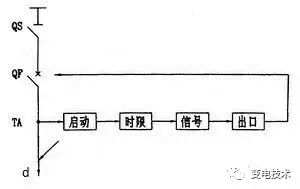

过电流保护是一种最基本的电流保护,用来反应短路故障及严重的过载故障。保护对象广泛:如线路、发电机、变压器和各种负载等。过电流保护一般带有动作时限,可分为定时限和反时限两种。
所谓定时限过电流保护是不管故障电流超过整定值多少、其动作时间是一定的。若动作时间与故障电流成反比变化,即故障电流超过整定值越多,动作时间越快,则称为反时限过电流保护。下图所示是过电流保护的方框图。图中启动、时限、信号、出口各个环节分别是电流继电器、时间继电器、信号继电器、中间继电器。
电力系统继电保护装置的图1
当线路出现短路故障时,通过电流互感器TA,电流继电器检测出故障并启动,经过时间环节的延时后,再利用中间继电器使断路器QF跳闸,同时通过信号继电器发出灯光及音响信号。

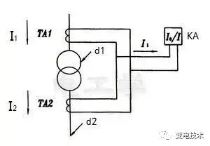

差动保护
差动保护是根据被保护区域内的电流变化差额而动作的。它广泛用来保护大容量的电力变压器、变电所母线、高压电动机等。如右图所示是电力变压器的差动保护原理图。
差动保护原理图
电力系统继电保护装置的图2
电流互感器TA1和TA2之间的区域就是差动保护区,当保护区内发生短路故障时,即变压器内部(如dl点),电流继电器KA中将产生较大的启动电流使保护装置动作,而当保护区外短路时,即变压器外部如(d2点),电流继电器中只流过一较小的不平稳电流,保护装置不会动作。
