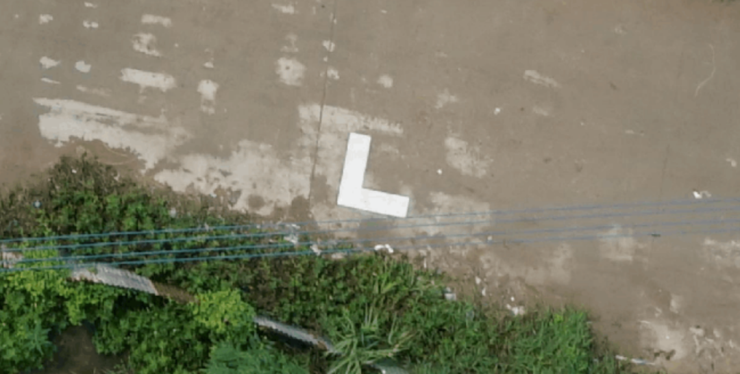

2、像控点需选择较为尖锐的标志物,尽量选择平坦地方,避免树下,房角等容易被遮挡的地方,如果没有的话可以人工打点,人工像控点应该选择能够持久存在的东西,如果喷漆宽度不得低于30CM,并且棱角分明。

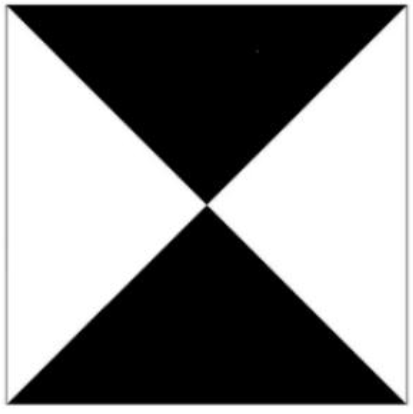

3、像控点标志物尺寸应大于70CM,并且不易出现方向性错误,明显显示是标志物的哪一部分。
4、像控点和周边的色彩需要形成鲜明对比,如果周边是深色,则标志以浅色为主,如果地面周边以白色为主,则可喷红色油漆为主。
5、如果选择地物作为特征点,应该选择比较大的地物,并且提供现场照片2-4张说明像控点的位置,至少包含一张点的近景位置和一张周边景物位置。

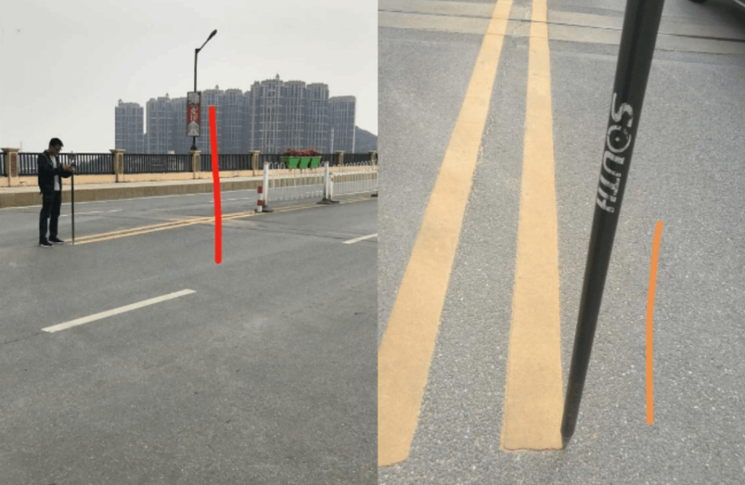

3、每个控制点采集完毕后,对像控点至少拍摄3张照片,分别为1张近照、2张远照。如果3张不够可拍摄多张。近照要求摄对中杆杆尖落地处;远照的目的是反映刺点处与周边特征地物的相对位置关系,便于空三内业人员刺点。
