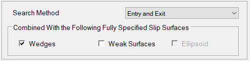

3D的分析设置与2D类似,但内容比2D多, 主要目的是指定临界滑动面的方法和在分析中使用的搜索技术细节。Model>Settings打开设置对话框,设置如下三项内容:
(1) 3D Slip Surface
搜索方法选择"Entry and Exit", 滑动面选择"Wedges", 滑动方向选择"Towards Negative X"。

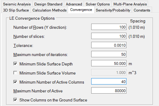

(3) Convergence
如下图所示。

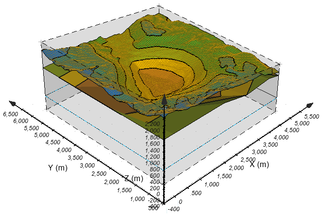

建立地层模型是3D分析最麻烦的一个步骤。最直接的方式输入DEM数据,理想的情况是从地质模型中导入数据,例如Leapfrog, Deswik, Datamine, Vulcan,Surpac等。本例从外部数据文件输入地层的坐标(X,Y,Z),操作方式类似于Golden Surfer建立地形表面的过程。
首先需要定义分析边坡的区域(region)。Geometry > Region Properties ...-> New Polygon...->输入XY平面内四个角的坐标。名称为R1. 然后生成3个表面。
(1) Define Surface 1
 Geometry > Surfaces...>Surface 1>Properties...>Constant, 输入0,这个表面四边坡的地面。
(2) Define Surface 2
 Geometry > Surfaces...>Surface  2>Properties...>Grid >Paste Data Grid... ,粘贴该平面的(X,Y,Z)数据>Paste Points>点击No去掉存在的网格点。
(3) Define Surface 3
Geometry > Surfaces...>Surface  3>Properties...>Grid >Paste Data Grid... ,粘贴该平面的(X,Y,Z)数据>Paste Points>点击No去掉存在的网格点。

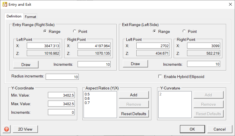

2.5 搜索方法
因为在第一步选择了“Entry and Exit”方法,所以必须为这些对象中的每一个指定几何形状。Slips > Entry and Exit...
三维极限平衡岩石边坡稳定性分析流程(PLE) [两种地层+一个软弱滑动面]的图5

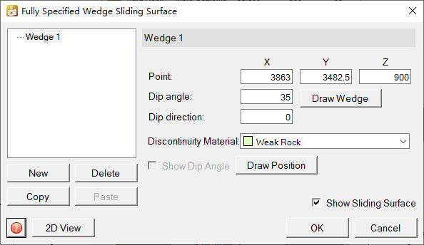

加入楔形平面Slips > Wedges ...>New>输入数据
三维极限平衡岩石边坡稳定性分析流程(PLE) [两种地层+一个软弱滑动面]的图6
三维极限平衡岩石边坡稳定性分析流程(PLE) [两种地层+一个软弱滑动面]的图7

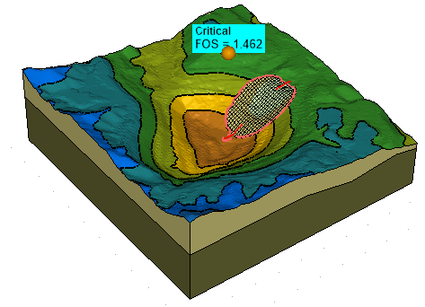

2.6 分析和结果

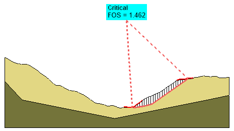

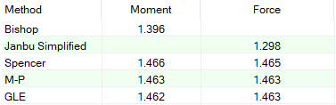

使用Solve > Analyze进行分析,计算的最小安全系数如下所示。
三维极限平衡岩石边坡稳定性分析流程(PLE) [两种地层+一个软弱滑动面]的图8

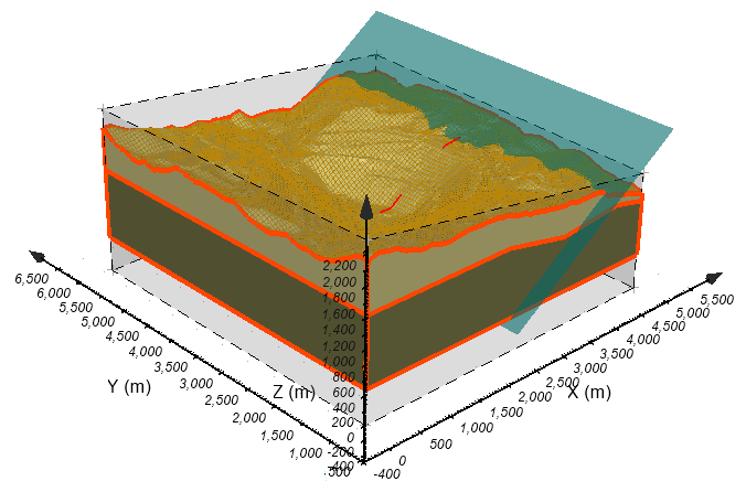

然后可以观察3D效果。
三维极限平衡岩石边坡稳定性分析流程(PLE) [两种地层+一个软弱滑动面]的图9
