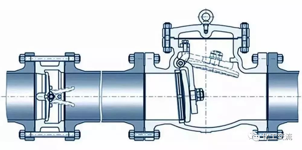

止回阀又叫逆止阀,是一种自动阀门,它依靠管道内流动介质的压力推动阀瓣,来实现阀门的关闭和开启,当介质停止流动,止回阀阀瓣关闭,它能有效防止管道内介质发生倒流,这对于保障管道的安全起到了很大的作用。
止回阀到底安装在什么位置?你装对了吗?的图3

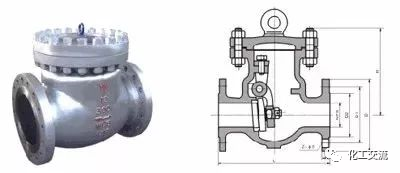

止回阀按结构划分,可分为升降式止回阀、旋启式止回阀和蝶式止回阀三种。升降式止回阀可分为立式和直通式两种。旋启式止回阀分为单瓣式、双瓣式和多瓣式三种。蝶式止回阀分为蝶式双瓣、蝶式单瓣,以上几种止回阀在连接形式上可分为螺纹连接、法兰连接、焊接和对夹式连接四种。

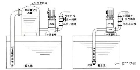

安装止回阀是为了保证水泵内部水流的流向,从而保障水泵的正常工作。所以关于止回阀的安装位置,到底是安装在水泵前还是水泵后,可以分两种情况:
一种是安装在水泵前竖吸管端头,也叫底阀。目的是为了不用抽一次水向水泵充一次水,因为水泵内以及泵前的吸管内无水时水泵只能空转抽不上水,所以水泵内必须充满水才能抽出水。这种水泵的安装是高于液面时的一种方法,也叫负压法。
止回阀到底安装在什么位置?你装对了吗?的图4

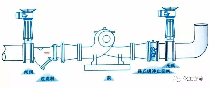

另一种是安装在水泵的后方。这种安装方法是液面高于水泵的情况下,方便启停水泵时不用关水泵出水阀,特别是对于母管制水泵系统,防止发生倒流的情况。
止回阀到底安装在什么位置?你装对了吗?的图5

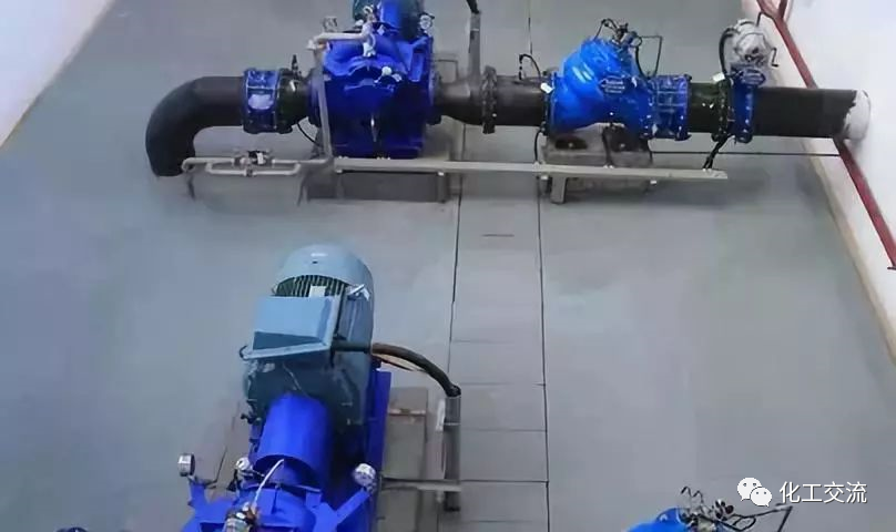

止回阀必须安装在泵的出口、出口控制阀之前的位置,以便检修止回阀。一般泵的出口第一道是软连接(减震器),接下来是止回阀,再接下来是隔断阀(如蝶阀、闸阀、截止阀等)
止回阀到底安装在什么位置?你装对了吗?的图6
1、先装止回阀后装闸阀或者蝶阀
优点:可以保护止回阀,特别是在并联泵中,当一个泵不启动,其出口门关闭,另外一个泵启动的时候,冲击力都是闸阀或者蝶阀承担。止回阀发生故障后,可以关闭进出口阀隔离系统进行修理。
缺点:闸阀或者蝶阀谁来保护?曾经出现过一个案例,蝶阀的阀板被打烂了。
止回阀到底安装在什么位置?你装对了吗?的图7
2、先装闸阀或者蝶阀后装止回阀
优点:可以保护蝶阀或者闸阀,冲击力靠止回阀承担。
缺点:止回阀谁来保护,止回阀是靠压力差来开关,如果总管压力高就关,泵的压力高就开,如果使用的流量不稳定,那么止回阀就会反复开关,会影响止回阀寿命。而且止回阀坏了,特别是母管制系统,需要停运系统后才能进行修理。
一般来说,由于止回阀启闭动作较为频繁,内部连接部分及密封部件容易发生损坏,为便于修理,防止发生由于止回阀故障而停运整个系统的情况,从这个角度考虑,止回阀会装在出口闸阀或蝶阀之前,你见到的是不是基本上都是这样呢?
