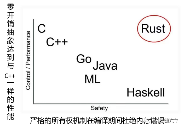

不同的开发环境下,我们往往使用不同的开发语言。MCU开发以 C 语言为主,Linux/QNX环境可以很好的支持C++语言,测试人员更喜欢使用Python,为了更好的程序内存安全性,Linux端和MCU端都可以使用 Rust作为系统编程语言。如果中间件能够支持多种程序语言,并且无缝互操作,会给开发过程带来极大的便利。

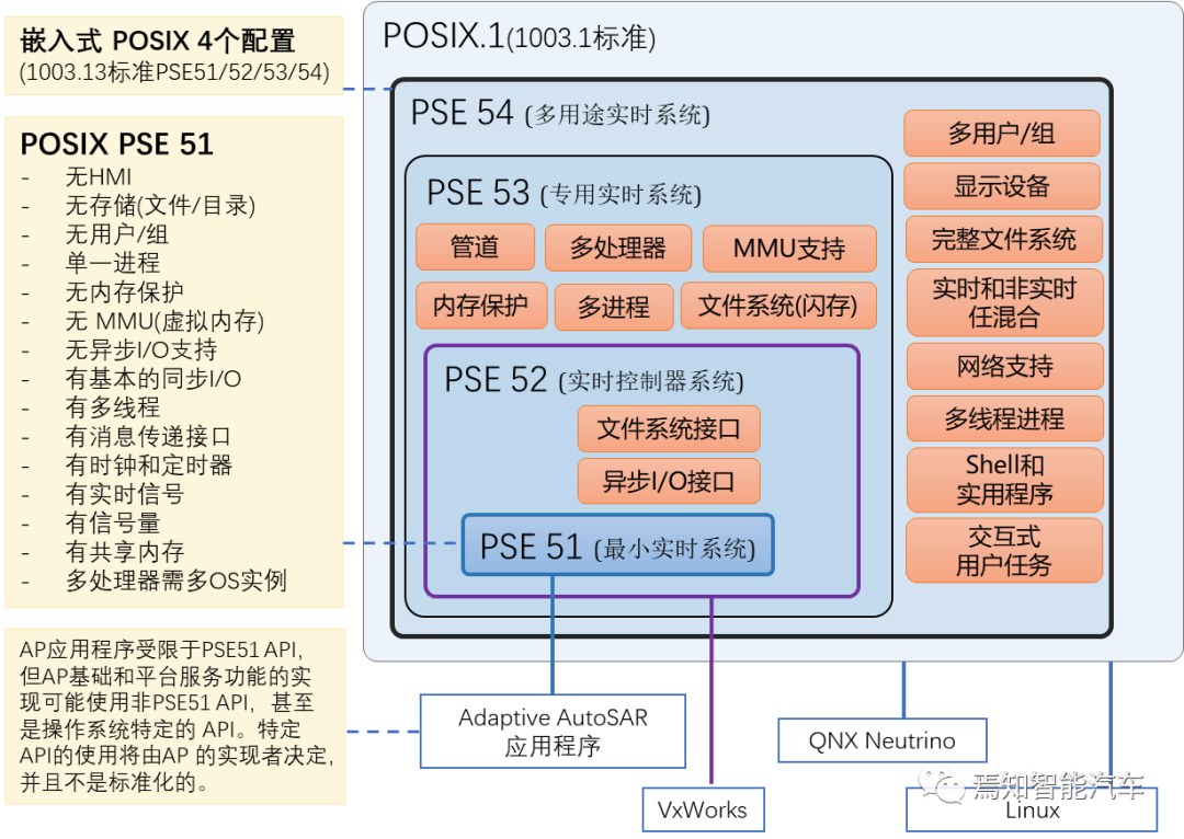

4.3.1.1 POSIX 标准简述
首先简单说明一下POSIX 标准,尤其是嵌入式POSIX标准。因为车载SOA中间件以及基于此中间件的应用程序,需要一个明确定义的操作系统运行环境标准来界定其能在什么样的环境中运行。
POSIX表示可移植操作系统接口(PortableOperating System Interface of UNIX,缩写为 POSIX ),POSIX标准定义了操作系统应该为应用程序提供的接口标准。POSIX是一个标准家族,有一系列标准,隔几年还会有一些更新。本文重点说明与嵌入式系统相关的两个关键标准。
最主要的标准是 POSIX.1 ,其正式称呼为IEEE 1003.1,被接纳为国际标准名称为ISO/IEC 9945。2017年的版本[28],近4000页的篇幅定义了“基本定义、系统接口、Shell和实用程序、基本原理”四大部分。Linux 和 QNX Neutrino 都适配了此标准。
另一个是 IEEE 1003.13标准,定义为实时和嵌入式应用程序可以使用环境配置和API接口。该标准为实时和嵌入式应用定义了4个不同基本的配置,PSE51 为最小系统,也是最受限的系统。PSE52、PSE53、PSE54 逐步放宽限制,允许更多功能。
下图总结了这几个配置的功能范围。
自动驾驶软件架构之:中间件与SOA(三)的图5
图4. 2嵌入式POSIX标准配置对比
我们用 “AP平台”来代表按照AP标准规范实现的AP中间件产品,一般包括AP基础库和平台服务功能的实现,以单独的中间件产品形式存在。用 “AP应用程序”表示基于“AP平台”开发的应用程序。
需要注意的是,AP应用程序受限于PSE51API,但AP平台可能使用非PSE51 API,甚至是操作系统特定的 API。特定API的使用将由AP平台的实现者决定,并且不是标准化的[30]8.1.1。
因为AP应用程序受限于PSE51API,所以它没法调用网络,没法访问文件系统。那么AP平台就提供“通讯管理”能力和“持久化”模块来支持这两项需求。但是AP平台为了提供这两个能力,它所使用的API是超过了 PSE51 限制的。

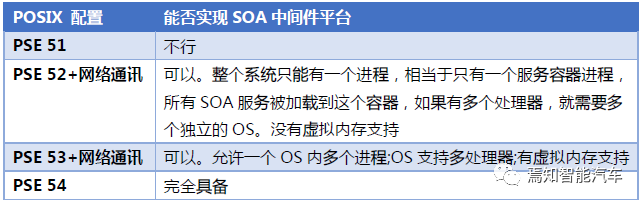

如果我们的目标是实现SOA中间件平台,下表列举出了各个 POSIX 配置在这方面的能力。
可以看到,仅仅 PSE 51 是不够的。“PSE 52 +网络通讯”就已经具备了实现SOA中间件平台的能力。这样的平台是典型的 RTOS 平台,如 VxWorks。这些平台没有MMU支持,不支持多处理器,整个系统是一个进程,进程内可以有多个分时执行的线程或任务。
自动驾驶软件架构之:中间件与SOA(三)的图6
实际上很难找到仅仅支持 PSE53/54 的OS系统,一般对POSIX支持到这个程度就直接支持POSIX.1 了。
PSE52 是一个分水岭, 基于PSE52来实现SOA中间件平台,就可以用于大多数 RTOS系统,如 VxWorks, RT-Thread 等。很多其它RTOS也有自己的POSIX兼容层,都可以作为SOA中间件的运行平台。在这些平台OS平台上,SOA 应用程序能够使用的API应该被限制在 PSE51 范围内。
更完整功能的SOA中间件平台就需要PSE54或POSIX.1 兼容的OS。典型的以Linux和 QNX为主。目前大多数AP平台实现都是基于Linux 和 QNX;GENIVI 技术栈只支持 Linux,移植到QNX难度不大。对应SOA 应用程序能够使用的API范围越小,移植性越好,但是对于一些跟传感器强相关的服务和算法,使用平台特定API是不可避免的。在充分保证SOA架构的一致性前提下,PSE54或POSIX.1 兼容OS能为应用提供更多的灵活性。

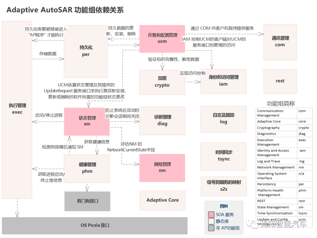

AP 功能被划分为多个功能组。下图根据AP标准文档表示出了功能组之间主要的依赖关系(箭头所指表示依赖方向)。
AP平台产品中,“升级和配置管理”、“网络管理”和“状态管理”一般是作为单独的SOA服务存在。其它大多数功能组一般以静态库的形式提供,AP应用程序实现特定的SOA服务功能,并链接这些静态库。
无论是AP平台自身的服务和用户开发的服务,如果在POSIX.1 兼容OS平台,就会是一个独立的进程;在 PSE52兼容OS平台,就是系统唯一进程内的一个任务。
“执行管理”功能组起到了“服务装配”和“服务容器”的作用,“通讯管理”提供了服务之间的通讯能力。按AP规范要求,必须实现SOME/IP 协议的支持,有的AP平台实现了对DDS和共享内存的支持。
“状态管理”和“健康管理”功能组起到了“服务监督”的作用。
自动驾驶软件架构之:中间件与SOA(三)的图7
图4. 3 Adaptive AutoSAR 功能组依赖关系
服务通讯接口,服务装配,执行管理机制都在一个XML格式的 Manifest [14]文件中配置。

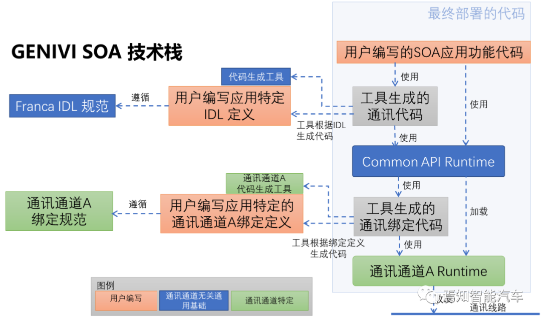

GENIVI组织提供了一个开源的SOA 技术平台基础。平台实现及应用程序都是运行在POSIX.1兼容OS(主要是 Linux ,其它OS需要移植,难度不大)。
图4. 4为GENIVI技术栈中各软件模块的依赖图。
蓝色部分 是与特定通讯通道无关的公共部分,包括3个模块:
  1. SOA通讯接口定义 IDL规范:Franca。以及Franca的语义解析工具。
  2. 根据Franca 生成通讯代码的工具
  3. 通讯通道无关的运行时库,Common API Runtime
这三个模块 GENIVI都有开源实现,可以直接使用。
绿色部分 是特定通讯通道相关,包括:
  1. 特定通讯通道的绑定规范
  2. 特定通讯通道的代码生成工具
  3. 特定通讯通道的运行时库
GENIVI 提供了两个通讯通道的实现,SOME/IP 和 D-Bus.
橙色部分 是用户需要为特定 SOA 应用需要编写的内容,包括:
  1. 特定SOA应用的接口定义,需要遵循 Franca 规范
  2. 特定SOA应用对某一个通讯通道的绑定定义,需要遵循该通讯通道的绑定规范。
  3. 特定SOA 应用的功能代码。
自动驾驶软件架构之:中间件与SOA(三)的图8
图4. 4 GENIVI技术栈中各软件模块依赖
灰色部分 是工具生成的代码。
用户编写的SOA应用代码和工具生成的代码与两个运行库被打包在一起,才是最终发布的内容。可以看到,用户编写的SOA应用代码并不会直接使用通讯通道特定功能(绿色部分)。所以用户代码在编写时与特定通讯通道无关,在运行时被绑定到特定通讯通道。我们可以再增加其它的通讯通道绑定,如共享内存、DDS等。

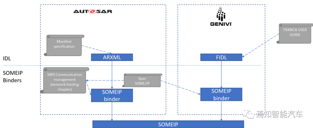

这套技术架构与 Adaptive AutoSAR 的“通讯管理”有对应关系,如图4. 5:
自动驾驶软件架构之:中间件与SOA(三)的图9
图4. 5 AP ara::com 与GENIVI的对应

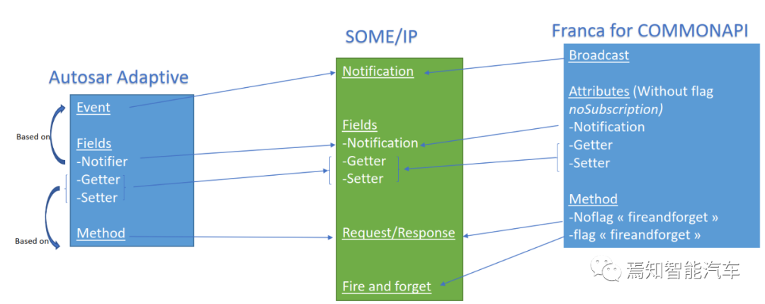

Franca接口规范、 AP接口定义与SOME/IP 规范的映射关系如图4. 6。
自动驾驶软件架构之:中间件与SOA(三)的图10
图4. 6 AP、Franca 与 SOME/IP的映射
所有的接口需求都能对应上,因此基于 SOME/IP,GENIVI技术栈可以实现与 Adaptive AutoSAR 互操作。

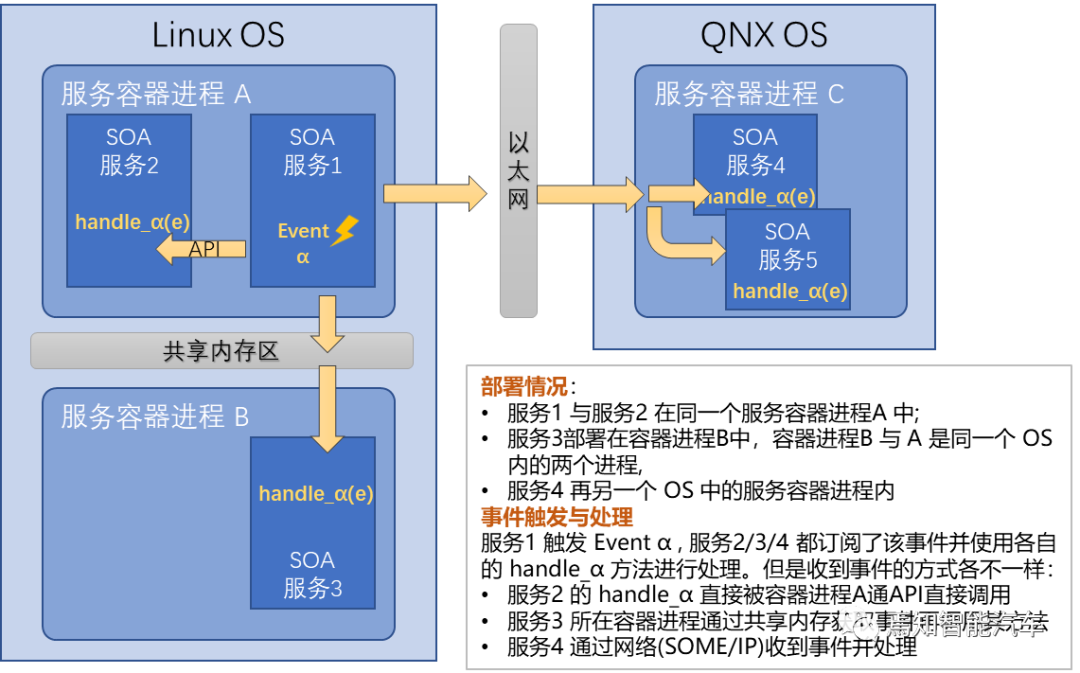

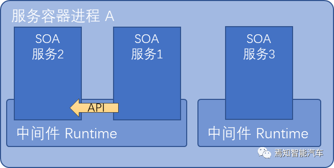

共享内存解决的是不同进程之间如何进行高效通讯,前文说到,多个SOA服务可以被装配到同一个服务容器进程中。同一个进程中多个服务,其通讯实际上是可以直接通过API调用完成。
在图4. 7中,显示了两个通过以太网连接在一起的两个不同的 OS系统。各自OS中运行着一个或多个“服务容器进程”,每个容器进程中有一个或多个SOA服务。
服务的部署情况如下:
  • 服务1 与服务2 在同一个服务容器进程A 中;
  • 服务3部署在容器进程B中,容器进程B 与 A 是同一个 OS 内的两个进程,
  • 服务4、5 在另一个 OS 中的服务容器进程内
服务1 会触发 Event α , 服务2/3/4 都订阅了该事件并使用各自的 handle_α 方法进行处理。但是收到事件的方式各不一样:
  • 服务2 的 handle_α直接被容器进程A通API直接调用
  • 服务3 所在容器进程通过共享内存获取事件再调用其方法
  • 服务4 通过网络(SOME/IP)收到事件并处理

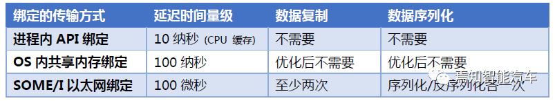

在这个例子中,服务1产生的事件是通过三种不同的方式到达接收者。下表对这三种方式做了对比,假设数据量在100字节的量级(意味着数据量不是延迟的主要原因)。
自动驾驶软件架构之:中间件与SOA(三)的图12
进程内API绑定
可以看到进程内的API调用经过CPU缓存优化后,速度是最快的。不需要数据复制,不需要做任何序列化。只需要程序语言能自动对数据内存做自动回收,对C++而言,就是一个带引用计数的线程安全的智能指针。也就是说独立开发编译的两个SOA服务,如果被加载到同一个服务容器进程,在服务容器进程的支持下,直接通过API调用来进行服务交互操作。这可以说完全消除了分解为多个服务带来的额外互操作的开销。
理论上,进程内的API绑定能力应该由服务容器直接提供。在跟进IDL生成的代码的协助下,服务容器应该自动识别本进程内的多个服务的交互,自动将一个服务的请求或事件对接到对应的另外一个或多个服务。
进程内的API绑定的实现不应该是同步执行的,也就是说方法的“调用者”和“响应者”之间、事件的“发送方”和“响应方”之间,不是一个同步的API调用,需要异步执行,或者在不同的线程中执行。具体实现取决于中间件 Runtime 以及服务容器进程。
多通道绑定能力
前面的例子中,服务1的事件是通过三种方式传输出去。但服务1自身并不需要知道实际的事件信息传输方式。服务1的用户代码只是调用了根据IDL生成的代码骨架,由中间件的Runtime库和服务容器配合选择合适的通讯方式。
这要求中间件的 Runtime库和服务容器具备动态多通道绑定能力。目前 AP平台产品的默认实现以及GENIVI的实现都只支持单个通道绑定能力,需要进一步进行扩展。
此外,服务容器最好能感知并记录服务1的事件被哪些服务通过那种通道订阅了。这样根据订阅者的情况决定是否不用向某些通道发送数据。比如,假如上图中服务4取消了事件订阅,则就不用向以太网发送数据了。

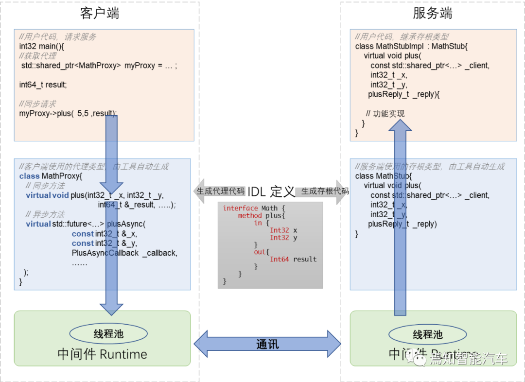

在下图的示例中,IDL 定义了一个加法操作,使用代码生成工具为客户端生成了代理代码,为服务端生成的存根(Stub)代码。
一般代码生成工具都会为客户端的代理代码同时生成同步和异步方法。示例中的同步方法plus会等待结果获取后才返回,异步方法 plusAsync提供了一个回调函数 _callback ,plusAsync方法被调用后会立即返回,计算结果会异步到达,然后用户的 _callback方法会被触发,以提取计算结果。
用户代码实现服务时,从服务的存根代码继承基类型 MathStub,并提供对应虚函数的实现。示例中用户提供的plus 函数会被中间 Runtime 调用。这个例子演示的是“请求/响应”的RPC模式下的行为,如果服务端订阅了一个事件,对事件的处理机制也是类似的,相当于服务端收到了一个不需要回复结果的响应请求(参见3.2.3,fireAndForget 或 oneway)。
自动驾驶软件架构之:中间件与SOA(三)的图13
图4. 8同步/异步调用代码示例
4.3.3.1客户端的“同步/异步”机制分析
对与客户端来讲,有表层的同步API /异步API“外观”,和深层的同步IO/异步IO“实现”两个层面的区别。表层的就是上面例子中 plus / plusAsync 两个不同的方法,差别就是同步API调用等待结果到达再返回,异步API则立即返回,结果到达后触发回调函数。这个主要体现在根据IDL生成的代码上。
实际的IO机制是同步还是异步,取决于中间件Runtime 的实现。现代的通讯中间件基本上都会采用异步IO。也就是说,即使对与同步API,底层实际通讯机制也可能是采用了异步IO。只是,在中间件Runtime 中对同步API的调用线程做了挂起再唤醒的处理。实际的发送动作也是异步执行的。
也就是说,一个正常的“请求/响应”RPC调用,在客户端至少有两个任务需要中间件Runtime进行调度执行。一个是异步数据发送任务,一个是收到返回结果后对注册的 _callback函数的回调。

以图4. 8中的例子来说,我们可以给 IDL 中定义的plus 方法,指定来自同一个客户的方法在同一个线程中执行,要求完成时间不超过20 毫秒,如果因为通讯通道的原因执行失败,自动重试5次,仍然不能成功执行才报告错误。代码生成工具可以根据这些信息生成对应的代码,中间件Runtime也能根据这些信息做好任务的线程安排和调度执行。
Adaptive AutoSAR的接口定义是以ARXML格式的文件表述的。其IDL规范等价于一个定制的XML 规范,定义了可以使用的XML标记集合及语意 [14] 。作为XML的一个方言, ARXML文档主要是供程序读写,使用者直接阅读是比较困难的。所以Adaptive AutoSAR 厂商需要提供可视化工具来给用户使用。如要对ARXML进行扩充,可以增加自定义的标记,对应的可视化工具要能够识别和处理。
GENIVL的 Franca 类似普通的程序语言,可读性很好,可以供用户直接编写,然后对应的编译器进行解析。Franca规范及编译器也提供了好几种方式供用户对规范进行扩充 [11]3.5

服务容器的基本意图是为了实现3.3.6节“服务装配”机制,让SOA服务获得服务部署与服务管理的灵活性(这里的容器与Docker 容器没有关系)。同时,如果想实现4.3.2 节描述的SOA服务之间的通讯直接通过“进程内API”调用,也必须服务容器的支持。典型的实现方式图4. 9,两个服务共享同一个中间件Runtime,中间件Runtime 负责在内部做API的对接以及异步化处理。一个服务容器进程中也可以有多个中间件 Runtime 供不同的SOA服务使用,不过这样实现服务之间“进程内API”通讯就难一些。
自动驾驶软件架构之:中间件与SOA(三)的图14
图4. 9服务容器
在服务装配的基本能力之外,更进一步,我们还可以利用服务容器做更多便利的工作。
服务容器可以负责对服务的监督,对出故障的服务重新启动。还可以对所有受管服务的SOA请求响应和事件处理行为进行监控和统计。这样就可以明确知道某个请求/响应或对某个事件进行处理的平均时间等信息。而且这些统计能力不需要每个SOA服务做特别的工作,只要装配到服务容器内,就能获得这些数据。这对分析整个系统的性能有非常大的帮助。
服务容器也可以缓存并响应服务发现的信息。一个服务容器进程启动,哪怕没有加载任何服务,也可以收到网络上的其它服务发送的广播信息(SOME/IP服务发现协议的 OfferService 报文)。服务容器缓存这些信息可以在加载服务时更快的进行相应。
服务容器与中间件Runtime 配合,可以针对QoS 做一些干预。比如说,一个SOA服务订阅了某个主题的事件通知,其QoS 设定只需要一秒钟接收10次,但是网络上是按照一秒钟30次发送。这时,服务容器可以减少对受管SOA服务的调用次数。反过来,一个SOA服务每秒产生30次某个主题的事件,其所在的服务容器通过对服务发现中QoS信息的分析,发现外部服务对该事件期望的最高帧率只是10帧,服务容器就可以减小对外发送的次数。服务容器的QoS干预行为对受管的SOA服务是透明的,SOA服务装配到服务容器中就可以获得这些能力。
服务容器还可以同时加载两个一样的服务,一个正常工作,另一个备用,但对外体现出来只有一个能够被发现访问点。如果工作中的服务出故障,服务容器自动将请求转交给备用的服务进行处理。这样可以提高服务的可靠性。

对于原生语言的选择,除了C和C++外,近年来快速崛起的Rust语言也不失为一个优秀的可选项。Rust 受关注的特性是其内存安全性,解决了内存安全与执行性能不可兼得的程序语言历史性难题。
自动驾驶软件架构之:中间件与SOA(三)的图15
图4. 10 RUST 兼具性能与安全
我们知道GoogleC++编码规范[37]定义了约100页编码规则,AutoSAR CPP14 编码指南[36]更是达到了500页的篇幅。这些规则中很大一部分都是为了防止内存错误。程序语言历史上为了解决内存安全问题的典型方法就是使用自动垃圾收集(Java,.Net 等)。垃圾收集瞬间,程序执行被冻结,这在车载软件中是不可接受的。Rust 通过严格的所有权与生命周期管理成功的解决了这个问题。详情请参考拙作《图解Rust 所有权与生命周期》 [38]
除了内存安全,Rust在异步编程方面设计完备的语言级支持,async/await 关键字让发起异步任务极为简便,同时支持完全自定义的任务调度算法。
当然Rust要成为成熟的汽车软件语言,还需要逐步具备符合功能安全要求的工具链体系,需要一定的发展时间,但前景可期。

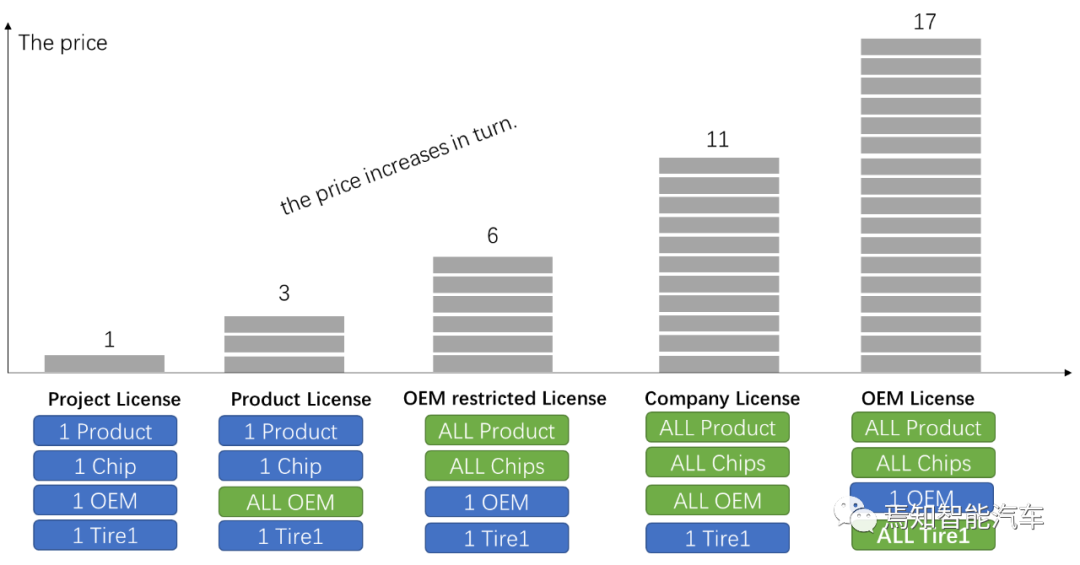

下图是某 AutoSAR 厂商不同授权方式的阶梯价格示意。最便宜的授权只能用在指定一级供应商开发的单个ECU产品,指定芯片,只能卖给一个OEM。其在量产项目中使用的价格(图中的单个阶梯块)要超过500万RMB,如果需要功能安全,再乘以1.5倍。
自动驾驶软件架构之:中间件与SOA(三)的图17
在这种价格体系下,如果广大开发商普遍采用AutoSAR,恐怕大家辛苦一场,结果却成了给中间件厂商打工了。
