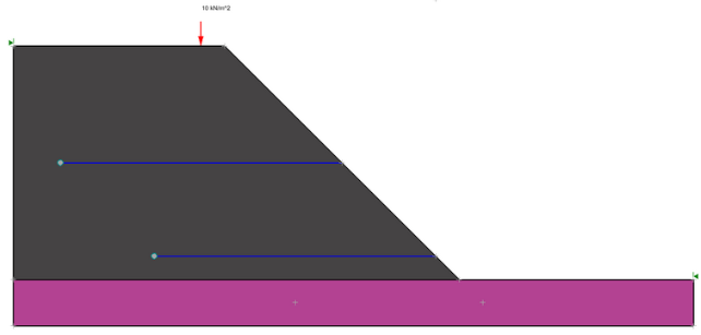

2 问题陈述

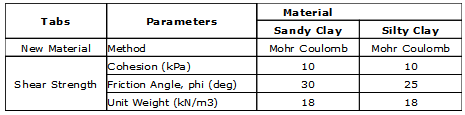

该挡土墙拟使用12m长的土工合成材料进行支护,地基土有两层,上层为Sandy Clay,下层为Silty Clay。
土工合成材料(Geotextile)加固边坡---PLE与SLIDE计算结果的比较的图1
地层的物理力学参数如下所示。
土工合成材料(Geotextile)加固边坡---PLE与SLIDE计算结果的比较的图2

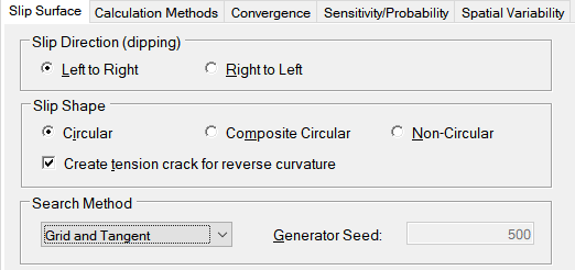

(2) 分析设置Specify analysis settings
"设置"对话框(Select Model > Settings)用于指定确定临界滑移面的方法和在分析中使用的适用搜索技术的细节。 对于一般性的分析,只需设置“Slip Surface”,"Calculation Methods", "Convergence"这三部分,其中搜索方法的选择是这个步骤的重点。

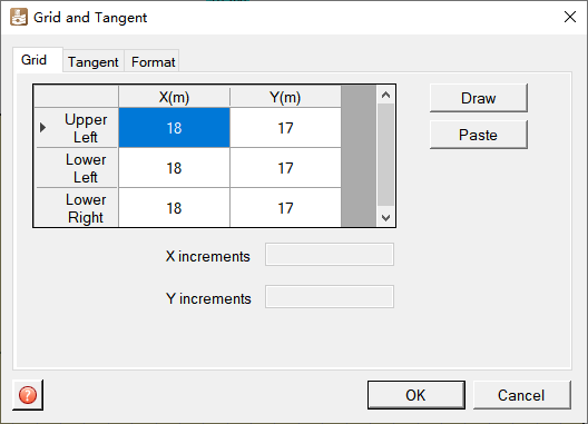

(5) 设置搜索方法几何形状Specify search method geometry
由于前面已经设置了"Grid and Tangent"搜索方法,因此必须为此设定网格和切线的具体位置。
土工合成材料(Geotextile)加固边坡---PLE与SLIDE计算结果的比较的图6

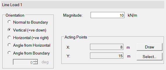

(6) 设置加载条件Specify loading conditions
在本例中只有一个线性载荷,输入数量10和载荷的坐标即可。

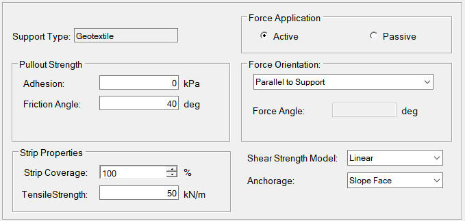

(7) 增加支护Add Supports
这个步骤很简单,supports>Type Managers...输入数据即可。一个比较容易混淆的选择是究竟用主动支护还是被动支护,一般来说,象土钉和土工合成材料这样的支护形式,当土压力作用到支护构件上时才起作用,原则上应该选择被动支护(Passive),不过,这个选项对结果不会产生太大影响。
土工合成材料(Geotextile)加固边坡---PLE与SLIDE计算结果的比较的图8

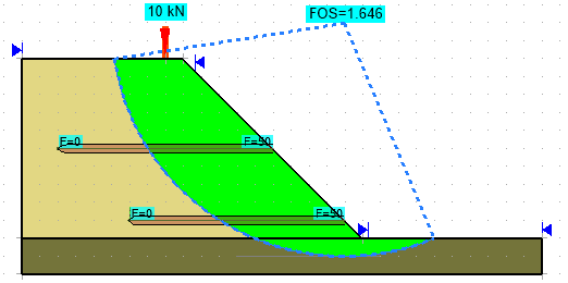

(8) 计算
每种方法计算的最小安全系数为:
Bishop Simplified Method: fos=1.668
GLE/M-P Method: fos=1.646
Janbu Simplified Method: fos=1.508
Spencer Method: fos=1.649

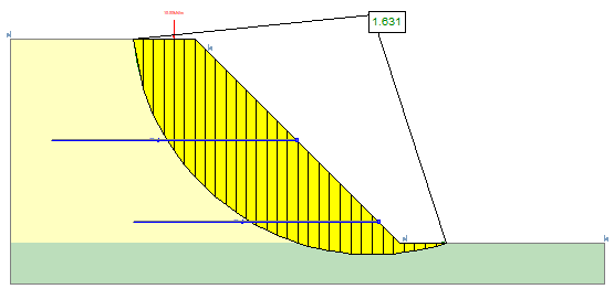

4 SLIDE计算
相同的数据在SLIDE下运行,每种方法计算的最小安全系数为:
Bishop Simplified Method: fos=1.656
GLE/M-P Method: fos=1.631
Janbu Simplified Method: fos=1.495
Spencer Method: fos=1.634
土工合成材料(Geotextile)加固边坡---PLE与SLIDE计算结果的比较的图10
可以看出,SLIDE的计算结果普遍比PLE的计算结果稍低。影响结果的主要因素是滑动面的搜索方法。
