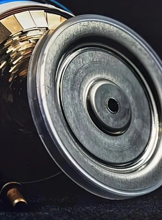

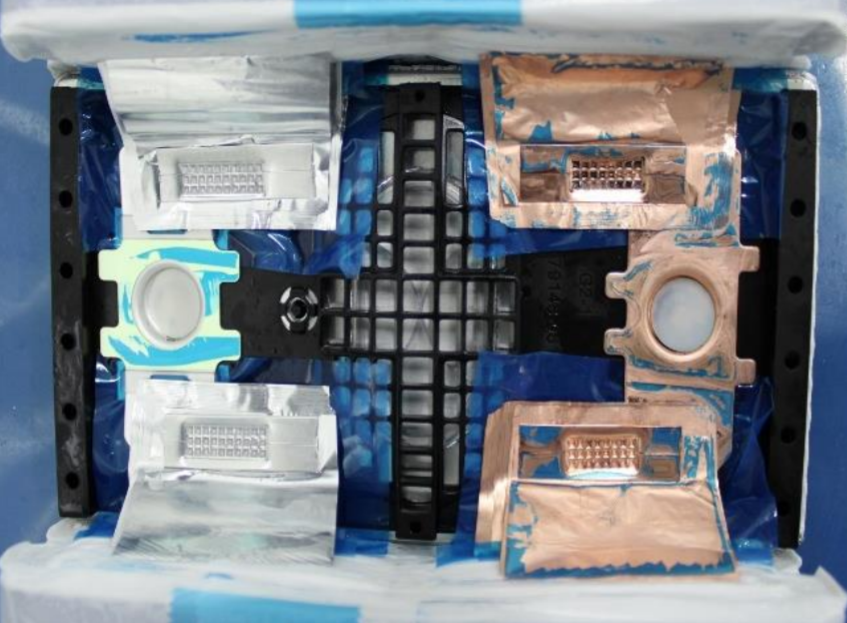

特斯拉的4680高镍模组电池的设计的图1
Part 1 4680电池的设计

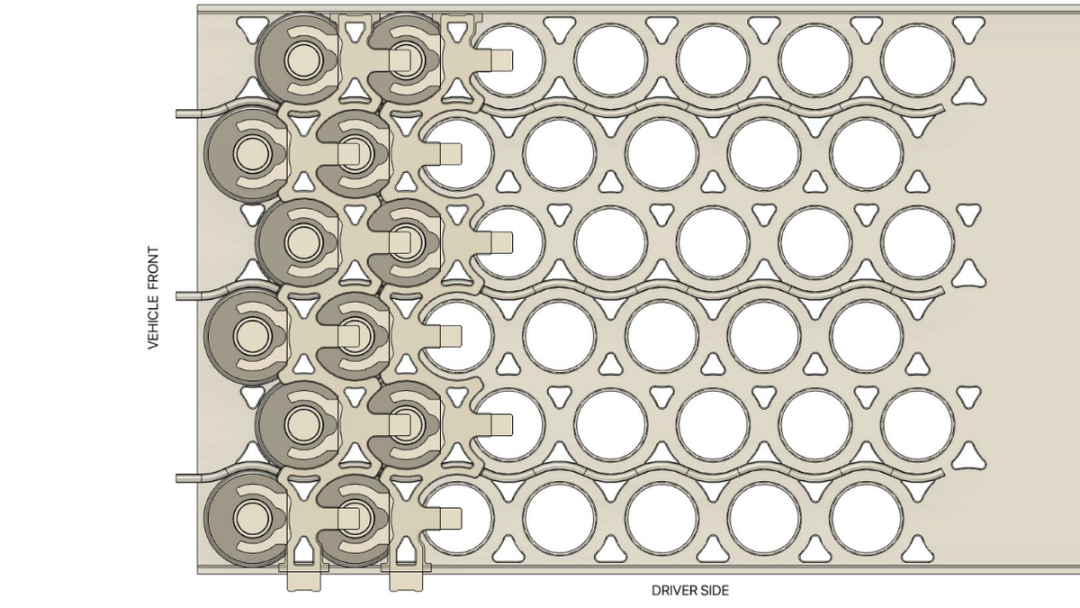

特斯拉的4680高镍模组电池的设计的图2
图1 4680模组假想设计

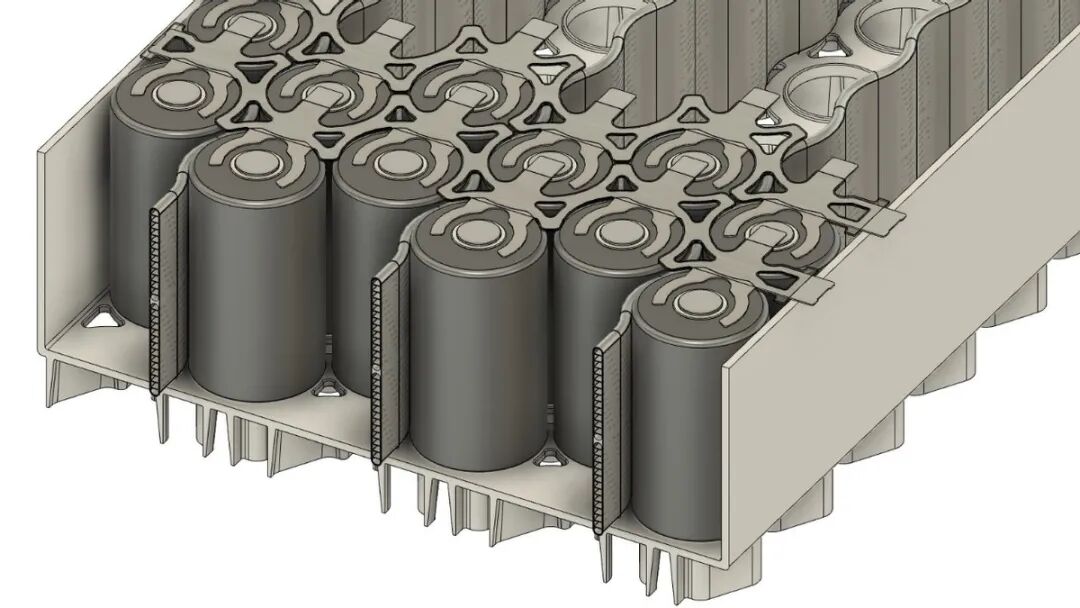

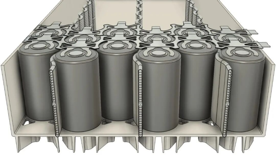

特斯拉的4680高镍模组电池的设计的图3
图2 4680模组假想设计

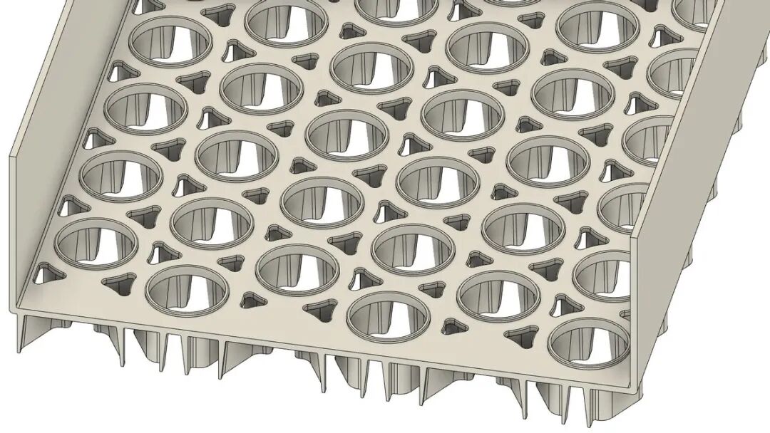

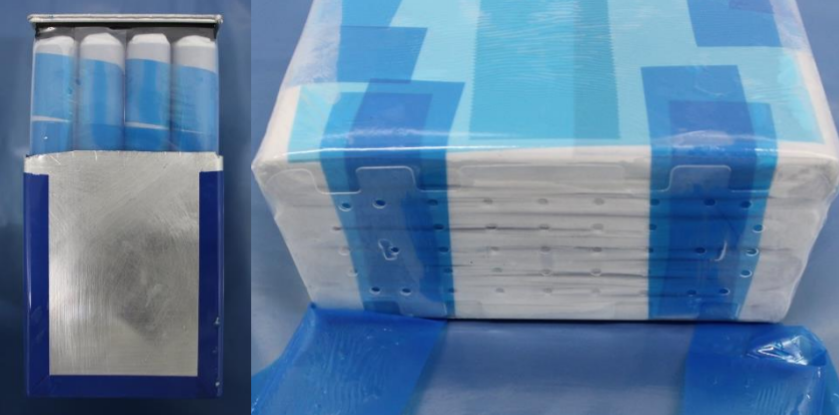

特斯拉的4680高镍模组电池的设计的图4
图3 4680模组假想设计(底部可能会做一些差异化处理)

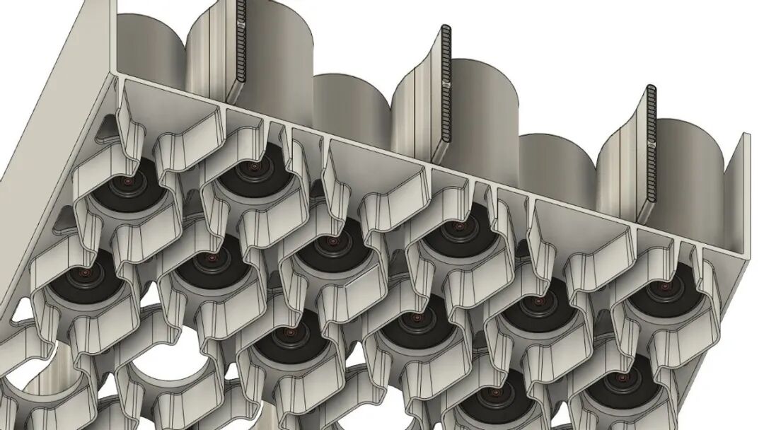

特斯拉的4680高镍模组电池的设计的图5
图4 重要的是这个树杈性的分流设计

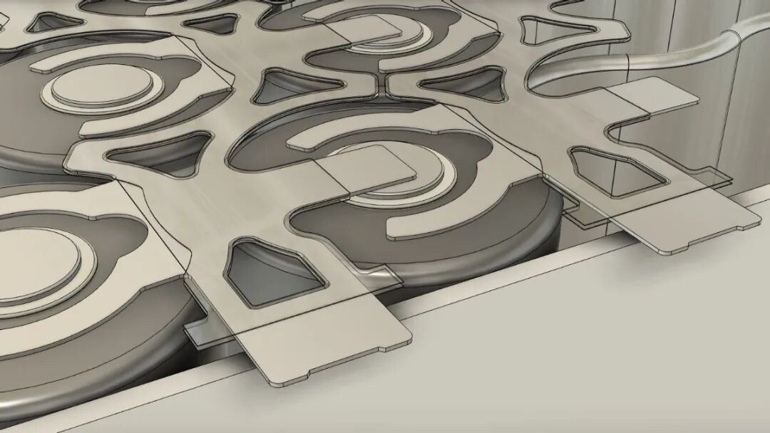

特斯拉的4680高镍模组电池的设计的图6
图5 圆柱固定的底部设计
