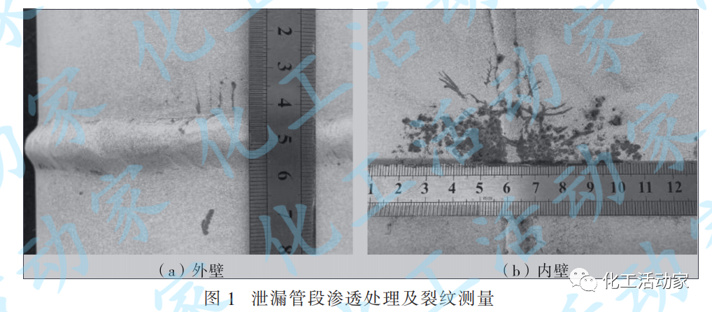

对泄漏管段内壁面和外壁面进行渗透处理,测量裂纹长度,结果见图1。
工艺冷凝液管线泄漏原因分析及对策的图1
图1a和图1b均显示,裂纹位于焊缝周边。从图1a可以看出,外壁上只有裂纹,裂纹垂直于焊缝分布,形状较直且无分叉,最大长度约10mm。从图1b可以看出,内壁上有裂纹和腐蚀坑,但腐蚀坑较多。裂纹呈树枝状、存在较多分叉,最长裂纹约50mm,腐蚀坑分布较为密集。对比图1a和图1b可知,泄漏管段内壁面和外壁面上的裂纹位置相互对应,内壁裂纹数量和长度均大于外壁,内壁存在较多腐蚀坑,初步判断管壁裂纹由内壁向外壁扩展

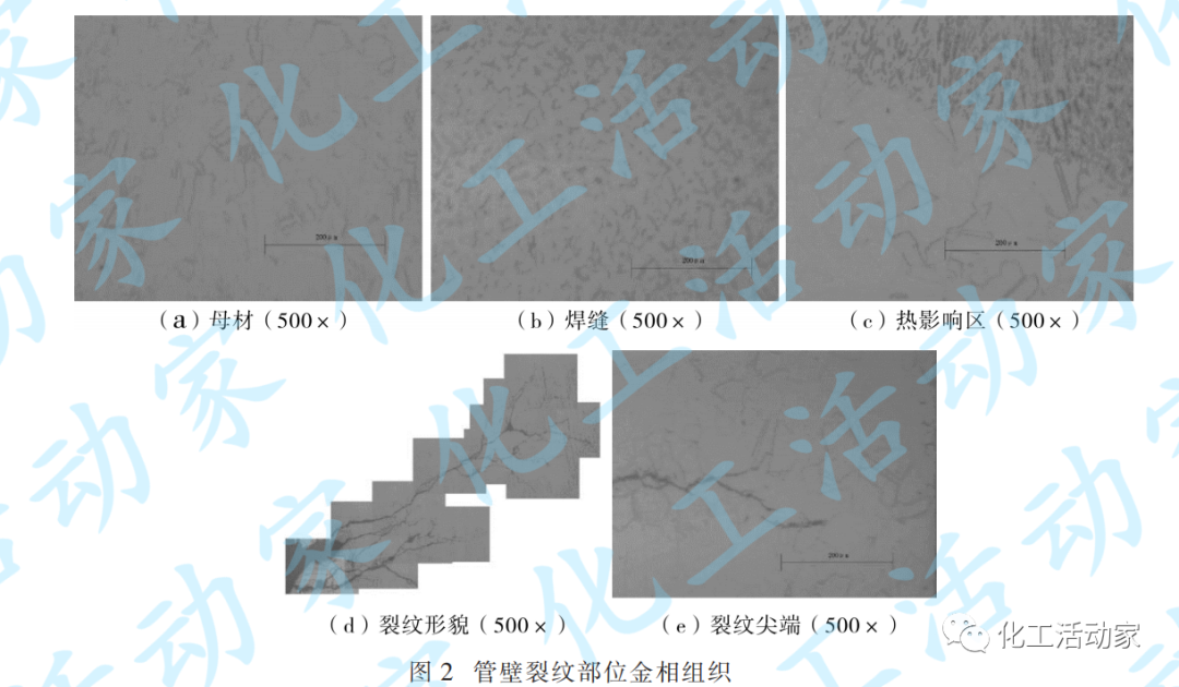

取泄漏管段裂纹部位进行母材、焊缝、热影响区、裂纹形貌以及裂纹尖端金相组织和形貌分析,结果见图2。
工艺冷凝液管线泄漏原因分析及对策的图2
从图2a可看出,管段母材金相组织为奥氏体+少量析出相,析出相呈点状分布在晶内、晶界,组织正常。管线原始热处理状态正常。且在使用过程中组织未发生变化。从图2b可看出,焊缝金相组织为奥氏体+δ铁素体,铁素体含量约9%,组织正常。从图2c可看出,热影响区组织为奥氏体+δ铁素体,由于焊接热输入,此部位奥氏体晶粒尺寸较母材组织明显长大,且出现孪晶组织,粗大的晶粒会使材料强度、塑性及韧性下降。从图2d和图2e可看出,管线泄漏部位裂纹位于焊缝、热影响区、近缝母材,呈树枝状扩展,分叉较多,在主裂纹的边缘存在孤岛状腐蚀坑,以穿晶扩展为主,符合应力腐蚀开裂特征。管线组织中的夹杂物、析出相等对材料力学性能影响不大,但会降低材料的耐腐蚀性能,夹杂物或析出相与周边基体之间存在电位差,在电解质环境中,析出相与基体之间产生电位差,二者之间的边界被腐蚀,形成腐蚀沟槽,继而造成析出相脱落,形成腐蚀坑,随着时间的推移,腐蚀坑会越来越大。

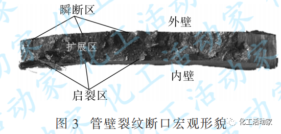

泄漏管段裂纹面断口形貌见图3。
工艺冷凝液管线泄漏原因分析及对策的图3
裂纹面呈褐色,断面存在起伏,并存在发亮的金属小刻面。断面存在明显扩展条纹,裂纹启裂于内壁,有多个启裂源,形成起裂区,裂纹沿壁厚向外壁扩展,外壁存在多个瞬间断裂点,形成瞬间断裂区。

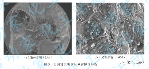

用扫描电镜观察泄漏管段内壁裂纹区腐蚀坑,结果见图5。
工艺冷凝液管线泄漏原因分析及对策的图5
从图5a可以看出,腐蚀坑边缘光滑,内部布满腐蚀产物,从图5b可以看出,腐蚀图4泄漏管段裂纹断口微观形貌(400×)图5泄漏管段裂纹区域腐蚀坑形貌坑内局部区域露出金属基体,基体晶面光滑、晶界清晰。

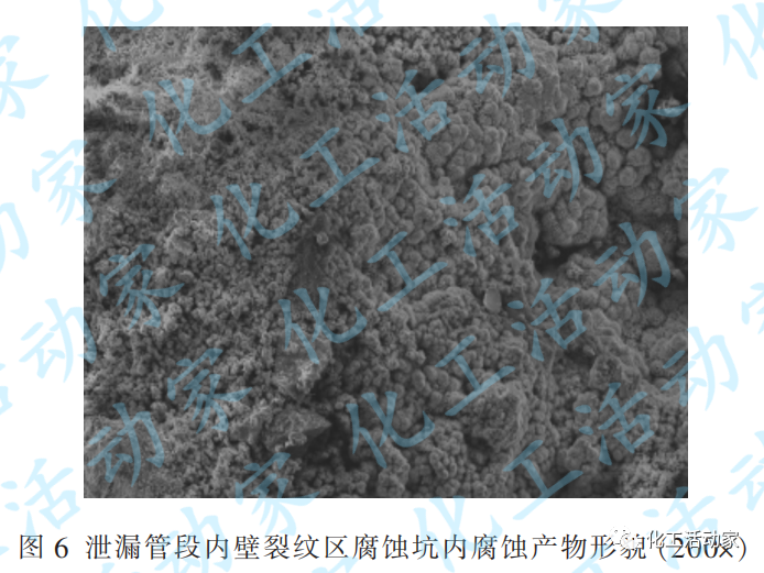

泄漏管段内壁裂纹区腐蚀坑内腐蚀产物形貌见图6。
工艺冷凝液管线泄漏原因分析及对策的图6
从图6可以看出,腐蚀产物呈颗粒状,质地致密。

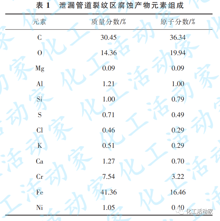

对腐蚀产物进行EDAX能谱分析和能谱图数据处理,得到腐蚀产物元素组成,见表1。
工艺冷凝液管线泄漏原因分析及对策的图7
垢物中含有的Cl元素,在含水环境下,将以Cl-的形式存在。失效工艺管线材质为0Cr18Ni9,对氯化物应力腐蚀开裂较为敏感,Cl-易在垢下、腐蚀坑、夹杂物等缺陷部位富集,为应力腐蚀的开裂创造了必要条件。
