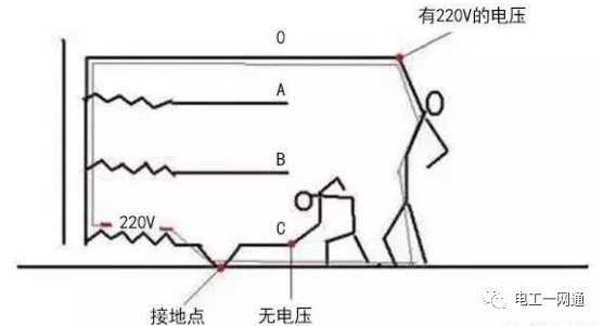

火线、零线、地线都是连接在三孔插座的导线,火线与零线之间保持呈正弦振荡式的压差。由于大地和零线电位相同,故火线与地线也保持呈正弦振荡式的压差。当人体接触火线时,人是站在地上的,火线的电流通过人体流入大地或者零线,会发生触电事故,而接触零线则不会被电击。把外壳能导电的用电器的外壳与地线连接,在漏电的情况下,电流会直接通过地线流入大地而不通过身体,从而避免发生触电事故。
零线带电怎么回事?无非就这几种情况,电工新手一定要收藏!的图1
零线带电是没有良好接地的体现,如果良好接地了,电流会流入地下,用电笔将会检测不出来。如果用电笔检测出零线带电,要么是零线断了,要么是接触不好。但是,这其实是结果,而不是零线带电的原因。
原因分析
正常情况下,零线上不应该有电。所以,一旦有电,肯定是故障的表现;最简单的就是电磁感应,而且这时候零线没有良好接地,未能形成回路;
其次,用电设备漏电或者相线碰壳,但是电流不算大,因此还没有跳闸。在三相四线制的供电系统中,如果零线接地不好或者接地端断了,其后果是在三相负载不平衡时使零线的电位不等于0,也就是说中性点发生偏移。
具体零线电位多少与三相负载不平衡度有关,越不平衡,中性点偏移就越大,零线的电位就越高。零线电位偏移后三相的相电压一般就不是220V了。有的相可能超过220V,有的相则可能低于220V。
当中性点偏移量太大,三相的相电压增加的相就可能使其用电电器烧毁,三相的相电压减少的相就可能使其用电电器不能工作。零线的电位升高后,达到一定的值时触地线将会造成触电事故危险。
