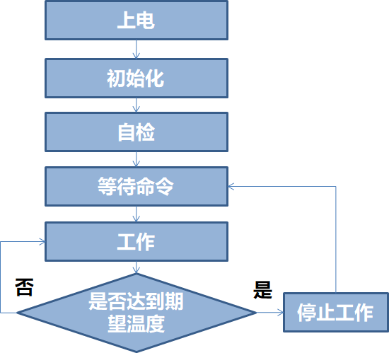

2、家用空调会经常上电重启,汽车空调一般出厂前就已经加好电,不维修或是没有意外掉电的情况下,一般不会经常重启,汽车空调会根据点火开关(IgnitionSwitch)的信号状态不同工作在不同的模式(正常模式、睡眠模式);

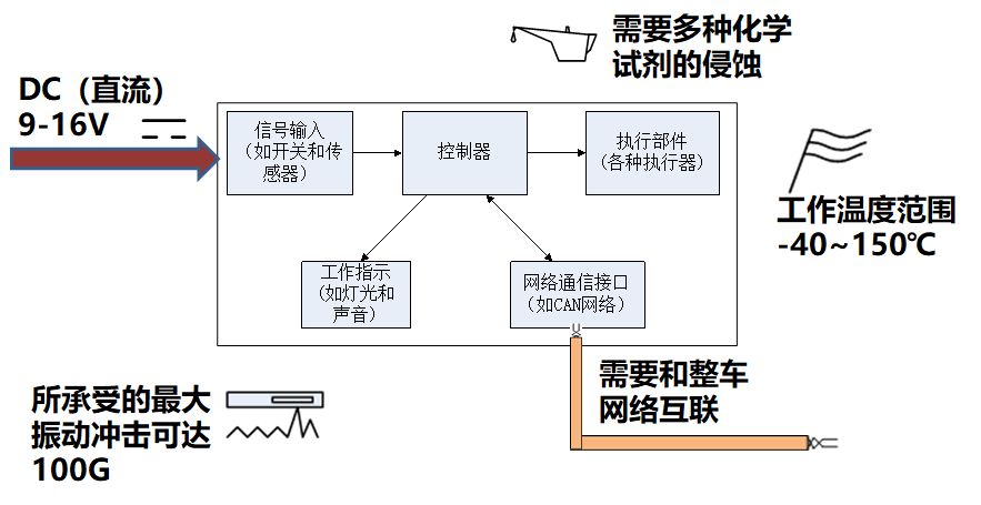

4、家用空调一般工作在一个较为稳定的环境中。而汽车空调经常会工作在变化的环境中(电压不断变化的供电源、不断变化的环境温度、不断变化的震动冲击、不可预知的化学冲击{如雨水和各种化学试剂});
5、汽车电子具有更高的质量和性能。
结合以上的内容,我们可以对汽车电控产品的结构和特点做如下总结:
汽车电控相关知识讲解的图2

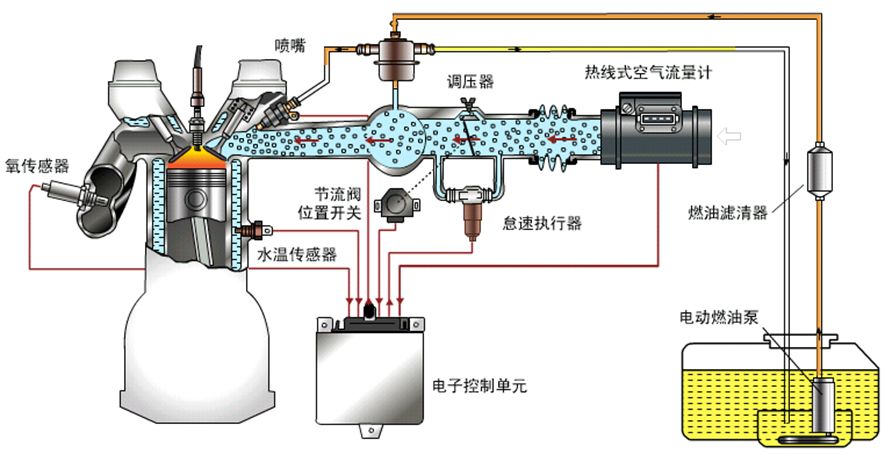

1、发动机电控系统:
汽车电控相关知识讲解的图3

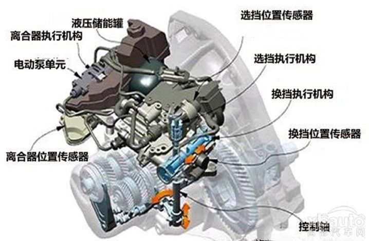

2、电控机械式自动变速器:
汽车电控相关知识讲解的图4

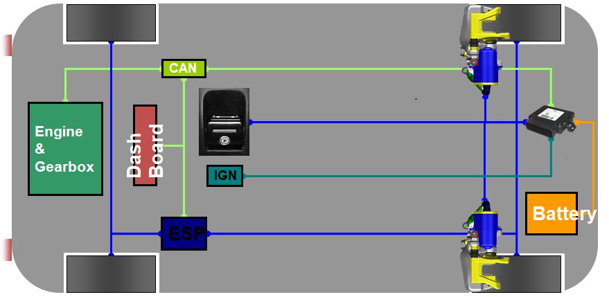

4、电子驻车制动系统:
汽车电控相关知识讲解的图6

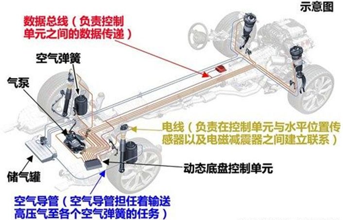

5、空气悬架系统:
汽车电控相关知识讲解的图7

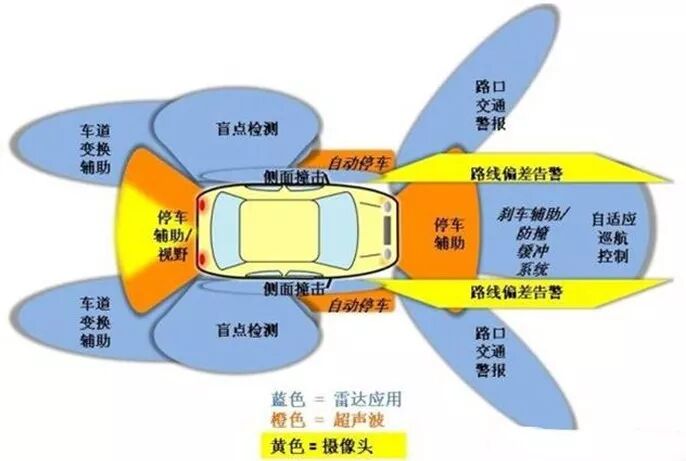

6、ADAS(AdvancedDrive Assist System)高级辅助驾驶系统:
汽车电控相关知识讲解的图8

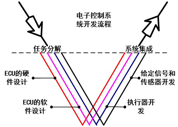

三、汽车电控产品的开发流程
汽车电控系统开发流程可以总结如下图所示:
汽车电控相关知识讲解的图9

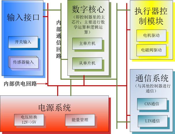

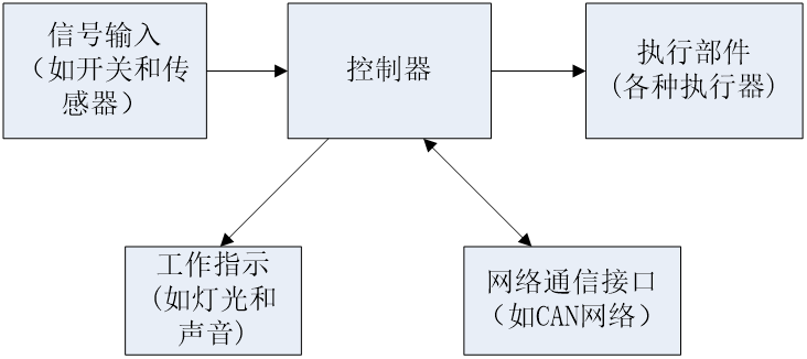

汽车电控系统的基本架构如下图所示:
汽车电控相关知识讲解的图10

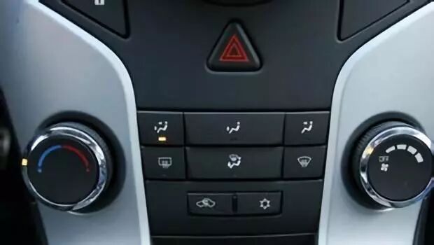

汽车电控系统的输入信号主要来源于开关信号和传感器信号。汽车上有很多的开关,每种开关至少有两种不同的逻辑状态。常见的开关有车窗升降开关、转向灯开关、电子驻车开关、座椅加热开关、座椅调整开关、前大灯开关、雨刮开关等等。
汽车电控相关知识讲解的图11

电子控制单元:电子控制单元是汽车电控系统的核心,ECU的基本结构如下图,ECU内部通常会包含电阻、电容、电感、晶振、二极管、三极管、MOS管、单片机等基本的电子元器件,以及承载这些电子元器件的电路板(PCB)。
汽车电控相关知识讲解的图12

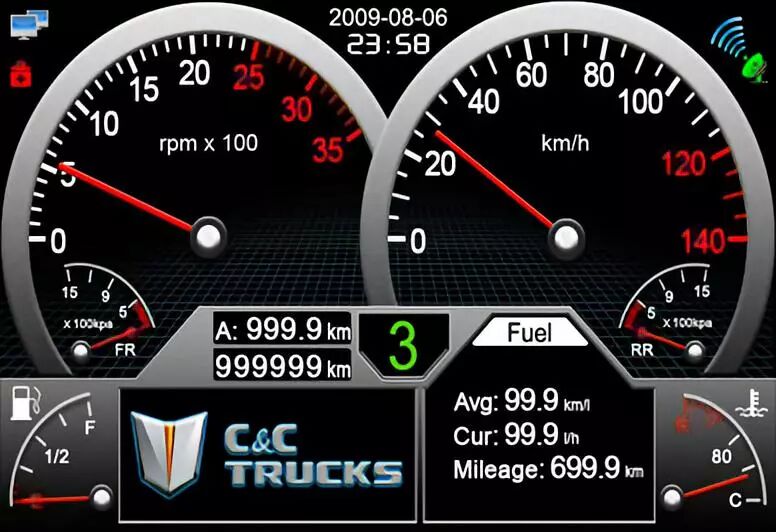

电控系统的工作结果或是其他的信息通常会通过灯光或是声音进行提示,显示信息最多的地方是仪表板和中控液晶屏。LED是使用最多的灯光显示器件。
汽车电控相关知识讲解的图13

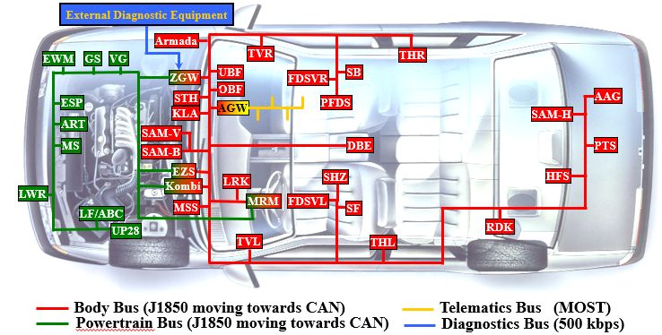

CAN网络:仪表板上显示的信息通常来自CAN网络,汽车上的所有电控系统都通过网络通信(CAN、LIN)连接在一起。
汽车电控相关知识讲解的图14
