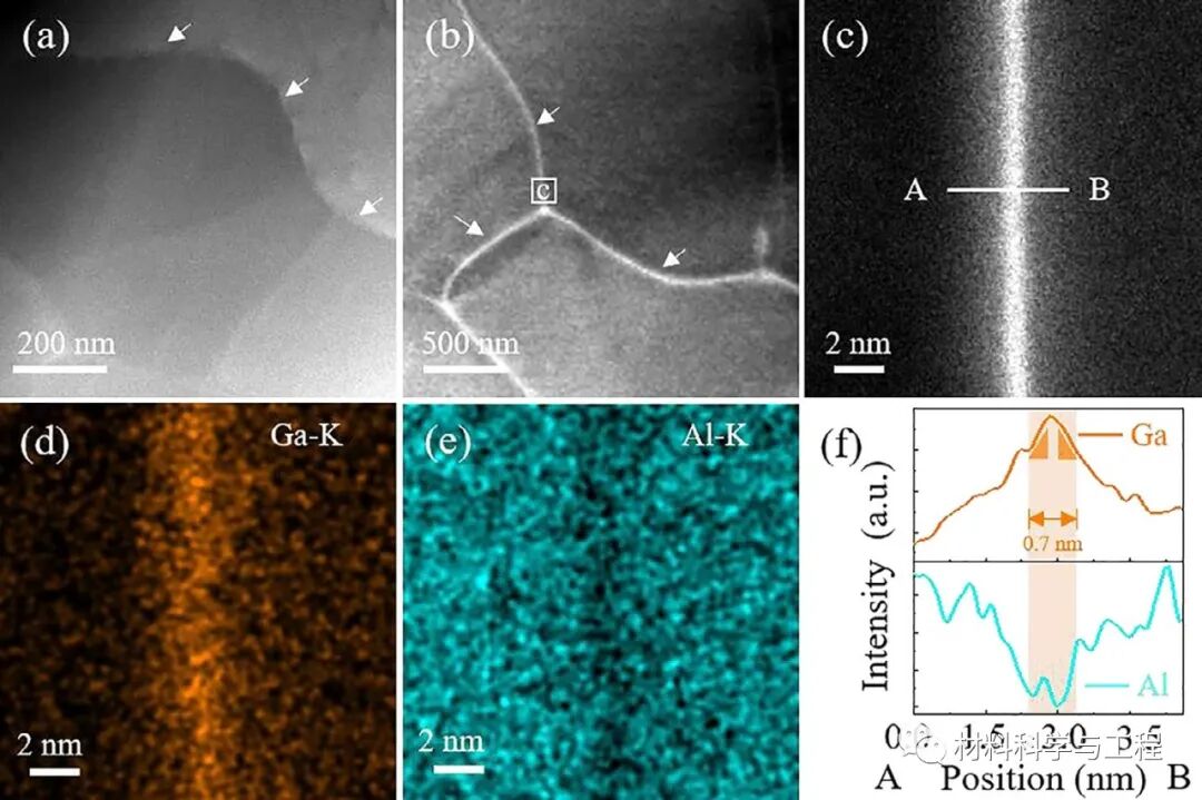

图1 未渗透(a)和Ga渗透(b) Al样品的HAADF图像,GBs用白色箭头指明;(c)放大了Ga渗透GB的HAADF图像;(d, e)元素分布图证实了Ga在晶界的富集;(f)在(c)的GB上取EDS线扫描图

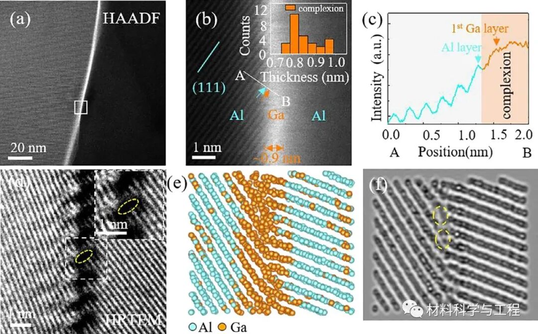

图2 (a) 曲线型Al晶界;(b) 晶界边缘渗透后的HAADF图;(c) 线扫描结果;(d) 无序Ga层的HRTEM图;(e; f) 混合MC/MD仿真模型

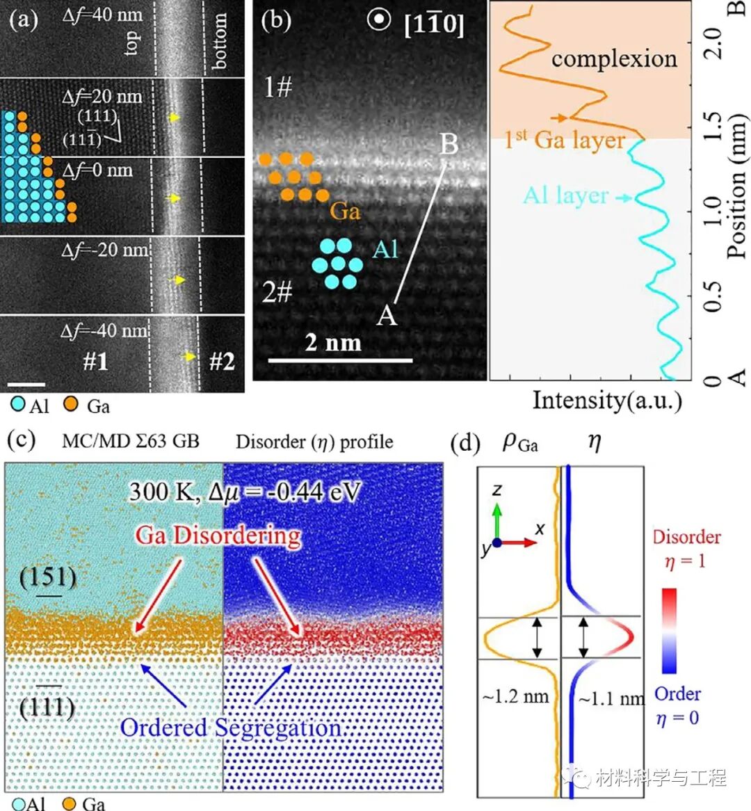

3 (a)GB中分解出的多层;(b) 放大的HAADF图以及线扫描结果;(c) 模拟渗透Ga的晶界原子结构;(d) Ga原子二维平均密度分布和无序参数分布
多层结构可以从高度有序的双分子层过渡到无序层,Ga吸附层将这两种结构特征整合在一个复合层中。这些结果表明,具有多层吸附(2层及以上)的结构可能导致界面脱粘。导致LME产生的根本原因不是界面有序,而是GB核中较弱的原子间相互作用。总的来说,本文揭示了Ga渗透Al通用GBs中复杂的、但普遍存在的界面分离结构,具有有序梯度,这丰富了研究者们对表层结构的认识。(文:破风
