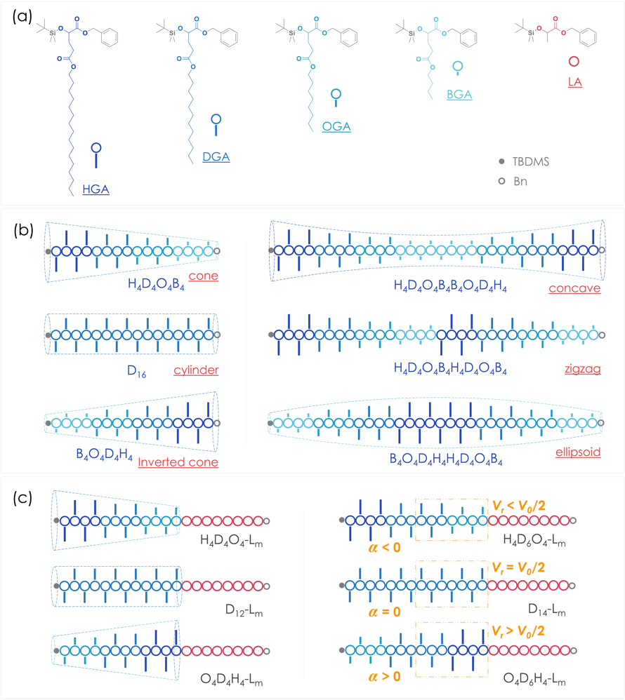

近期,华南理工大学华南软物质科学与技术高等研究院董学会教授团队合成了一系列化学结构相似但具有不同侧链长度的单体(图2a),结合迭代指数增长合成法和高效偶联反应,按照预先设计的序列和组成,构建了一系列具有精确化学结构、均一链长和特定几何形状的离散型聚合物(图2b);并将这些几何特征引入到离散型嵌段共聚物(图2c),定量研究了几何形状对嵌段共聚物自组装行为的贡献。这些具有精确化学组成的同分异构体能够自组装形成丰富的非常规球状结构,包括 Frank−Kasper相和十二重对称准晶相等(图3)。构建单元形状的微小变化会显著影响嵌段共聚物的自组装行为,导致晶格尺寸、相稳定性的显著差异,甚至引起不同结构之间的相变(图1)。这项研究工作打破了线形聚合物固有的内在对称性,系统研究了几何形状对嵌段共聚物自组装行为的独立贡献,为聚合物的微观结构调控提供了新的控制维度。该工作以“Precisely Encoding Geometric Features into Discrete Linear Polymer Chains for Robust Structure Engineering”为题发表在《J Am Chem Soc》上(J Am Chem Soc 2021,143, 18744)。文章第一作者是华南理工大学博士后周冬冬博士。该研究得到国家自然科学基金委的支持。

图2 具有精确形状的离散型聚合物和嵌段共聚物

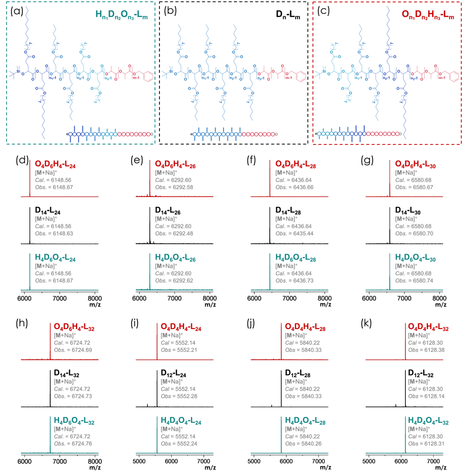

图3 具有精确化学结构与均一链长的同分异构体
