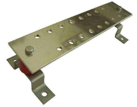

1)紫铜镀锡的目的:有效防止紫铜受潮生铜绿、也可以阻止铜氧化/硫化变黑影响电接触性。紫铜镀锡后使用寿命延长几倍乃至十几倍,大大提高了紫铜的使用寿命,对紫铜的保护起了相当大的作用。
2)紫铜镀银的目的:改善导电接触阻抗,增进信号传输。(银性能最好,容易氧化,氧化后也导电)。
3)紫铜镀镍的目的:打底用或做外观,增进抗蚀能力及耐磨能力,(其中化学镍为现代工艺中耐磨能力超过镀铬)。

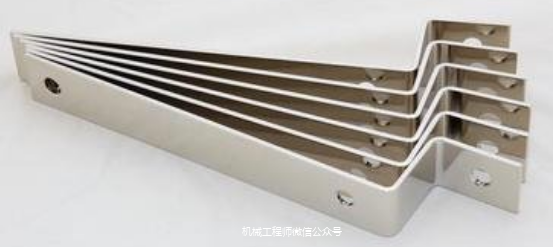

1)硬度:镍比锡硬,抗划伤能力强。
2)焊锡性能:锡比镍好,更容易焊接。
3)防腐性:都比较不错,在大气中稳定。只是镍在稀硫酸中的表现远比锡的防腐性差。
4)耐候性:锡比镍更好。
5) 装饰性:镍光亮、耐划伤多用于小五金装饰性电镀,而锡多用于焊接方面的电子五金制品。
6)锡、镍两种金属电导率均亚于铜,差别不大。若要考虑,就考虑下镍有磁性、而锡无磁性
