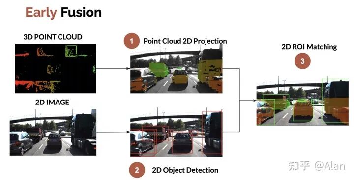

下面是一个摄像头和激光雷达低级别融合的示例。
自动驾驶中的9种传感器融合算法的图1
在此过程中使用了对象检测,但真正完成这项工作的是将3D点云投影到图像中,然后将其与像素关联起来。

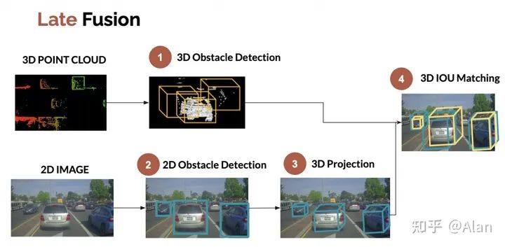

中级传感器融合示例:
自动驾驶中的9种传感器融合算法的图2
在此示例中,我们将来自激光雷达的3D边界框与来自对象检测算法的2D边界框融合在一起。该过程有效;但也可以逆转。可以将3D激光雷达的结果映射到2D中,并在2D影像中进行数据融合。

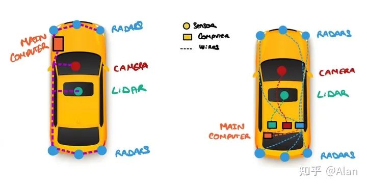

我们以一辆经典的自动驾驶汽车为例。在这种情况下,每个传感器都有自己的计算机。所有这些计算机都连接到一个中央计算单元。
与此相反,Aptiv开发了一种卫星架构的架构。这个想法是:所有传感器都连接到一个中央单元上,该单元处理称为主动安全域控制器的智能。
自动驾驶中的9种传感器融合算法的图4
在这个过程中,利用传感器的位置和传递的信息类型,可以帮助减轻车辆的总重量,并随着传感器的数量可以更好地扩展。
左图的情况如下:
  1. 传感器只是“卫星”:
    它们只是用来收集原始数据的。
  2. 主计算机中进行360°的融合:
    不必安装非常好的传感器,因为不会进行单个检测。
  3. 检测是在360°的全景图上完成的。
✅ 这有几个优点,请阅读。
