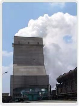

常规湿法熄焦工艺过程为:从炭化室推出的红焦经拦焦机的导焦槽落入熄焦车,并由电机车牵引熄焦车至熄焦塔,喷洒熄焦水进行熄焦,经约2min的熄焦后,将已熄焦的焦炭卸至焦台上晾焦,待水汽散发后,由带式输送机将焦炭送往筛贮焦工段进行筛分贮存。湿法熄焦工艺简单,投资和占地小,但湿法熄焦浪费红焦大量显热,不利于节能,而且在熄焦过程中还会产生夹杂污染物的废气以及含酚、氰、氨氮的废水。常规湿法熄焦技术在我国钢铁企业曾普遍应用,由于存在明显缺点,目前国内钢铁企业新建和技改焦炉仅将其用作备用技术。

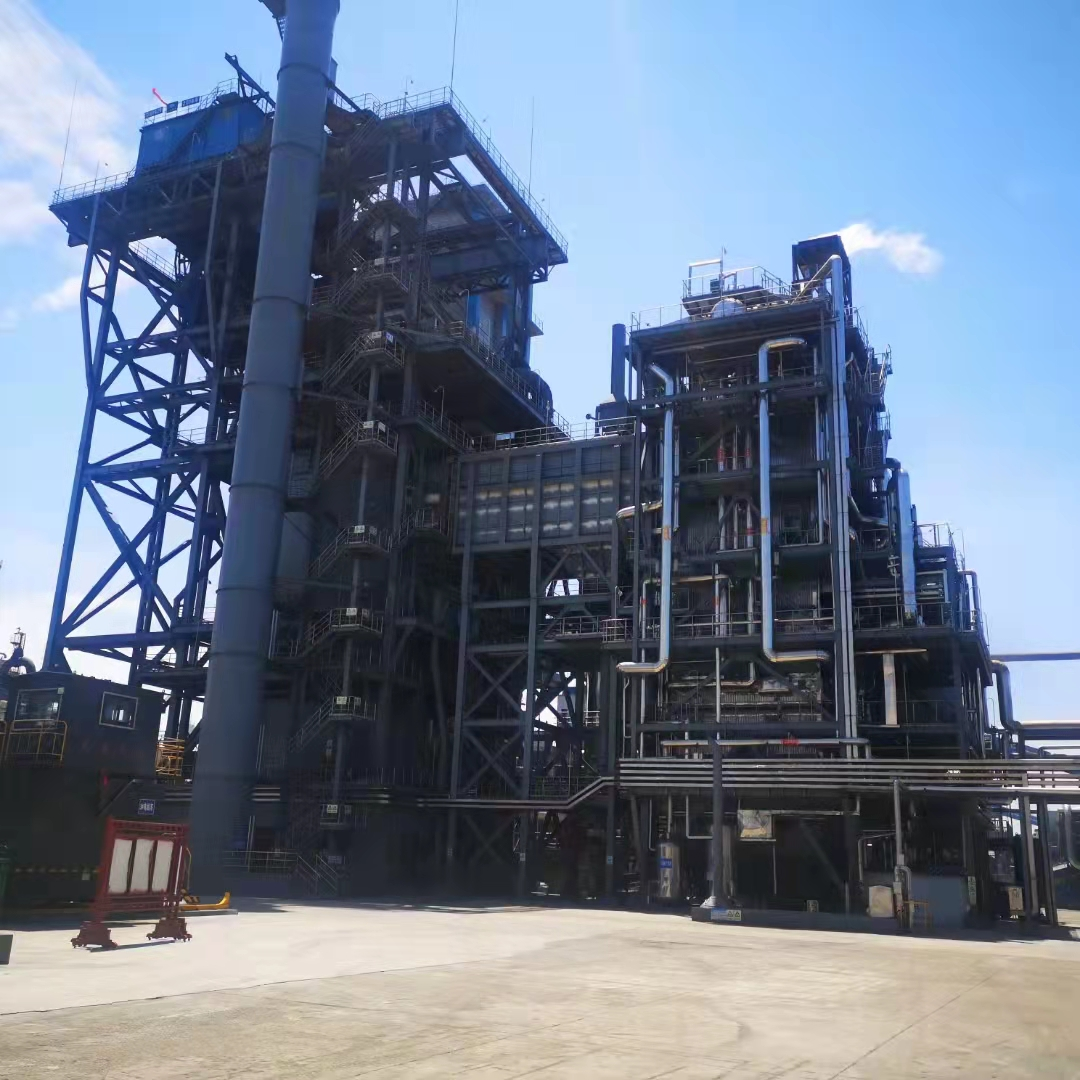

干法熄焦是采用惰性气体将焦炭冷却,并回收焦炭显热的工艺。推出炭化室的焦炭落入干熄焦用焦罐车的焦罐内,并通过装料装置送入干熄炉冷却室,采用惰性气体与焦炭换热,冷却的焦炭由排焦装置连续排出并送下一工序。加热后的惰性气体可进入余热锅炉换热回收蒸汽并发电,冷却后的惰性气体返回熄焦工序。
干法熄焦利用惰性气体,在密闭系统中将赤热焦炭熄灭,并配合良好的除尘设施,可以将熄焦过程对环境的污染降到最低水平,还可节约用水,减少了常规湿法熄焦过程中排放的含酚、HCN、H2S、NH3的废气和废水;干法熄焦可部分代替燃煤锅炉生产蒸汽,从而降低燃煤对周围环境的影响。此工艺适合新建焦炉熄焦工艺或大型焦炉湿法熄焦改造。
