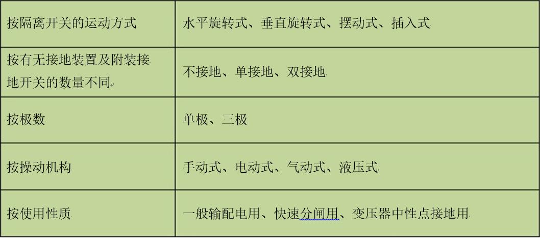

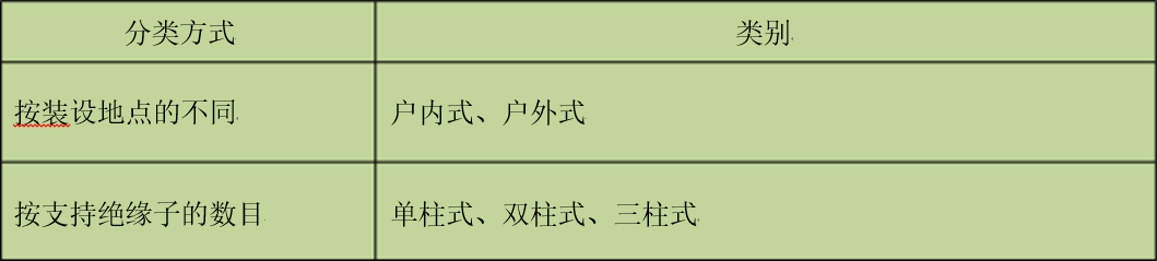

隔离开关分类见表  1.1
表1.1   隔离开关分类
隔离开关分类详细介绍的图1
隔离开关分类详细介绍的图2

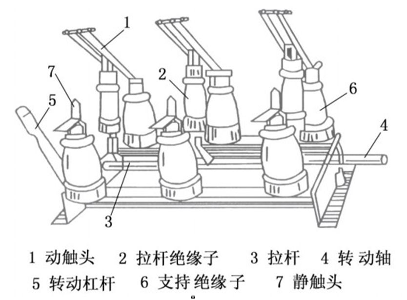

户内隔离开关:通常是 35kV 及以下的电压等级,三相一体装,采用上下(垂直)回转,以GN系列为主要代表。如图1.1所示。
隔离开关分类详细介绍的图3
图 1.1户内隔离开关结构(GN2-10)

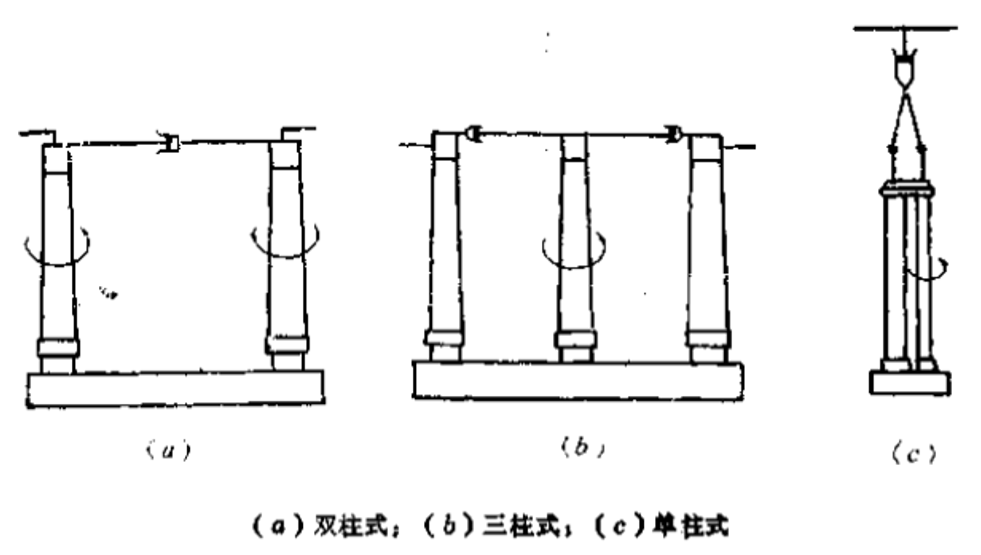

户外型隔离开关是以35kV及以上电压等级,三相可实现单极独立安装,单相或三相同步操作形式。按其绝缘支柱的不同可分为单柱式、双柱式和三柱式。如图1.2所示。
隔离开关分类详细介绍的图4
图1.2户外隔离开关结构

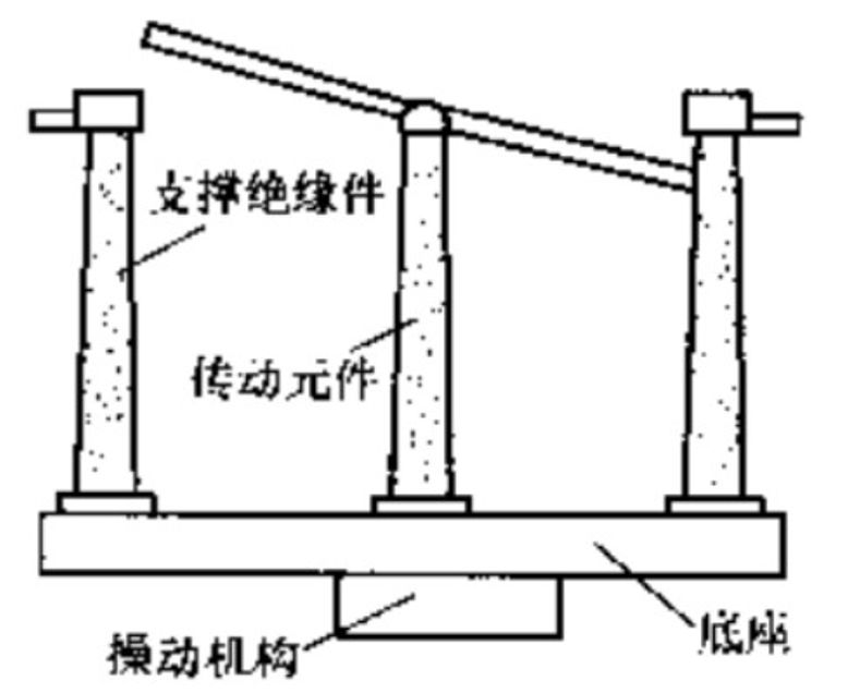

隔离开关都是有开端元件、支持绝缘件、传动元件、基座及操作机构五个基本部分组成,其方框图如图1.3所示,示意图如图1.4。
隔离开关分类详细介绍的图5
图 1.3 隔离开关的组成方框图
隔离开关分类详细介绍的图6
图1.4户外隔离开关基本组成部分示意图

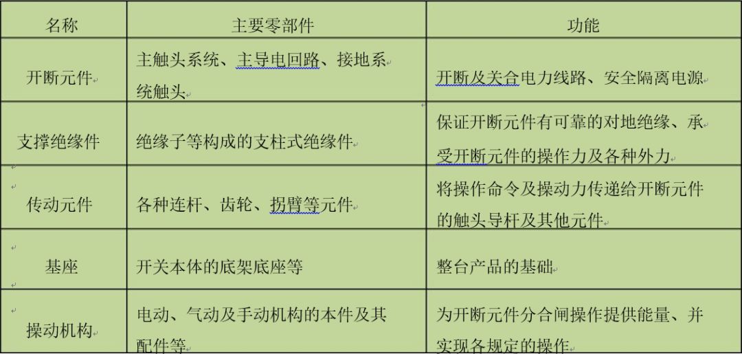

各基本组成部分的主要零部件及功能见表1.2。
 表1.2   隔离开关基本组成部分的主要零部件及其功能
隔离开关分类详细介绍的图7

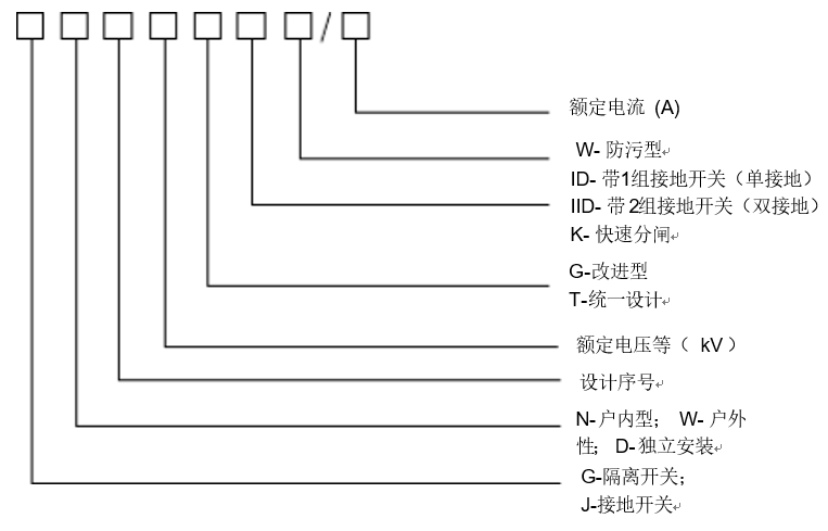

1.2.1 隔离开关型号表示方法及含义
隔离开关型号的表示方法如图  1.5所示
隔离开关分类详细介绍的图8
图 1.5 隔离开关型号的表示方法

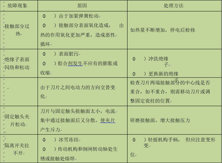

在隔离开关的运行和操作中,易发生接点和触头过热、电动操作失灵、三相不同期、合闸不到位等异常情况。
表1.2   隔离开关的故障和处理
隔离开关分类详细介绍的图9
