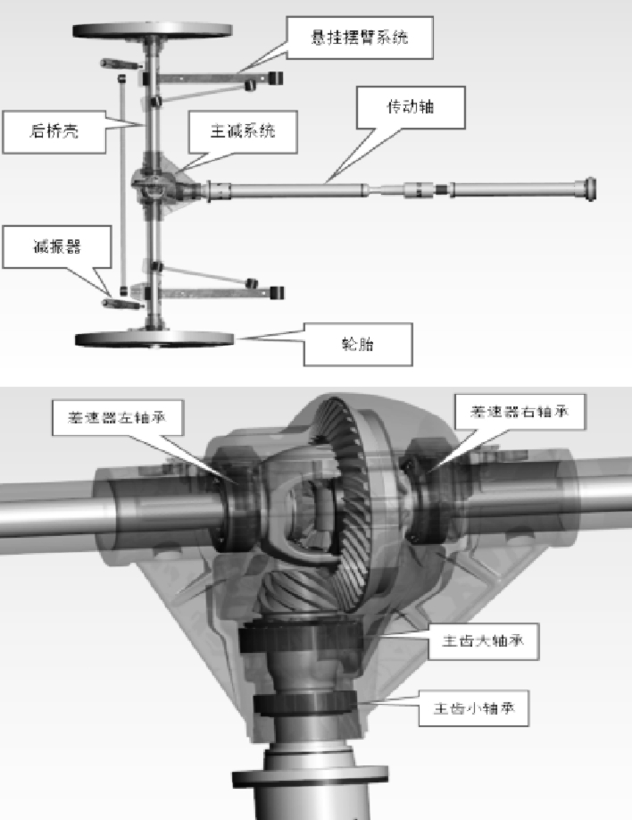

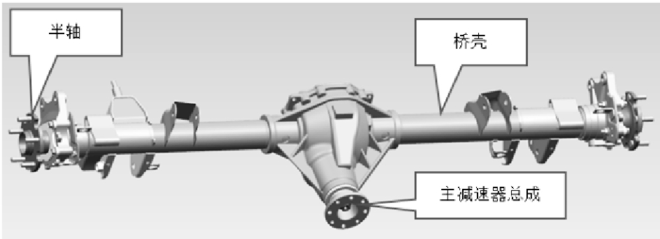

汽车的后桥总成是复杂的振动系统,它由主减速器(主动齿轮、被动齿轮及差速器总成等),半轴及桥壳等部件组成,通过主减速器实现降速增扭的作用。后桥总成模型如图1 所示。
后桥总成啸叫噪声问题分析及结构优化的图1
图1 后桥总成模型

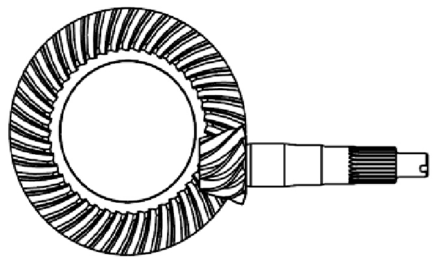

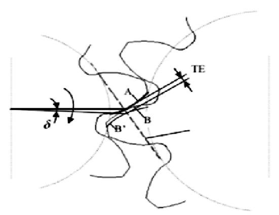

后桥传动系统的差速器主要结构是由一对啮合的伞齿轮组成,如图2 所示。主被齿啮合激励产生振动的大小可用传递误差来描述。如图3 所示,正常情况下主被齿啮合时,主动齿轮的齿廓A 和被动轮上齿廓B 啮合,主被齿准确平稳的运动。如果受到主背齿安装刚度与差速器总成制造误差的影响,被动齿廓发生变化,从B 处变成B'处,导致主齿A 需要多转动一个角度δ 才能在啮合线上到达啮合位置B'处,此时在啮合线上移动的额外距离TE 就是传递误差。传递误差的波动越大,齿轮传动越不平稳,齿轮传动系统振动产生的噪声越大。
后桥总成啸叫噪声问题分析及结构优化的图2
图2 一对伞齿轮的啮合图

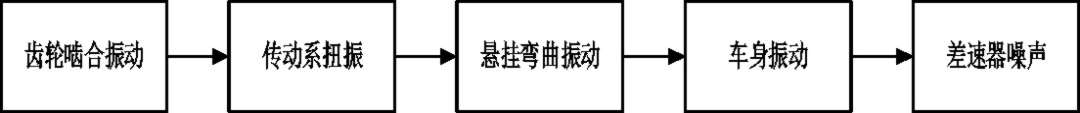

另一方面,由齿轮啮合误差产生的振动通过差速器振动噪声传递路径(图4)进行传递,在此过程中,后桥传动系统各零件间产生耦合振动导致齿轮振动噪声被放大,此时差速器总成的啸叫将更加明显。

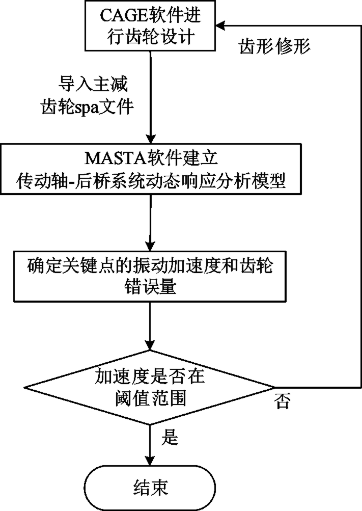

图5 齿轮优化设计流程图
为此,考虑进一步利用与CAGE 软件无缝对接的齿轮动态分析MASTA 软件进行齿轮在实车工作状态下的动态响应分析,通过齿轮在实车工作状态下的真实错位量与对应的关键点的振动加速度的匹配分析,对齿轮参数进行优化改进。具体的设计流程如图5 所示,首先将CAGE 软件设计的主减速齿轮spa 文件导入MASTA 软件中,建立传动轴-后桥系统动态响应分析模型。接下来对新开发的齿轮进行动态响应分析得出关键点(主齿轴承位,差速器轴承位)的振动加速度,同时计算对应的齿轮错位量,通过关键点的振动加速度判断传动轴-后桥系统振动噪声是否在合格的阈值范围内。对于超过阈值的齿轮返回CAGE 软件系统进行齿形修形,直至设计达到要求。

传动轴-后桥系统是复杂的多自由度非线性振动系统,利用MASTA软件准确建立传动轴-后桥系统模型,包括传动轴、半轴、主减速总成、车轮及悬挂挂臂系统,如图6 所示。根据前期售后的反馈,研究车型的啸叫问题主要出现在五档滑行和加速状态下,因此本文研究的工况条件为五档滑行和五档加速。以研究车型实车测试的两种工况下的传动轴输入端输入转速和扭矩值作为模型加载的输入。
后桥总成啸叫噪声问题分析及结构优化的图8
图6 传动轴-后桥系统动态响应分析模型

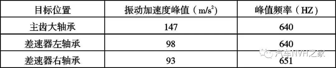

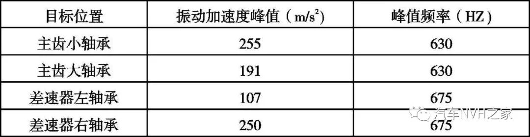

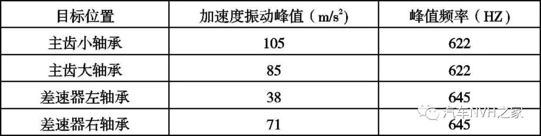

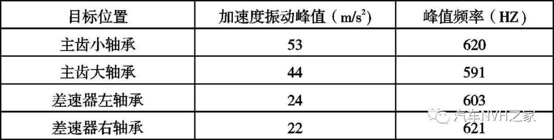

根据实际测量结果可知,由齿轮传动误差等引起的振动在主减速总成的耦合振动点主要是在主减速器总成的轴承处。因此设置主齿轴承位与差速器轴承位作为测试关键点,利用传动轴-后桥系统模型对整车五档加速及滑行工况进行动态响应分析,分析结果如表1,表2 所示。
表1 齿轮优化前五档加速工况分析结果
后桥总成啸叫噪声问题分析及结构优化的图9
表2 齿轮优化前五档滑行工况分析结果
后桥总成啸叫噪声问题分析及结构优化的图10

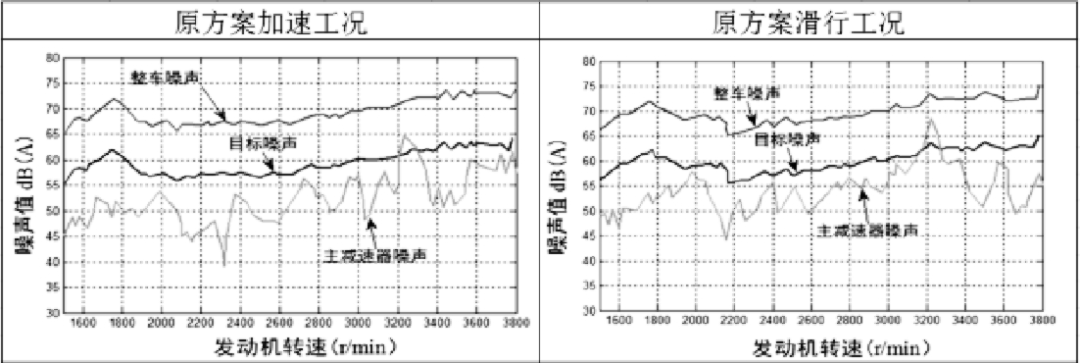

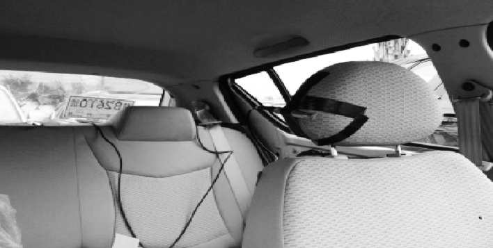

为验证仿真模型的合理性,进行实车对比测试。根据问题车型啸叫噪声的售后反馈,啸叫最明显的位置位于整车的中后排。按照国标GB T 18697-2002 汽车车内噪声测量方法,采用LMS 噪声测试设备,在研究车型的中后排位置安装麦克风测试噪声,如图7 所示。实车测试结果如图8 所示,加速工况下,发动机转速在3212r/min,对应主齿啮合频率在640Hz 出现峰值噪声;滑行工况下,发动机转速在3224r/min,对应主齿啮合频率在647Hz 出现峰值噪声。仿真分析结果与实测结果接近,证明该模型参数设置合理。
后桥总成啸叫噪声问题分析及结构优化的图11
图7 实车测试
后桥总成啸叫噪声问题分析及结构优化的图12
图8 实车测试结果

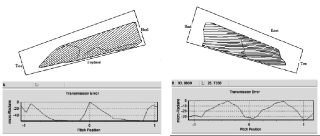

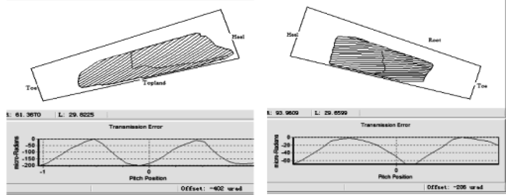

为了增加齿轮传动的平稳性,减少齿轮的传递误差,需要进一步对齿轮进行修形。齿轮的传递误差与齿轮接触印痕关联度大。齿面接触印痕增大时,齿轮的传递误差减小,齿面的受力变形也随之减小,同时增加了齿轮啮合路径。因此,在格里森CAGE 软件中,通过调整接触印痕长度系数和接触印痕位置系数等参数的大小,可以完成对接触印痕的调整,达到降低不同工况下齿轮传递误差的目的,从而能有效的减少齿轮啸叫噪声。
对比齿轮优化前后五档加速工况及滑行工况下,齿轮接触印痕及传递误差(图9,10),优化后齿轮的接触印痕长度增加,齿轮传动误差明显下降,提升了齿轮传动的平稳性。
后桥总成啸叫噪声问题分析及结构优化的图13
图9 齿轮优化前五档加速及滑行工况下齿轮的接触印痕及传递误差
后桥总成啸叫噪声问题分析及结构优化的图14
图10 齿轮优化后五档加速及滑行工况下齿轮的接触印痕及传递误差

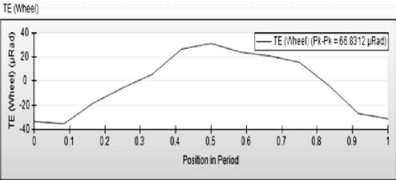

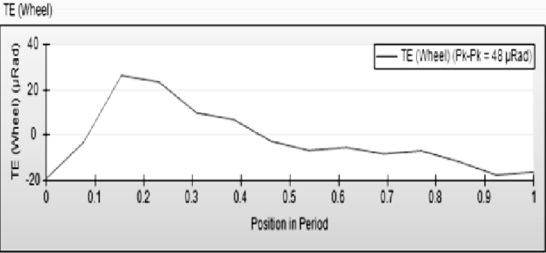

优化后的齿轮再次在MASTA 软件中进行两种工况下的动态响应分析,得到主被齿轮错位量TE 值及关键点的振动加速度值。
对比齿轮优化前后五档加速工况及滑行工况下 ,齿轮错位量TE 值(图11-14)及关键点的振动加速度值(表1-4),优化后齿轮的错位量显著下降,关键点的加速度峰值明显下降,有效地改善了后桥总成的啸叫噪声问题。
后桥总成啸叫噪声问题分析及结构优化的图15
图11 原方案加速工况TE 值
后桥总成啸叫噪声问题分析及结构优化的图16
图12 原方案滑行工况TE 值
后桥总成啸叫噪声问题分析及结构优化的图17
图13 优化方案加速工况TE 值
后桥总成啸叫噪声问题分析及结构优化的图18
图14 优化方案滑行速工况TE 值

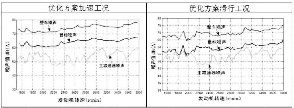

3 试验验证
为进一步验证该优化设计方法的合理性,将改进后的齿轮进行实车测试,测试结果如图15 所示。对比改进前的实车测试结果(图8),五档加速工况下,主减速器噪声从64db下降到58.5db,五档滑行工况下,主减速噪声从69db 下降到57db。测试者位于整车后排,主观评价整车啸叫声问题基本解决。
后桥总成啸叫噪声问题分析及结构优化的图21
图15 优化方案实车测试结果
