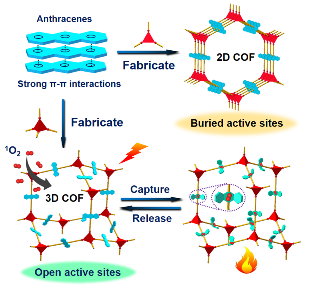

共价有机框架材料(COFs)作为一种新兴的智能材料,由于其具有高结晶度和孔隙率、可定制的孔环境、低密度、良好的化学稳定性等特点,在致动、传感等智能响应领域显示出了优异的特性。但目前的COFs材料大多是二维 层状 结构,功能基团 由于形成 π ··· π堆积 而无法暴露充足活性位点 。三维COFs由于活性基团三维 有序 排布,使其 活性 位点 能够 大量暴露 ,有望 作为单线态氧的优良载体(图 1 )。 基于此,南开大学化学学院的张振杰研究员 课题组 利用9,10-二苯基蒽衍生物作为捕获单线态氧的 功能模块 设计 合成了一例具有高的结晶性和稳定性的新型多孔三维COF材料(NKCOF-14), 利用 COF材料作为智能触发器实现单线态氧的快速捕获和可控释放。通过对比发现 COF材料 具有 多孔材料中最 的捕获 能力,并 利用其捕获 / 释放 1O2 前后的荧光 显著 变化 ,首次 实现 COF材料 防伪方面 的应用
南开大学张振杰课题组JMCA:COF基智能材料实现单线态氧的快速捕获和可控释放的图1
 1 二维三维COF材料用于1O2捕获的优劣对比

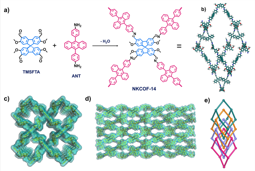

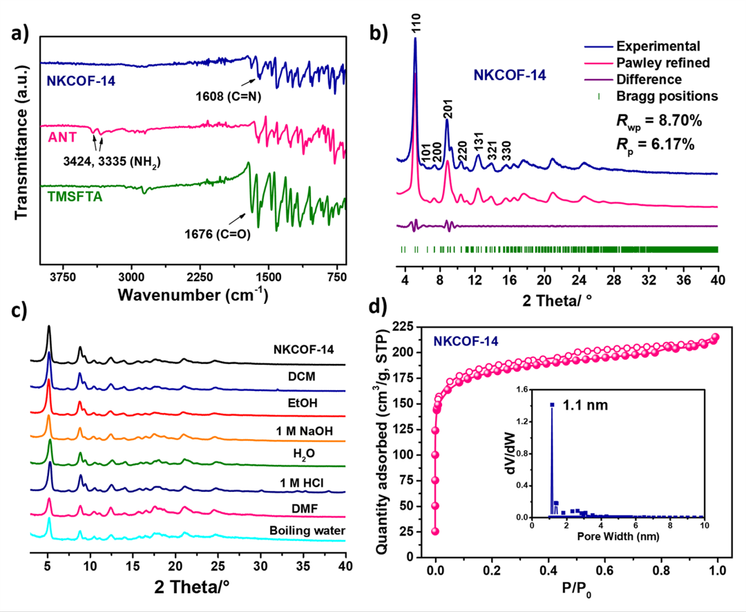

在此研究中,作者首先 设计 合成了 一例新颖的 三维COF材料 NKCOF-14 ,并对其进行了 详细的结构 表征。 研究 发现NKCOF-14 4重互穿的dia结构,具有良好的化学和热稳定性,高比表面积 优点(图2 3)。
南开大学张振杰课题组JMCA:COF基智能材料实现单线态氧的快速捕获和可控释放的图2
 2 NKCOF-14的合成步骤及结构
南开大学张振杰课题组JMCA:COF基智能材料实现单线态氧的快速捕获和可控释放的图3
 3 NKCOF-14的各项表征

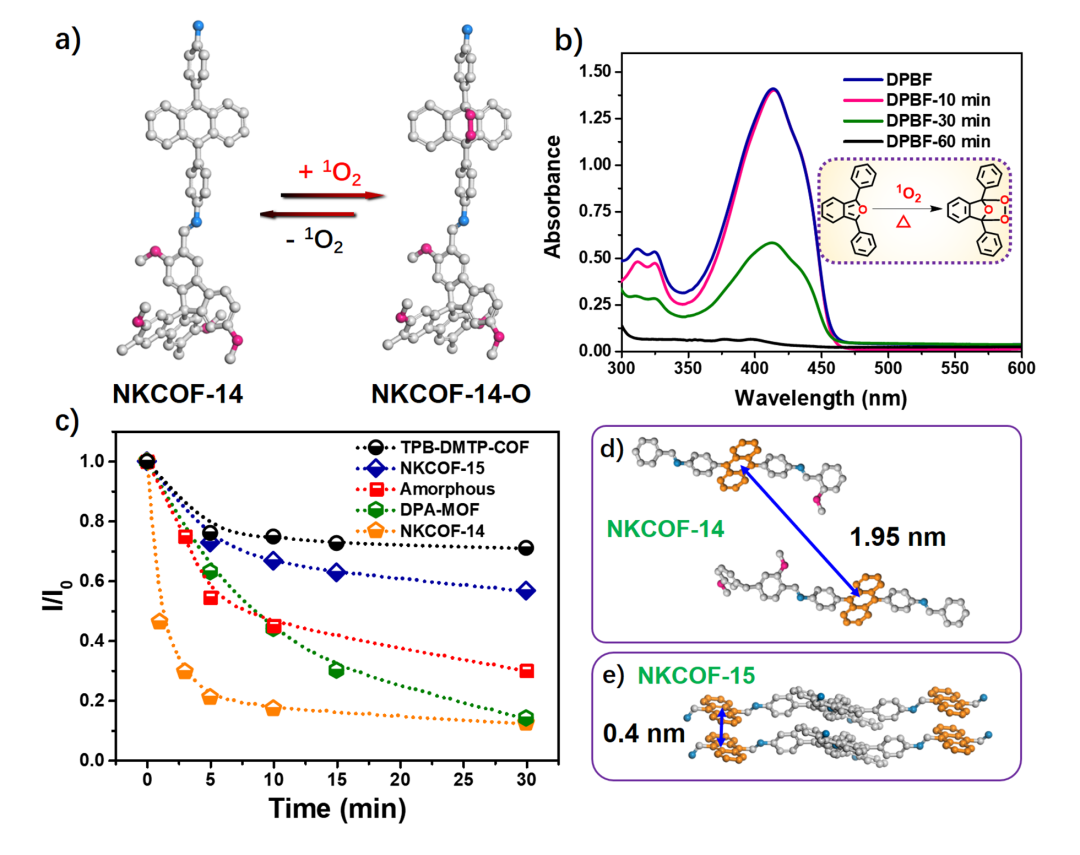

作者 通过 荧光光谱检测 对比 了不同 材料 (二维COF、非晶态聚合物、MOFs等) 的单线态氧捕获能力,发现 高结晶度、高比表面积的三维COF NKCOF-14 具有 多孔材料中 最快的捕获速度 通过对释放的气体使用DPBF(单线态氧捕获剂)进行捕获,进一步确定了释放的气体仍为 1 O 2 。之后作者 又进一步 从结构和化学方面 系统研究了 NKCOF-14快速捕获 1 O 2 机理 (图4 利用其捕获和释放 1 O 2 前后的荧光 显著 变化, NKCOF-14作为隐形墨水 ,首次 实现了 COFs 防伪方面 的应用 (图5)。
南开大学张振杰课题组JMCA:COF基智能材料实现单线态氧的快速捕获和可控释放的图4
 4 不同材料对单线态氧的捕获能力以及表征
