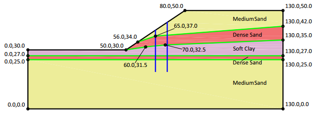

该边坡的地层如下图所示,拟使用两根抗滑桩支护边坡。地层划分为5层,由三种材料组成。
抗滑桩支护边坡的稳定性分析(Stability of Pile/Micro Pile Reinforced Slope)的图1

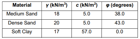

材料的物理力学参数如下所示。
抗滑桩支护边坡的稳定性分析(Stability of Pile/Micro Pile Reinforced Slope)的图2

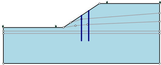

(1) 在《免费边坡稳定分析软件HYRCAN最新版本Version 1.75.2》中提到,现在我们可以直接导入SLIDE产生的dxf文件,因此首先在SLIDE建立模型的几何形状,包括外部边界,材料边界和支护,然后在HYRCAN中导入SLIDE输出的dxf文件,如下图所示。
抗滑桩支护边坡的稳定性分析(Stability of Pile/Micro Pile Reinforced Slope)的图3
在导入过程中同时产生脚本语言,其中三个主要的参数是extboundary,matboundary,addsupport。
(2) 把上述步骤产生的hjs文件内容拷贝到我们已经制作好的分析模板中,另存为一个文件,作为新的导入文件。
(3) 导入该脚本文件,然后定义材料(definemat)包括地层和支护,指定属性(assignsoilmat),这些步骤与之前的例子仙童,在此不再赘述。
(4) 可以直接计算,也可以导出脚本,进行微调后再作计算。

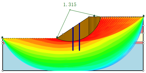

计算结果如下:
抗滑桩支护边坡的稳定性分析(Stability of Pile/Micro Pile Reinforced Slope)的图4
Min. FOS for Bishop Simplified Method: 1.346
Min. FOS for GLE/M-P Method: 1.315
Min. FOS for Janbu Simplified Method: 1.214
Min. FOS for Spencer Method: 1.315

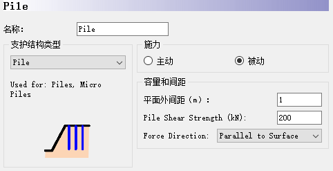

抗滑桩支护边坡的稳定性分析(Stability of Pile/Micro Pile Reinforced Slope)的图5
桩的抗剪强度(Pile Shear Strength),是指导致穿过桩的剪切破坏所需的剪切力,注意,桩的抗剪强度是以力的形式(kN)输入的。这个值是根据桩的横截面尺寸和横截面单位面积的抗剪强度计算出来的桩的总抗剪能力。如同土钉的模拟一样,施力方式通常选择"被动"。当滑动面与桩相交时,所施加的力(即桩的抗剪强度)的默认方向(Force Direction)与假定的滑动面方向一致(Parallel to Surface)。
