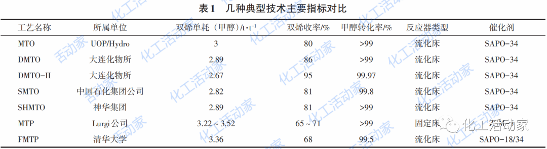

1.2 几种典型工艺主要技术指标对比分析
总体归纳分析,几种典型甲醇制烯烃工艺主要技术指标对比见表1。
从表1可以看出,除了Lurgi公司MTP工艺采用固定床反应器、ZSM-5分子筛催化剂外,其他几种技术均采用流化床反应器、SAPO-34催化剂。从技术指标看,大连化物所DMTO-II技术双烯收率最高(95%),DMTO技术次之(86%);甲醇消耗DMTO-II技术最低(2.67t/t),中国石化SMTO技术次之(2.82t/t);几种技术的甲醇转化率均超过99%。综合比较工艺特点与技术指标,目前国内对甲醇制烯烃技术认可度最高的是DMTO技术,UOP技术在附加OCP装置才有一定优势,SMTO技术目前只针对中国石化集团下属公司,暂未对外技术转让,SHMTO技术公开数据较少,因此未来具备竞争优势的MTO技术应属国内工艺。
从上述几种典型工艺的实际应用情况看,目前我国煤制烯烃项目中所采用的工艺技术较为多样化,国内外技术均有涉及,但整体上以大连化物所DMTO技术应用推广最为广泛,据不完全统计,截止目前该技术已许可工业化装置25套,涉及烯烃产能1458万吨/年,其中投产14套,烯烃产能776万吨/年,市场占有率67.9%。UOP/HydroMTO工艺工业化许可8套,产能352万吨/年;已投产6套,产能289万吨/年。中国石化SMTO工艺工业化许可6套,产能337万吨/年;已投产3套,产能227万吨/年。加上神华SHMTO工艺在新疆甘泉堡180万吨/年甲醇制68万吨/年烯烃项目,目前国内煤(甲醇)制烯烃装置共24套,总产能1360万吨/年。根据中国石油和化学工业联合会发布的《2020年重点石化产品产能预警报告》,2019年我国乙烯+丙烯总产能6963万吨/年(其中乙烯2902万吨/年、丙烯4061万吨/年),由此估算煤(甲醇)制烯烃产能已占到我国烯烃总产能的19.5%,其在我国烯烃生产中的地位日益凸显。

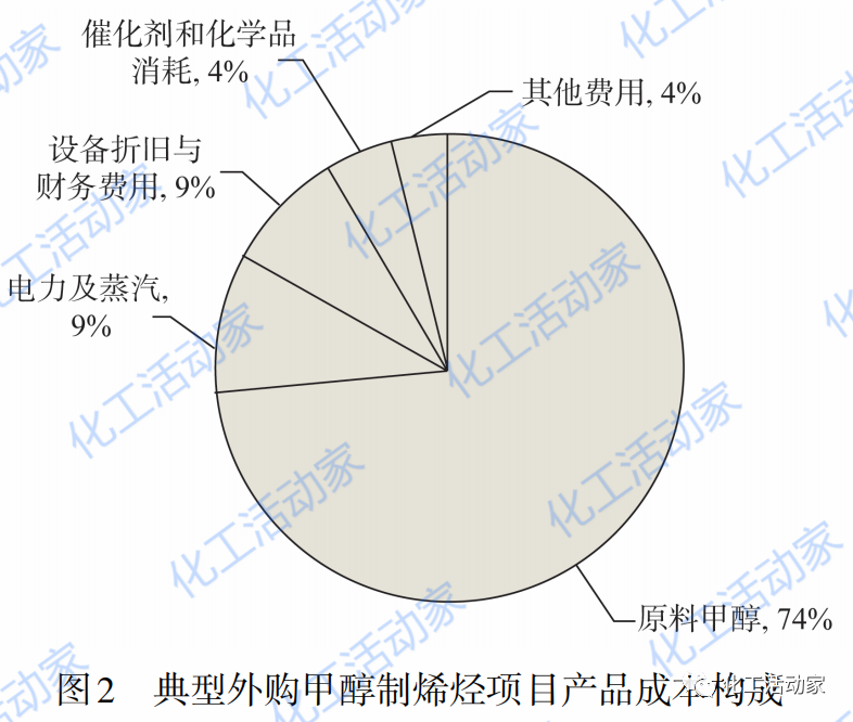

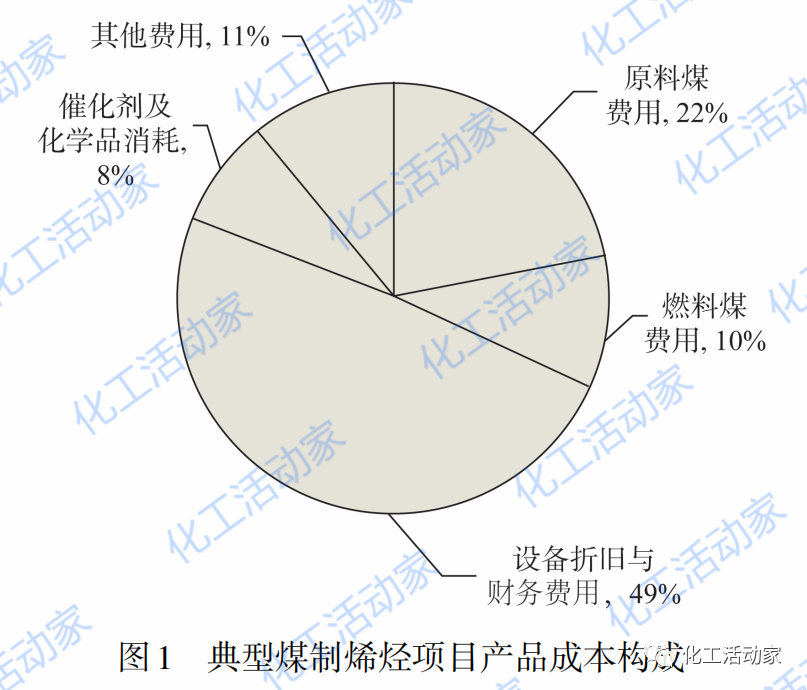

煤制烯烃、外购甲醇制烯烃的产品成本构成分别如图1、图2所示。
从图1看出,在煤制烯烃成本构成中,原料煤费用仅占总成本的22%,但设备折旧与财务费用占比达到49%。
从图2看出,在外购甲醇直接制烯烃成本构成中,设备折旧与财务费用仅占9%,但原料甲醇费用占比高达74%。由此可见,影响煤制烯烃生产成本的主要因素是设备折旧与财务费用,煤价变化仅是影响生产成本的次要因素,这是由于煤制烯烃生产工艺流程长、一次性投资高,因此其设备折旧费高;而甲醇直接制烯烃由于工艺流程短,一次性投资少,因此生产成本主要取决于原料甲醇价格变化,其设备折旧费在总成本中占比较小。

①煤制烯烃经济性
煤制烯烃工艺生产1t烯烃耗煤量约7t、新鲜水耗约22t。以鄂尔多斯原料煤(5500cal坑口煤,单价300元/吨)测算,典型煤制烯烃装置烯烃生产成本6300~6800元/吨(含税),其中原料煤、燃料煤、水耗、催化剂消耗等可变成本占总成本的40%左右,财务费用及设备折旧等占45%~50%,人工费、管理费及运费等占10%~15%。在当前聚烯烃产品市场价格(2020年1月上旬华东市场聚乙烯现货均价约8200元/吨、聚丙烯均价约9500元/吨)条件下,煤制烯烃有较好的盈利水平。
由于烯烃价格随原油价格波动,油价越高,烯烃价格越高。经本文作者测算,煤制烯烃在油价30美元/桶下有现金流,40美元/桶能够实现盈利,在油价50美元/桶时能够实现较好盈利;在65~75美元/桶油价下,煤制烯烃成本与石脑油制烯烃成本相当,具有较好盈利水平;当油价在85美元/桶以上时,煤制烯烃税后利润可达1865元/吨,可满足新建装置内部收益率大于12%的要求,盈利能力强。

②甲醇制烯烃经济性
外购甲醇制烯烃工艺烯烃消耗甲醇约2.7t/t,水耗约3t/t。在外购甲醇制烯烃成本构成中,甲醇原料成本占比在70%以上,其成本变化与原油价格变化有较大关联。油价上升,外购甲醇制烯烃成本增加、利润缩减。经本文作者测算,在低原油价格(30美元/桶)条件下,典型外购甲醇制烯烃装置烯烃生产成本与煤制烯烃成本(约6000元/吨)相当,但高于石脑油制烯烃成本(约4500元/吨);在50美元/桶油价下,外购甲醇制烯烃成本约7500元/吨,高于煤制烯烃成本(约7000元/吨)及石脑油制烯烃成本(约6000元/吨);油价上涨到70美元/桶时,外购甲醇制烯烃成本上升到8500元/吨,而此油价下煤制烯烃与石脑油制烯烃成本相当(约7000元/吨);油价上涨到100美元/桶时,外购甲醇制烯烃成本上升到约9500元/吨,与石脑油制烯烃成本相当,已经高于煤制烯烃成本(7500元/吨)约26%。可见外购甲醇制烯烃能否盈利,其关键取决于稳定、低价的甲醇来源。
