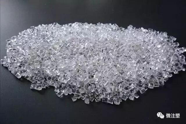

聚丙烯(PP)分为均聚聚丙烯(PP-H)、嵌段(耐冲击)共聚聚丙烯(PP-B)和无规(随意)共聚聚丙烯(PP-R),那么到底各种PP的优缺点、用途是什么呢?今天在这和大家分享一下。
一文看懂聚丙烯PP共聚、均聚的区别的图1
