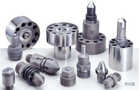

在注射螺杆中,螺杆头的作用是:预塑时,能将塑化好的熔体放流到储料室中,而在高压注射时,又能有效地封闭螺杆头前部的熔体,防止倒流。
螺杆头分为两大类,带止逆环的和不带止逆环的,对于带止逆环的,预塑时,螺杆均化段的熔体将止逆环推开,通过与螺杆头形成的间隙,流入储料室中,注射时,螺杆头部的熔体压力形成推力,将止逆环退回流道封堵,防止回流。
注塑螺杆头和喷嘴有哪些作用?的图1
对于有些高黏度物料如PMMA、PC、AC或者热稳定性差的物料PVC等,为减少剪切作用和物料的滞留时间,可不用止逆环,但这样的注射时会产生反流,延长保压时间。
对螺杆头的要求:
①螺杆头要灵活、光洁;
②止逆环与料筒配合间隙要适宜,即要防止熔体回流,又要灵活;
③既有足够的流通截面,又要保证止逆环端面有回程力,使在注射时快速封闭;
④结构上应拆装方便,便于清洗;
⑤螺杆头的螺纹与螺杆的螺纹方向相反,防止预塑时螺杆头松脱。
