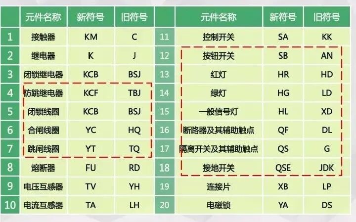

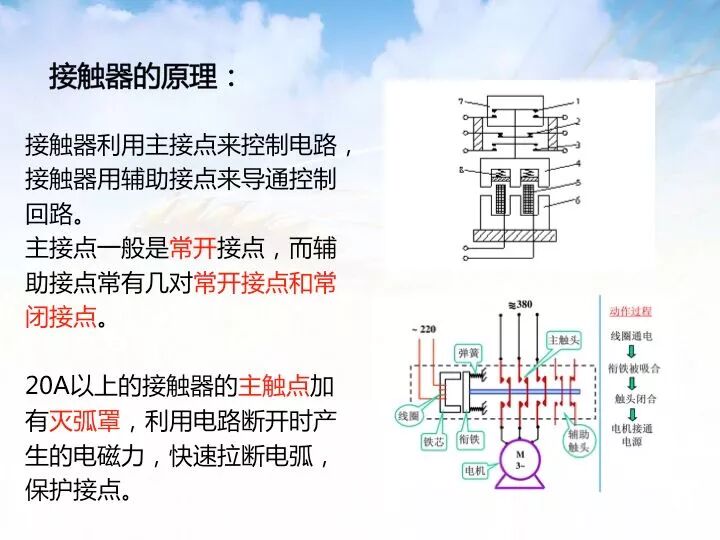

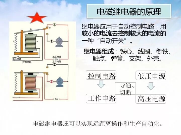

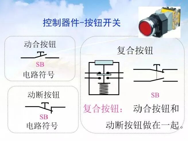

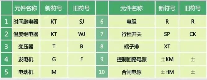

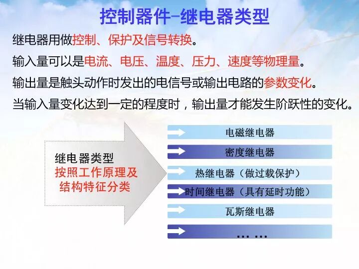

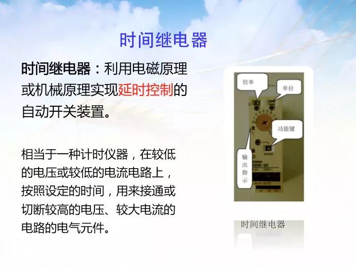

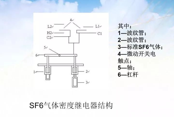

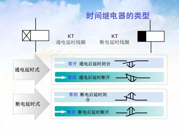

■ 电气二次图中的常见元器件

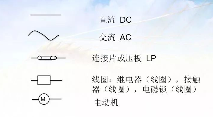

■ 常用电气图形符号
教你轻轻松松学看电气二次回路图,赶紧收藏!的图29

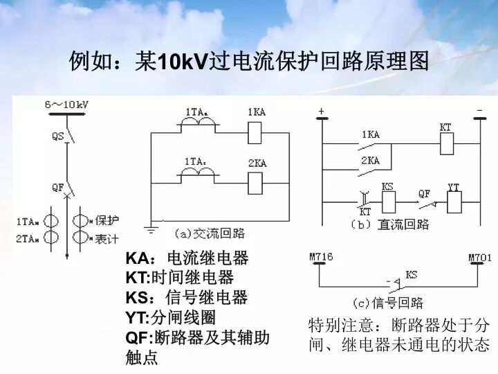

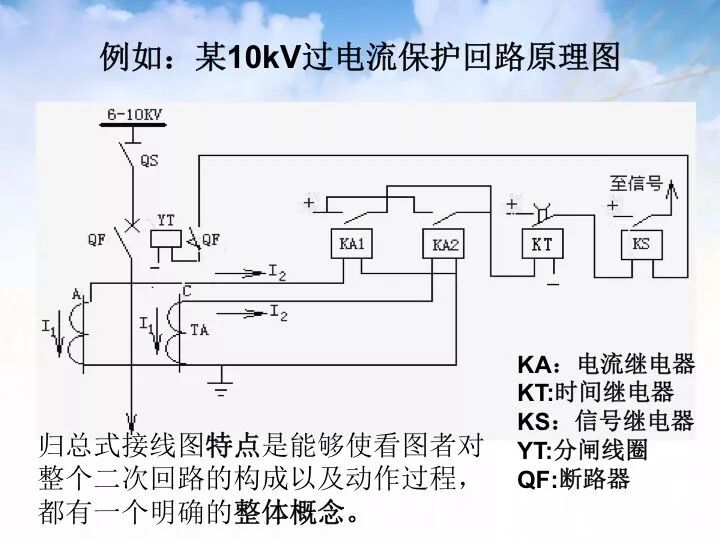

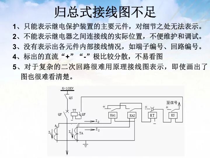

原理图
原理图:用来表示二次接线各元件(仪表、继电器、信号装置、自动装置及控制开关等设备)电气联系及工作原理的电气回路图。
习惯上将原理图分为归总式原理接线图展开式原理接线图两种形式。
(1)归总式接线图:接线图中的全部仪表、继电器等设备以整体的形式来表示;
接线图将交流电压、电流回路和直流回路之间的联系综合地表达在一起;
一次回路的有关部分也画在及接线图中,这样可清晰地表明二次回路对一次回路的辅助作用。
其缺点是:不能表明元件的内部接线、 端子标号及导线连接方法等,不能作施工图纸。
教你轻轻松松学看电气二次回路图,赶紧收藏!的图32
教你轻轻松松学看电气二次回路图,赶紧收藏!的图33

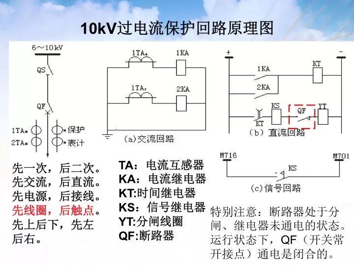

如何看分开式原理接线图
(1)“先一次,后二次”:
图中有一次接线和二次接线同时存在时,应先看一次部分,弄清是什么设备和工作性质,再看对一次部分起监控作用的二次部分,具体起什么监控作用。
(2)“先交流,后直流”:
图中有交流和直流两种回路同时存在时,应先看交流回路,再看直流回路。
交流回路一般由电流互感器和电压互感器的二次绕组引出,直接反映一次设备接线的运行状况,先把交流回路看懂后,根据交流回路电气量以及在系统发生故障时这些电气量的变化特点,对直流回路进行逻辑推断,直流回路就容易看。
(3)“先电源,后接线”:
不论交流回路还是直流回路,二次设备动作都是由电源驱动的,所以看图时,应先找电源,再顺回路接线往后看,交流沿闭合回路,直流从正电源沿接线到负电源,并分析各设备的动作。
(4)“先线圈,后触点”(特别关注)
要分析触点动作情况,必须先找到继电器或装置线圈,只有线圈通电,其相应触点才会动作,触点的接通引起回路的变化。
一张图中线圈和其触点是紧密相连的,遇线圈找触点,遇触点找线圈,是迅速看图的技巧。
(5)“先上后下”和“先左后右”:
二次接线图纸都是按照保护装置或回路的动作逻辑先后顺序,从上到下,从左至右画出来的。
端子排图、屏背面接线图也是这样布置的。所以看图时,先上后下,从左至右看,符合保护动作逻辑,更容易看懂图纸。
(6)安装图纸要结合展开图(特别关注)
安装图一般是布置图、接线图和端子排图,看起来没有逻辑性,也基本上形不成回路,所以要和原理展开图结合起来看,利用图纸上各接点的标点确定回路的位置及含义。
要想看懂电气原理图,还必须熟记电气图形符号所代表的电气设备、装置和控制元件,在此基础上才能看懂电气原理图。

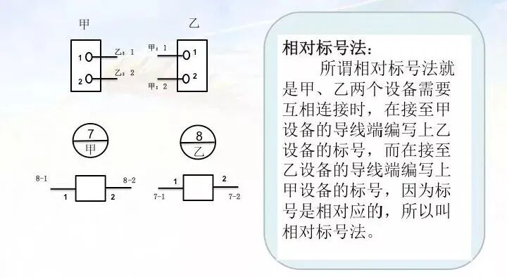

相对标号法
教你轻轻松松学看电气二次回路图,赶紧收藏!的图36

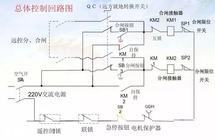

典型操动机构二次回路
1、开关柜手车二次回路  ✓
2、弹簧操动机构SF6断路器机构二次回路
3、液压操动机构SF6断路器机构二次回路
4、隔离开关结构二次回路  ✓
5、GIS机构二次回路
