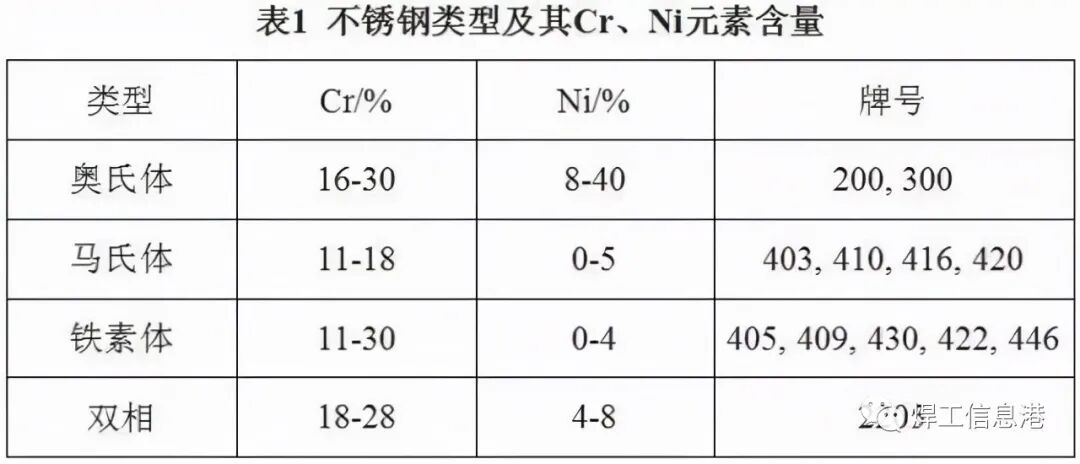

不锈钢可分为四种类型:奥氏体型、马氏体型、铁素体型和双相不锈钢(表1)。
不锈钢如何选择焊接材料,你真的知道吗?的图1

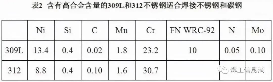

焊接碳钢和304或316不锈钢时,以及其他异种不锈钢焊接时(表2),多数情况下考虑选用309L焊材。如果希望得到更高的Cr含量,则选用312型。
不锈钢如何选择焊接材料,你真的知道吗?的图4

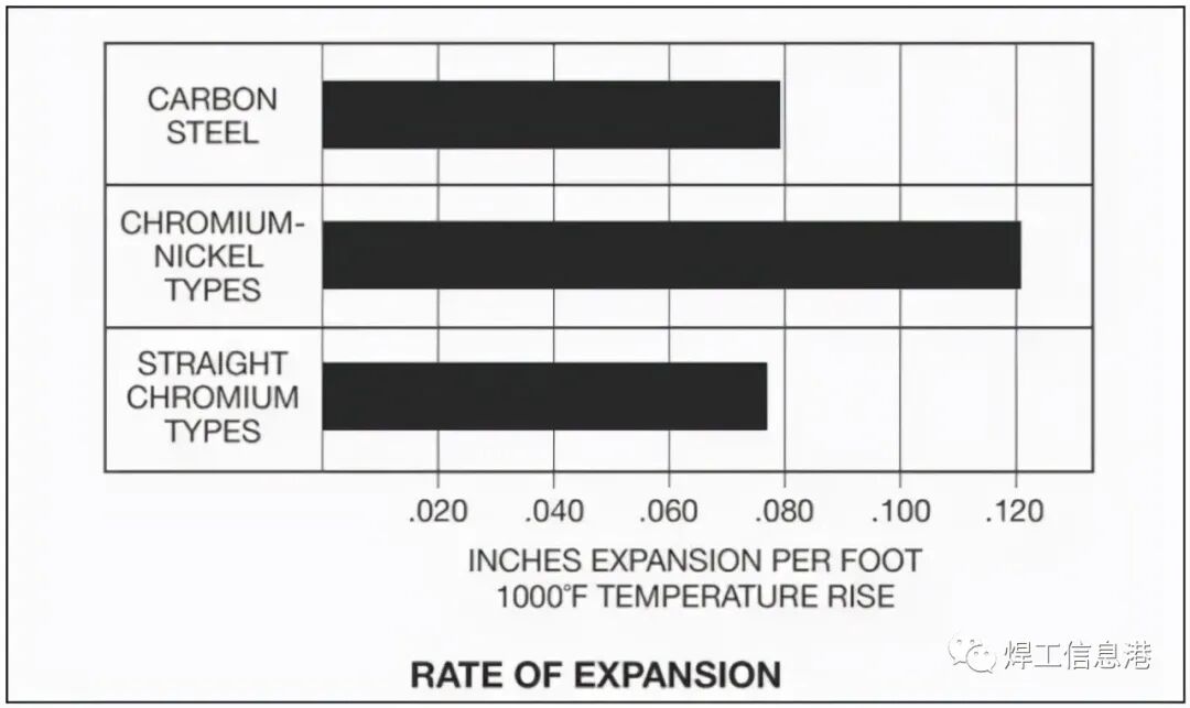

需要指出的是,奥氏体不锈钢的热膨胀率比碳钢高50%。当焊接时,热膨胀率的差异会产生内应力,从而导致裂纹产生,这时需要选择合适的焊材或指定合适的焊接工艺(图3)。

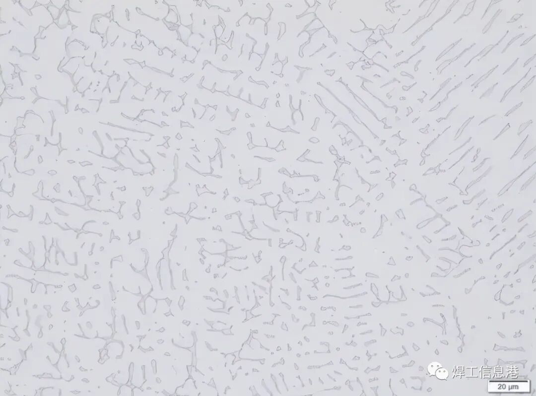

全奥氏体组织的不锈钢是无磁性的。但是,焊接时较高的温度使得组织中晶粒长大,焊后裂纹敏感性增大。为了降低热裂纹敏感性,焊材制造商向焊材中加入铁素体形成元素(图4)。铁素体相使得奥氏体晶粒变细,从而抗裂纹能力增大。

图4 避免热裂纹,多数奥氏体型焊材都含有少量的铁素体。图片表示309L焊材中的奥氏体基体上分布的铁素体相(灰色部分)。
磁铁不会吸住奥氏体焊缝金属,但是手持磁铁时可以感受到轻微的吸力。但是,这也造成一些用户错认为产品贴错了标签,或者用错了焊材(特别是包装上标签被撕掉时)。
焊材中的铁素体数量取决于应用的服役温度。例如,过多的铁素体降低了低温时的韧性。因此,用于LNG管道的308型焊材的铁素体数在3-6之间,而标准308型焊材的铁素体数为8。简言之,焊材可能看起来很相似,但是很微小的成分差别有时就会造成很大的差别。

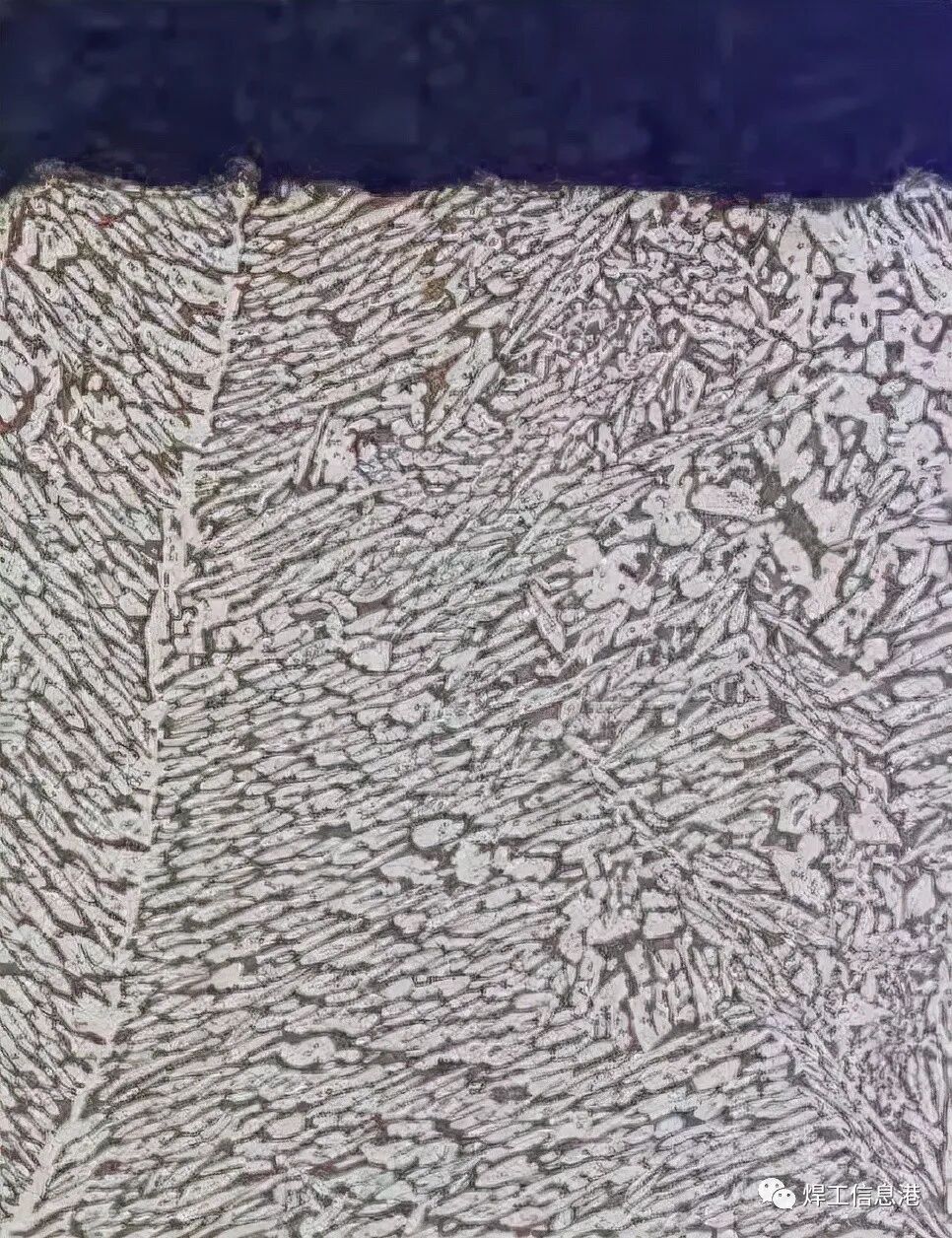

通常,双相不锈钢组织中的奥氏体相和铁素体相各占50%左右。铁素体相的存在可以提高强度和耐应力腐蚀性能,而奥氏体相可以提高韧性。两相的共同作用使得双相不锈钢的性能更加优异(图5)。双相不锈钢的范围很广,最常见的型号是2205:含有22%Cr,5%Ni,3%Mo以及0.15%N。

图5 双相不锈钢综合了铁素体和奥氏体的优点。图片是铁素体基体上分布着奥氏体相(白色部分)的双相焊缝组织
在焊接双相不锈钢时,太多铁素体的存在可能造成一些问题(电弧的热量使得铁素体基体中的原子重新排序)。为此,焊材需要提供更多的奥氏体形成元素,通常是比母材高2-4%的Ni。例如,焊接2205不锈钢时用的药芯焊丝含有8.85%Ni。
焊后,焊缝中的铁素体含量在25-55%之间(也可能更高)。注意:焊后冷却速度要足够慢,使得奥氏体重新形成,但是不能太慢,太慢会析出金属间相,也不能太快,太快会在热影响区产生过多的铁素体。务必遵循产商提供的焊接工艺和焊材选择手册。

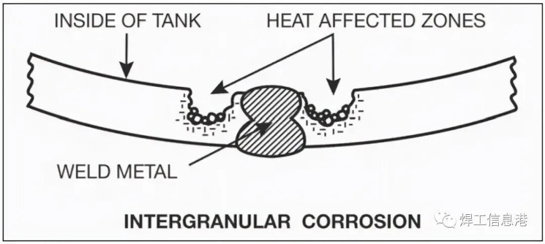

在800-1600℉时,碳含量超过0.02%时,C会向奥氏体晶界扩散迁移并在晶界处与Cr发生反应形成铬的碳化物。如果Cr被C元素大量固定下来,耐蚀性会下降。此时如果暴露在腐蚀性环境下,就会发生晶间腐蚀,造成晶界被侵蚀掉(图6)。

图6 装有腐蚀性介质的水槽里,在焊接热影响区发生了晶间腐蚀。使用含碳量低的或者特殊合金化的焊材可降低碳化物析出倾向,并增强耐蚀性。
为了控制碳化物析出,采用低含碳量的焊材来保证焊缝金属中碳含量尽可能低(最多不超过0.04%)。也可以通过添加Nb和Ti元素来固定C,相对于Cr元素,元素Nb和Ti与C的亲和力更大。347型焊材就是为此目的设计的。
