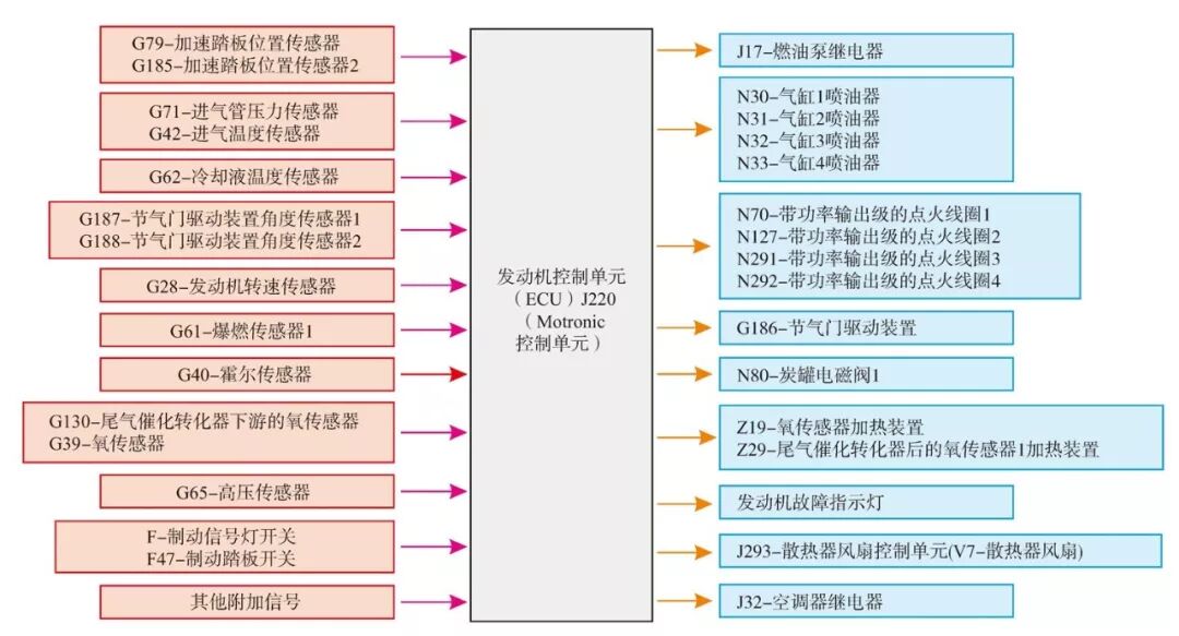

下面以上海大众新朗逸1.6L CPJA发动机控制系统电路图为例进行讲解。该发动机电控系统采用博世Motronic ME7.5.20,发动机控制系统原理框图如下图所示。
发动机电控系统电路图的识读方法的图1

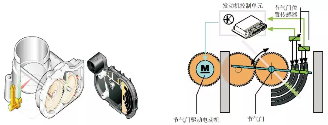

在驾驶员操纵加速踏板时,加速踏板位置传感器采集电压信号输入发动机控制单元。发动机控制单元再获取其他工况信息以及各种传感器信号,如发动机转速、挡位、节气门位置、空调能耗等,由此计算出整车所需求的全部转矩,通过对节气门转角期望值进行补偿,得到节气门的最佳开度,并把相应的电压信号发送到驱动电路模块,节气门驱动装置G186(即节气门驱动电动机)使节气门达到最佳的开度位置。节气门位置传感器G187、G188则把节气门的开度信号反馈给发动机控制单元,形成闭环的位置控制。
发动机电控系统电路图的识读方法的图2
节气门控制单元结构及其工作原理

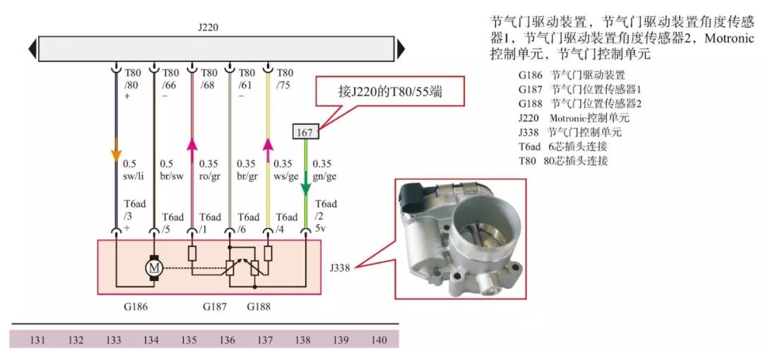

节气门位置传感器电路如下图所示。Motronic 控制单元J220 的T80/55 端输出5V电压信号供电给节气门控制单元J338 的T6ad/2 端;J338 的T6ad/6 端为公共接地端,接J220 的T80/61 端;J338 的T6ad/1 端为节气门位置传感器1 信号输出端,接J220 的T80/68 端;J338 的T6ad/4 端为节气门位置传感器2 信号输出端,接J220 的T80/75 端;J338 的T6ad/3 端、T6ad/5 端为节气门驱动装置,由J220 的T80/80端和T80/66端输出控制信号,控制节气门驱动电动机的动作。
发动机电控系统电路图的识读方法的图3
节气门位置传感器电路

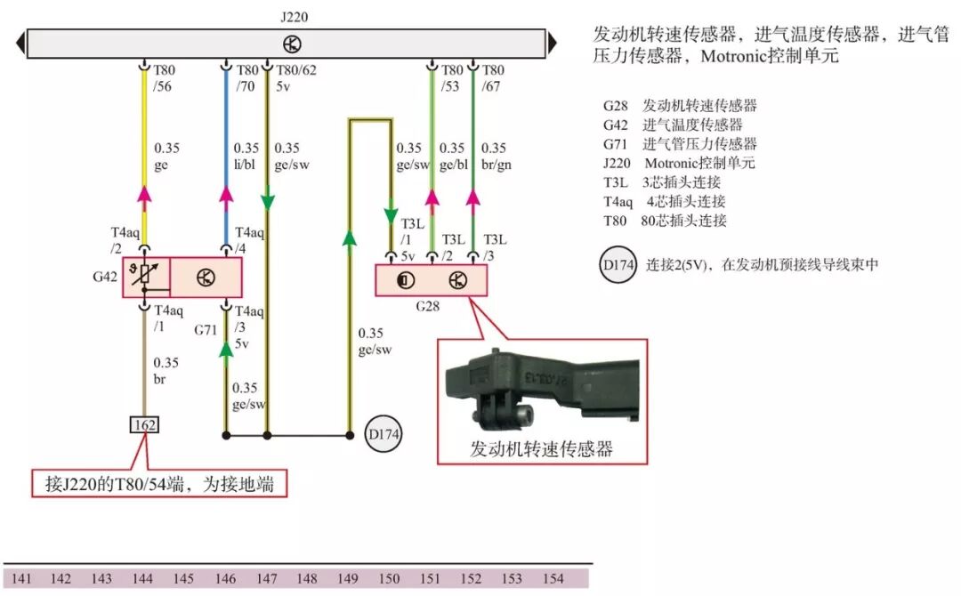

2.发动机转速传感器/ 进气温度传感器
 进气管压力传感器电路的识读
发动机电控系统电路图的识读方法的图4
发动机转速传感器/进气温度传感器/进气管压力传感器电路
转速传感器G28又称为曲轴位置传感器,其功用是采集曲轴转动角度和发动机转速信号,并输入电子控制单元J220,以便确定点火时刻和喷油时刻。其中G28的T3L/1 端为供电端,由J220 的T80/62 端提供5V电压;T3L/2端、T3L/3端为转速信号输出端,分别接J220 的T80/53端和T80/67。
进气管压力传感器和进气温度传感器为一体的,传感器为4 线,T4aq/3 端接电源,由J220 的T80/62 端提供5V电压;T4aq/1 端为接地端,通过J220 的T80/54 端内部接地;T4aq/2 端为进气温度信号,T4aq/4端为进气管压力信号。

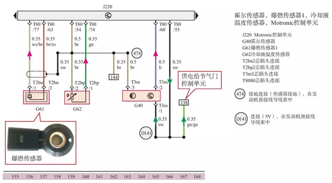

3.霍尔传感器/ 爆燃传感器/ 冷却液温度传感器电路的识读
发动机电控系统电路图的识读方法的图5
霍尔传感器/爆燃传感器/冷却液温度传感器电路
G40霍尔传感器其实就是凸轮轴位置传感器,霍尔传感器的功用是采集配气凸轮轴的位置信号,并输入ECU,以便ECU识别气缸1 压缩上止点,从而进行点火时刻控制和爆燃控制。此外,霍尔传感器还用于发动机启动时识别出第一次点火时刻。因为凸轮轴位置传感器能够识别哪一个气缸活塞即将到达上止点,所以称为气缸识别传感器。霍尔传感器有三根线,为有源传感器,其中传感器G40上的T3m/1端为来自发动机控制单元J220 的T80/55 端5V参考电压,T3m/3 端为接地端,T3m/2 端为信号输出端,接J220的T80/60端。
爆燃传感器G61安装在发动机缸体上,用来检测发动机是否爆燃,从而去修正点火正时。当检测到发动机爆燃时,传感器会产生电压信号,J220 接收到此信号,就会延迟点火正时。G61的T2bn/1端和T2bn/2端分别接J220 的T80/77端和T80/63端。
冷却液温度传感器G62是一个负温度系数的热敏电阻,冷却液温度传感器T2bp/2端接地,T2bp/1端为信号输出端,接发动机控制单元J220 的T80/74 端。由于水温变化,传感器阻值也发生变化,导致电压变化使发动机ECU接收到不同的电压信号,发动机ECU就能知道冷却液的实际温度,从而去控制水温表、风扇及修正喷油量等。

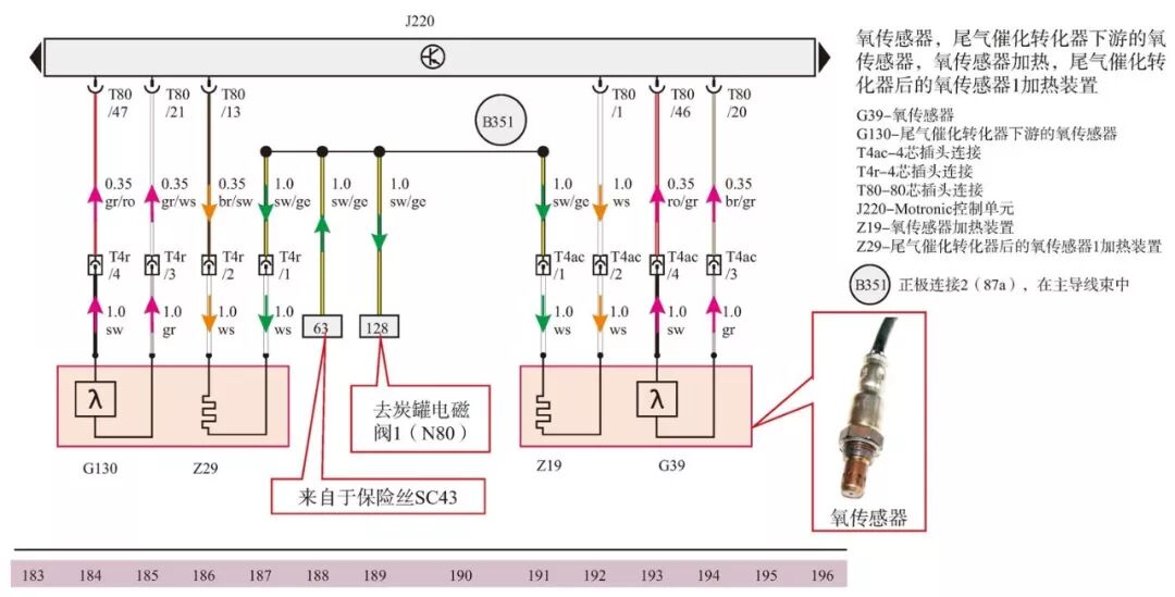

4.氧传感器电路的识读
上海大众新朗逸有前、后两个氧传感器,分别是G39 和G130。其中G39为前氧传感器,检测废气中的氧含量,发动机控制单元根据此信号对燃油喷射时间进行修正;而G130 为尾气催化转化器下游的氧传感器,在三元催化器后面,它能够检测三元催化器的转化效率。
发动机电控系统电路图的识读方法的图6
前氧传感器的T4ac/1 端为传感器加热装置供电端,经保险丝SC43的电压从编号为63 的电路输入到前氧传感器的T4ac/1 端;T4ac/2 端为传感器加热装置控制端,接J220 的T80/1 端;T4ac/3、T4ac/4端为前氧传感器信号输出端,分别接J220 的T80/20、T80/46端。
G130的T4r/1 端为传感器加热装置供电端;T4r/2 端为传感器加热装置控制端,接J220 的T80/13端;T4r/3、T4r/4端为尾气催化转化器后的氧传感器信号输出端,分别接J220 的T80/21、T80/47端。

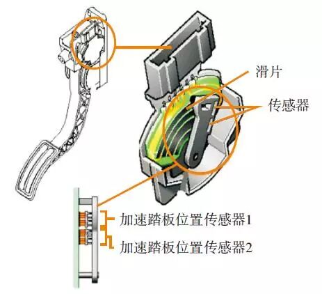

驾驶员操纵加速踏板时,加速踏板位置传感器G79、G185产生相应的电压信号输入发动机控制单元,控制单元根据当前的工作模式、踏板移动量和变化率解析驾驶员意图,计算出对发动机转矩的基本需求,得到相应的节气门转角的基本期望值,加速踏板位置传感器内部结构如下图所示。一个传感器信号失真或中断,如果另一个传感器处于怠速位置,则发动机进入怠速工况;如果是负荷工况,则发动机转速上升缓慢;若两个传感器同时出现故障,则发动机高怠速(1500r/min左右)运转。
发动机电控系统电路图的识读方法的图7
加速踏板位置传感器内部结构

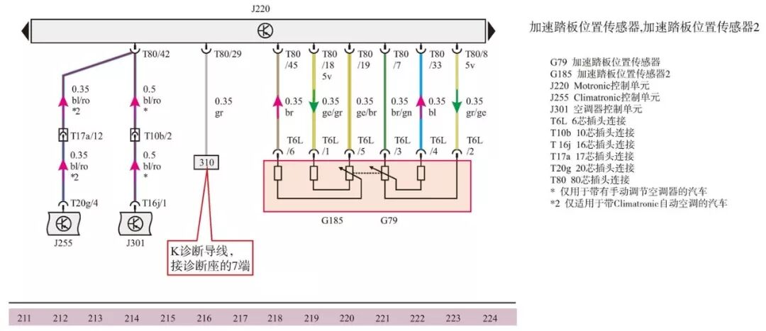

新朗逸加速踏板位置传感器电路如下图所示,其中传感器的T6L/1 端和T6L/2 端均为5V 供电端;T6L/3 端和T6L/5端均为接地端;T6L/4 端为加速踏板位置传感器信号输出端;T6L/6端为加速踏板位置传感器2 信号输出端。
发动机电控系统电路图的识读方法的图8
 加速踏板位置传感器电路

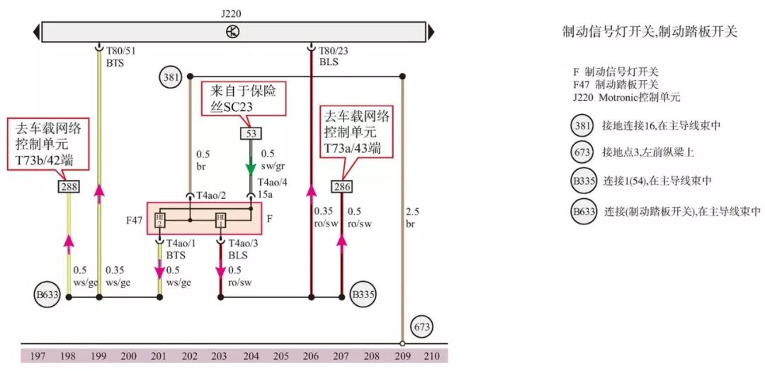

6.制动踏板开关与制动信号灯开关电路的识读
F 和F47是一个组合开关,电路图如下图所示。
发动机电控系统电路图的识读方法的图9
制动踏板开关与制动信号灯开关电路
F47 是制动踏板开关,这是一个常闭开关,即未踩制动踏板时,只要点火开关打开,12V的电压经编号为53的电路送入组合开关的T4ao/4端,经F47后通过T80/51端输入发动机控制单元J220;当踩下制动踏板,开关断开,电压信号消失,J220 依此判断车辆在进行制动,进而对发动机转矩等进行调节,以利于制动控制。制动踏板开关信号同时也会通过编号为288 的电路送入车载网络控制单元的T73b/42端。
F 是制动信号灯开关,是一个常开开关,踩下制动踏板后,开关导通,此时有电压信号通过T80/23 端输入发动机控制单元J220。制动信号灯开关信号同时也会通过编号为286 的电路送入车载网络控制单元的T73a/43端。
在点火开关打开时,发动机控制单元如果收不到开关F47的12V电压信号,发动机控制单元认为己踩下制动踏板,信号将通过CAN总线传给仪表板中的控制单元,点亮制动灯。
