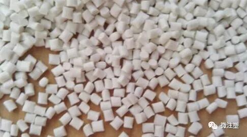

玻璃纤维增强塑料,是一种品种繁多,性能各别,用途广泛的复合材料。它是由合成树脂和玻璃纤维经复合工艺,制作而成的一种功能型的新型材料。
玻璃纤维增强塑料是什么?的图1
