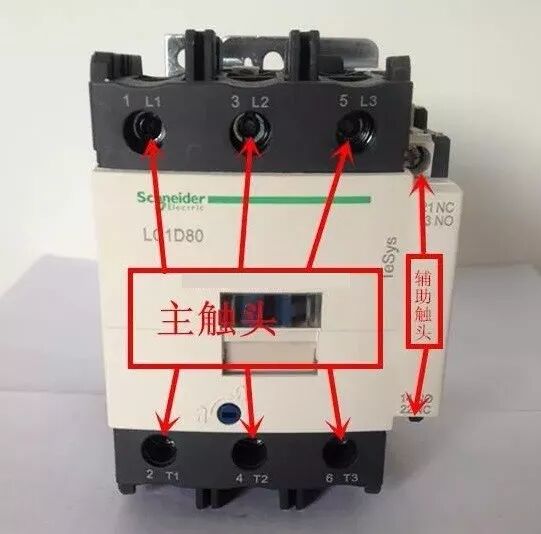

要想接触器吸合那只有让接触器线圈通电,接触器才会吸合,交流接触器线圈电压有220伏的也有380伏,线圈电压接线的两个触点分别是A1和A2,也就是说线圈A1和A 2只要有电,形成220伏或者380伏电压接触器就会吸合,这样应该很好理解。
接触器如何吸合运转及原理的图1
线圈的位置在接触器的后方中间的位置,它的作用就是通电以后线圈产生电磁,而在接触器前方中间的位置有块衔铁,接触器线圈通电产生电磁以后开始吸住前方衔铁。
衔铁又推动接触器主触头和辅助触头的上下触点,所以接触器常开触点变为常闭触点,常闭触点会变为常开触点。
我们用接触器自锁的主触头触点和辅助触头触点都是常开触点,所以接触器吸合以后接触器的触点都变为常闭触点,也就是接触器上方四个触点和下方四个触点联通,联通以后接触器负载端就会有电,负载端开始运转,线圈断电以后不产生电磁,所以也就吸不住衔铁。
而线圈和衔铁中间还有一个弹簧,会自动把线圈和衔铁弹开回到原来位置,所以接触器常闭状态又回到原来常开的状态,接触器上方和下方触点断开,负载停止运转,这就是接触器的原理,应该都理解了吧!

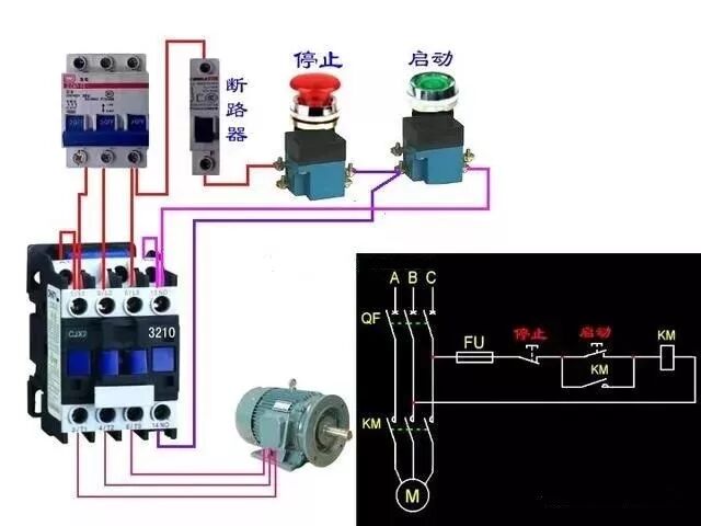

380伏接触器自锁主触头接线上方三个接三相电源,下方接负载端,线圈A 1跟接触器L1联通也就是线圈A1长带电,我们通过控制接触器线圈A 2电源来达到控制接触器的目的,电源L3经过断路器或者熔断器到了停止按钮,停止按钮我们要接常闭触点,也就是一直联通的,然后电源到了启动按钮常开点,启动按钮常开点出来到了接触器辅助触头上方,又跟接触器线圈A2联通(如图)。
接触器如何吸合运转及原理的图2
然后启动按钮常开上线又分出一根线到了接触器辅助触头下方,这根线是很重要的,因为停止按钮我们接的是常闭,不按它就是一直联通的,所以辅助触头下方是常带电的。
三、最后说一下原理
我们按下启动按钮,启动按钮常开变为常闭,所以电源通过辅助触头上方到了线圈A 2处,这时线圈A1和A2形成了380伏电源,所以接触器开始吸合,接触器上下触点联通,电动机开始运转,但是我们松开启动按钮,启动按钮又会变为常开,也就断电了,接触器不能正常运行,这时接触器辅助触头下方触点长带电的就起作用了。
因为我们按下启动按钮时接触器已经吸合,辅助触头也已经吸合,所以辅助触头下方电源也开始给线圈A2送电,所以启动按钮松开,辅助触头下方还在送电,这样接触器就形成了自锁,而我们按下停止按钮,电源断电接触器断开,所以辅助触头下方电源也就不起作用了,这就是接触器自锁的原理。
接触器如何吸合运转及原理的图3
明白了实物接线以后我们再看电路图就很容易理解了,右方是接触器自锁电路图,A BC分别电表三相火线电源,QF 开关,KM 是接触器,FU是熔断器,KM带个方口就是接触器线圈电源,按钮的位置,连在一起的是要接常闭,分开的是要接常开,圆圈M 是负载电动机,根据实物接线图再结合自锁电路图!
