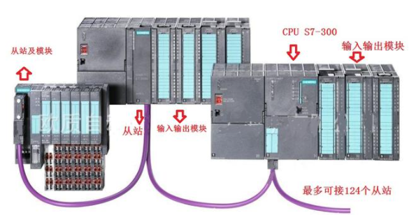

PLC信号输入知识,掌握后学PLC事半功倍!的图1

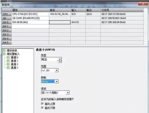

PLC信号输入知识,掌握后学PLC事半功倍!的图2
二、模拟量输入信号
模拟量输入信号有些麻烦,有电流信号的;有电压信号的。代表的是一个连续的状态,是非离散量,那么工厂中常见的模拟量输入信号有,检测温度,压力,流量等等;大家需要注意的是:
1、不是所有的检测温度,压力的传感器都是模拟量的,工厂中同样有一些压力结点传感器和温度结点传感器,是指到达一定的压力或者温度或者其他什么数值,然后传感器本身输出一个开关量信号,这些也是数字量的。
2、模拟量传感器的接线有些麻烦,有两线制的,有四线制的,现在国内都用三线制的。两线制传感器是指,电源和信号共用两根线,四线制传感器是电源和信号分别用两根线。三线制是在四线制的基础上把电源的负于信号的负短接在一起,所以只有三根线。西门子S7-200/S7-200smart/s1200一般是四线制的,即电源和信号分开,且在硬件配置里可以选择信号类型。
3、有一些特定的模拟量需要使用特定的设备或者模块接收,PLC一般可以接受4-20ma,0-10V等等,而检测高温的热电偶或者称重传感器等因为工作原理,一般只有mv级别的电压信号,所以需要使用特定的模块或者仪表进行转换,这一点也需要经验去积累。

我们再说说信号输出
一数字量输出,我们以前说过PLC有一个优势就是利用24v控制220v甚至380v,数字量输出指“0”“1”两个状态,一般控制普通电机,电磁阀等等,数字量输出比较好控制,只要逻辑没问题就可以。
二模拟量输出,一些非离散型的装置,比如说调节阀,液压的比例放大器等需要逐渐变化的一些控制,一般这类装置都需要反馈值做闭环控制或者PID,以后有机会带大家做这一方面的练习。
三通讯控制,一些变频器或者伺服驱动器等需要使用通讯控制,其实就这一方面;PLC的编程不难,难点是熟悉需要控制的装置。这一点有一些难度,需要很强的自学能力。
