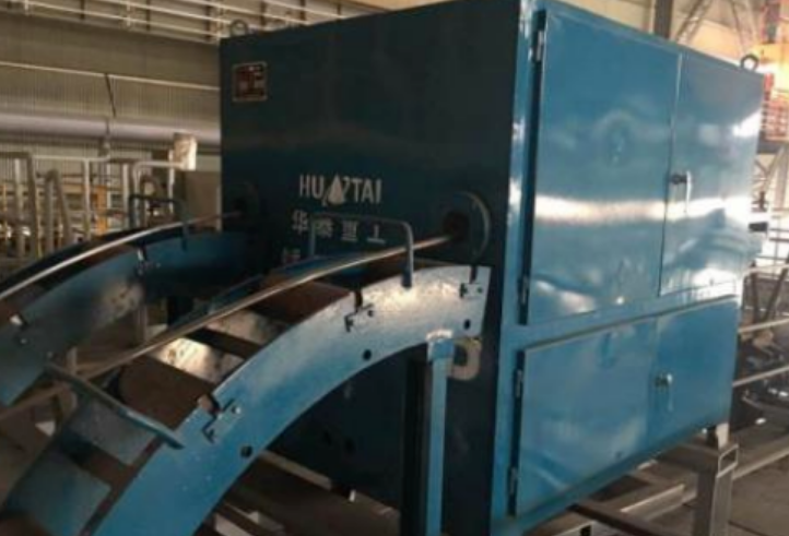

单位一台给钢水包内喂铝丝的喂丝机,操作面板如下图。

有一次操作工反应,正在喂丝的过程中,偶尔会出现停止现象,也就是说正在喂丝的过程中,突然电机齿轮抬起,穿线管升起,控制系统断电,要继续喂丝必须重新启动--落管--压下。
由于生产节奏紧张,而且喂丝的环节比较重要,出现这种情况耽误生产。派了两个电工查了一阵没有查出故障点,我们整个电工班都放下手头的工作,集中力量去处理这个问题。

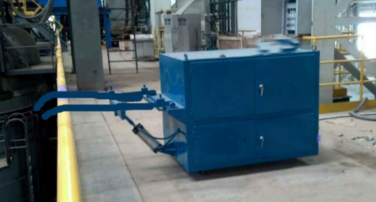

一个简单故障为何让全厂电工都歇菜了的图2
表面看问题并不复杂,就是启动、停止按钮控制那台给整个系统控制回路送电的接触器偶尔会出现释放。
一开始怀疑停止按钮常闭点接触不好,可能随着震动出现断开现象,于是更换新的按钮。但故障依然存在,然后检查线路,也没有发现虚接和控制线内断。然后测量接触器线圈电压,接触器吸合以后电压也正常。莫非是接触器坏了?线圈内部有断开虚接?于是更换新接触器。但问题依然没有解决。
其实这只是一个简单的自保电路,到了这个地步,故障点就基本可以锁定了,我们用万用表反复测量,确认故障原因以后,马上处理,故障排除。故障点就是控制开关的问题!按启动按钮以后,给整个控制回路送电的接触器吸合,这个时候测量接触器线圈电压正常,但在启动电机开始喂丝时,这个控制开关下口就出现了压降,而且不是每次都出现,偶尔出现一次,就使接触器释放。就出现了文章中的故障现象!难点就在于这个控制开关时好时坏,不连续测量根本发现不了!更换开关后故障排除!
