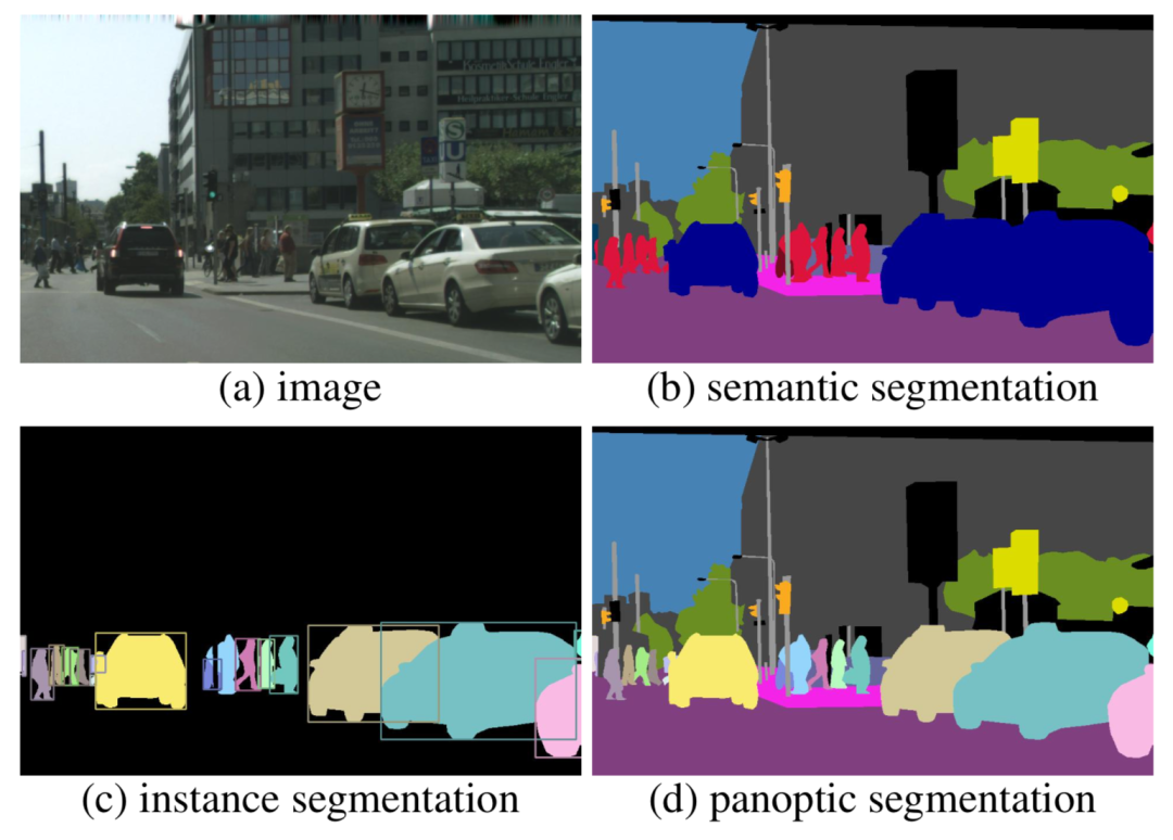

图像分割,是指将图像分成若干语义目标的过程,可以细分为3个方向,见下图对比。
首先我们要把图像中的目标归为不可数目标(stuff类别,比如天空只有一个,不能数)和可数目标(things类别,比如人可以有多个),然后我们看3个方向的对比。
如何掌握好图像分割算法?值得你看的技术综述的图1
图1 图像分割3个研究方向
语义分割(semantic segmention),也就是通常理解的图像分割,它是一个逐像素的图像分类问题,每个像素预测类别唯一,可数目标与不可数目标都要分类。
实例分割(Instance Segmentation),不仅要预测可数目标的语义标签,还有区分个体的ID,语义标签指的是物体的类别,而实例ID则对应同类物体的不同编号,注意不可数目标不需要预测。
全景分割(Panoptic Segmentation),它要求图像中的每个像素点都必须被分配一个语义标签和一个实例id。
全景分割与语义分割的关系是:如果所有的类别都是stuff,那么全景分割除了度量与语义分割不同外,其它相同。与语义分割相比,全景分割的困难在于要使网络结构能够区分不同实例;
全景分割与实例分割的关系是:全景分割中不允许重叠,但实例分割可以;此外实例分割需要每个分割的置信概率,但全景分割不需要。

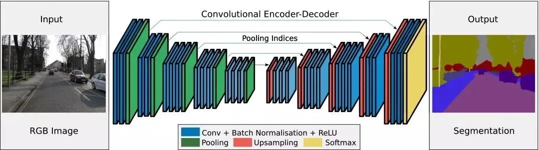

上面介绍的语义分割原理示意图就是一个编解码模型,卷积为编码部分,编码器(encoder)的任务是在给定输入图像后,通过网络学习得到输入图像的特征图;反卷积为解码部分,它在编码器提供特征图后,逐步实现每个像素的类别标注。除此之外,还有若干被广泛验证有效的编解码模型经典模型,包括SegNet[1],FCN[2],U-Net[3],它们都在同一时期被提出。
SegNet中的编码器结构与解码器结构是一一对应的,即一个解码器具有与其对应的编码器相同的空间尺寸和通道数,如下图7所示。
如何掌握好图像分割算法?值得你看的技术综述的图12
图7 SegNet框架
对于基础SegNet结构,二者各有13个卷积层,其中编码器的卷积层对应了VGG16网络结构中的前13个卷积层。SegNet记录下池化过程中的位置信息来替代反卷积操作,其基本原理如下图8,即使用卷积过程中记录好的最大池化位置信息从低分辨率的特征图恢复高分辨率的稀疏特征图。
如何掌握好图像分割算法?值得你看的技术综述的图13
图8 SegNet记录池化

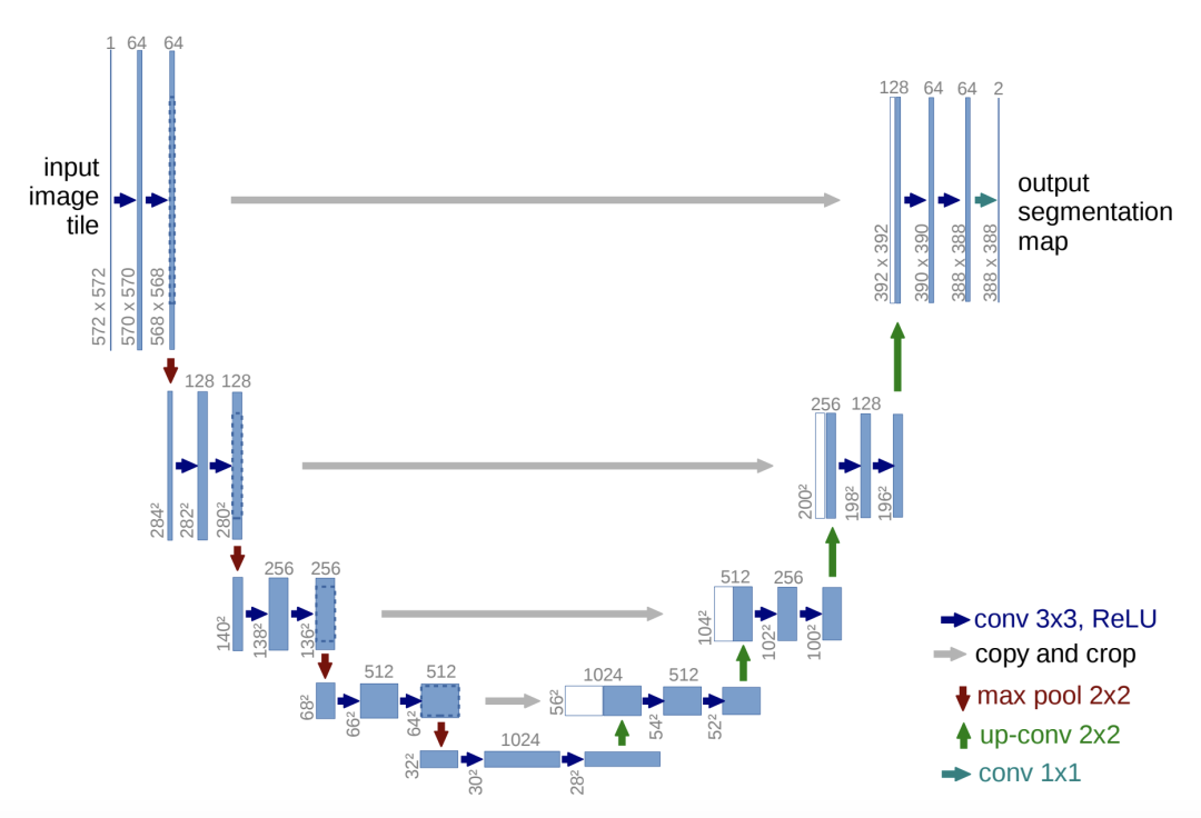

UNet则将各级具有相同分辨率的卷积特征图和反卷积特征图进行了一一对应融合。
如何掌握好图像分割算法?值得你看的技术综述的图15
图10 UNet框架
相比于SegNet和FCN,U-Net是一种更为常见的图像分割模型,它充分利用了卷积和反卷积层的特征融合,结构简单,性能鲁棒。

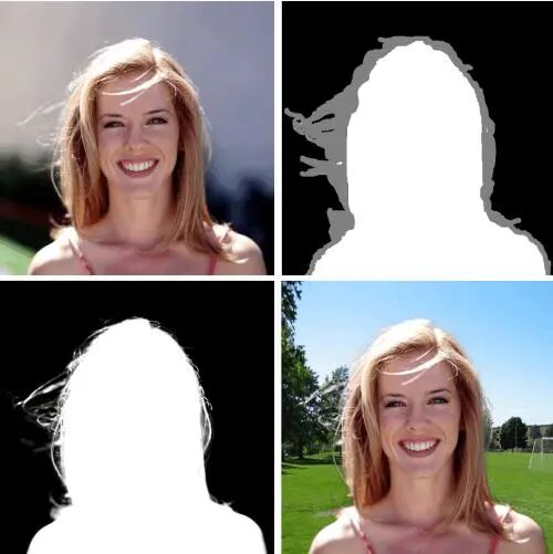

另一方面,也很难仅仅通过二分类的分割模型对非常复杂的结构进行分割,比如人的发丝(如图21)。要想获得更好的结果,需要用到软分割,即Image Matting技术,Image Matting能预测出前景,背景,以及它们融合的透明度系数。
如何掌握好图像分割算法?值得你看的技术综述的图26
图21 Image Matting问题
image matting问题可以用一个简单的数学表达式表达,I = aF + (1-a)B,其中F是前景,B是背景,a是透明度,一张图可以看作是在透明度图像的控制下,前景和背景的线性融合。比如上图左下角就是 Image Matting得到的透明度通道,右下角就是基于透明度通道的背景替换,得到比较自然的结果图。
要解Image Matting问题有点病态,对于三通道的RGB图像,只有3个方程,却需要解出7个变量(前景与背景颜色以及透明度通道),所以许多传统方法如closed form matting都要做局部区域颜色不变的约束才能求出解析解。
Image Matting方法从传统方法发展到了深度学习,
www.alphamatting.com这里有主流方法的比较,传统的Image Matting方法都基于trimap进行求解。
所谓trimap,就是包含3种区域的图,分别为确定性前景,确定性前景,不确定性区域。如下图22中间图的红色,蓝色,绿色部分;对trimap求解,就是要优化不确定性区域,得到0~1的概率,即最右边图。

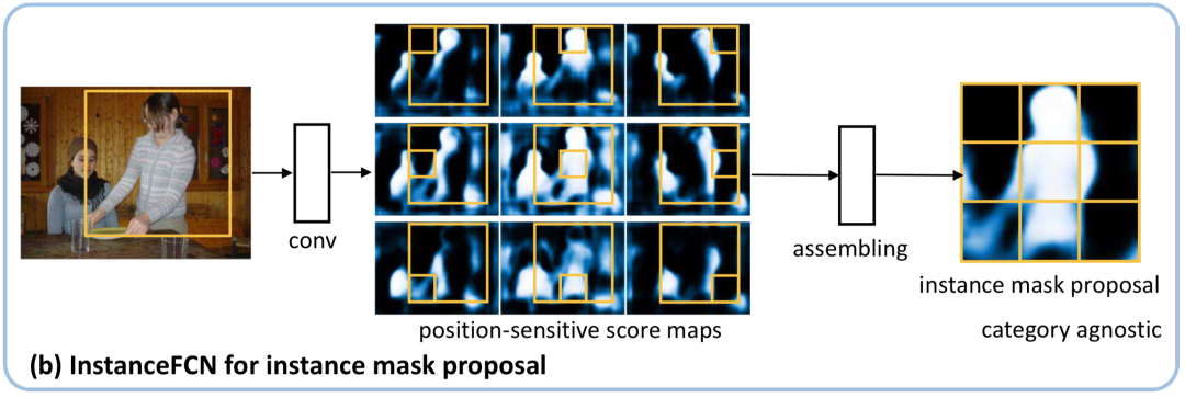

后来的InstanceFCN[22]虽然也采用滑动窗口的方式来寻找目标,但它共享了卷积特征,并且是在特征图上进行滑动,是更加高效的方式,如下图26所示。
如何掌握好图像分割算法?值得你看的技术综述的图31
图26 InstanceFCN框架
我们知道实例分割的结果是可以重叠的,就是说在不同的候选框内,同一个像素可能有不同的预测结果,可以同时属于A目标的左上角和B目标的右下角,那怎么样才能对同一个像素预测出不同标签呢?InstanceFCN提出了一个位置敏感图(position-sensitive score maps)的概念,用于预测一个像素属于某个物体的相对位置的得分。比如上图26中间有9个图,就是将相对位置分为了9种,从左上到右下,每个图不是直接预测属于某个目标的概率,而是预测其属于某个目标相对位置的概率,最后进行合并推断,理论上一个点最多可以预测出9个ID。
