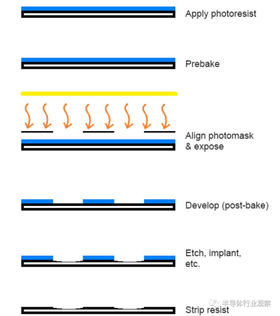

在深入探讨即将到来的光刻胶战争的细节之前,让我们简单概述一下光刻图案化过程。这一切都从清洁晶圆开始,这个步骤是为了确保晶圆上没有异物,如微小的灰尘分子或先前工艺中的残留化学品。
在更高级的节点中,在光刻工艺之前,会有一些底层、中间层和硬掩模沉积在晶圆上。完成此沉积是为了更准确地控制最终蚀刻,这是另一个话题。
最简单的光刻形式将称为使用湿光刻胶(wet photoresist)的单一图案化。清洗后的晶圆被放入东京电子涂布机和显影剂中。该工具在硅片顶部沉积化学放大抗蚀剂 (CAR)。CAR 悬浮在液体溶液中,硅片以极快的速度旋转以涂覆硅片。旋转过程还通过离心力去除大部分液体,并留下一层薄薄的光刻胶。还进行了称为预烘烤的过程,以烤干最后一点液体,并在某些情况下以化学方式为即将进行的反应准备光刻胶。
随后,硅片进入 ASML的光刻工具,然后通过掩模将光线照射到光刻胶上,并在那里引起化学反应。之后,晶圆被送回到东京电子涂布机/显影工具清洗,使用显影剂洗掉光刻胶。如果这种光刻胶是正性的,那么曝光的光刻胶会发生反应并变成溶剂,这样它就可以被洗掉。如果是负的,曝光的光刻胶反应不再是溶剂,未曝光的光刻胶被洗掉。这仅适用于光刻工艺,除此之外还存在其他相关工艺,例如多图案技术、蚀刻和间隔物,但让我们今天关注光刻工艺。

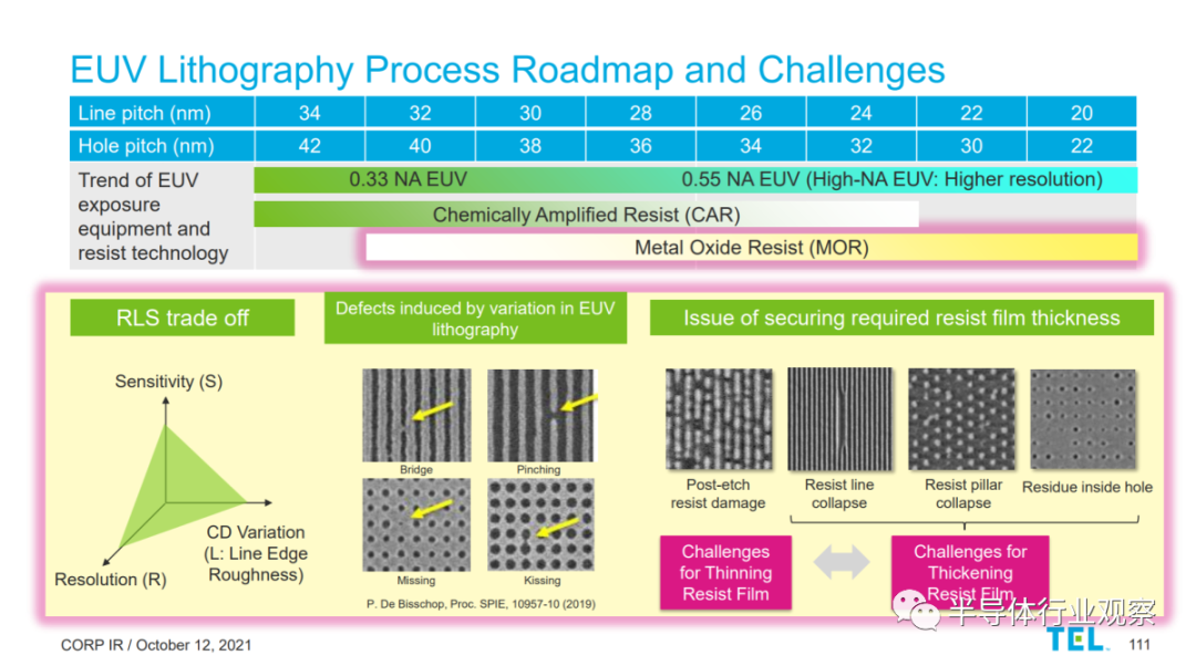

上面概述的光刻胶工艺已经出色地工作了几十年,但它开始遇到重大问题。这与线边缘粗糙度、灵敏度、分辨率和吞吐量有关。EUV 光刻使用相对于 DUV 而言极短波长的光来轰击晶圆。较短波长的极紫外光的生成难度要大得多。
EUV 存在吞吐量问题。这个问题主要围绕一个事实,即相对于DUV,EUV光刻机只有1/14剂量的光子打在晶圆上。因此,必须增加 EUV 中的剂量,这反过来又通过增加曝光时间来降低吞吐量。产能问题导致晶圆产量受到严重限制,成本增加。为了最大化吞吐量,剂量被最小化,这会导致与特征保真度相关的各种问题。
一种解决方案是使用更多的机器并从光源上入手,然而EUV光刻机机器极其昂贵,每台约 1.5 亿美元,而且ASML 的产量非常有限。至于增加光源功率,也相当非常困难,ASML 的功率增加路线图远不及 EUV 层在新节点上增加的速度。
除了更少的光子暴露在光刻胶上之外,EUV 光刻胶也吸收更少的光子。这主要因为光刻胶溶液是光酸产生剂、粘合促进剂和稳定剂的极其精确的混合物。那就意味着如果在过程中出现差错,会是一个代价高昂的错误。2019 年,台积电的 Fab 14B 光刻胶出现问题,最终给他们带来高达5.5 亿美元的损失。使用 EUV 光刻胶,这种平衡行为更加难以控制,因为特定的混合物会导致吸收更少。对 EUV 的需求以及 1-2 次更少光子和更少吸收的需求相结合,为经典光刻胶行业提供了一个成熟的机会。这就吸引厂商进入干燥抗蚀剂(dry resist)市场。

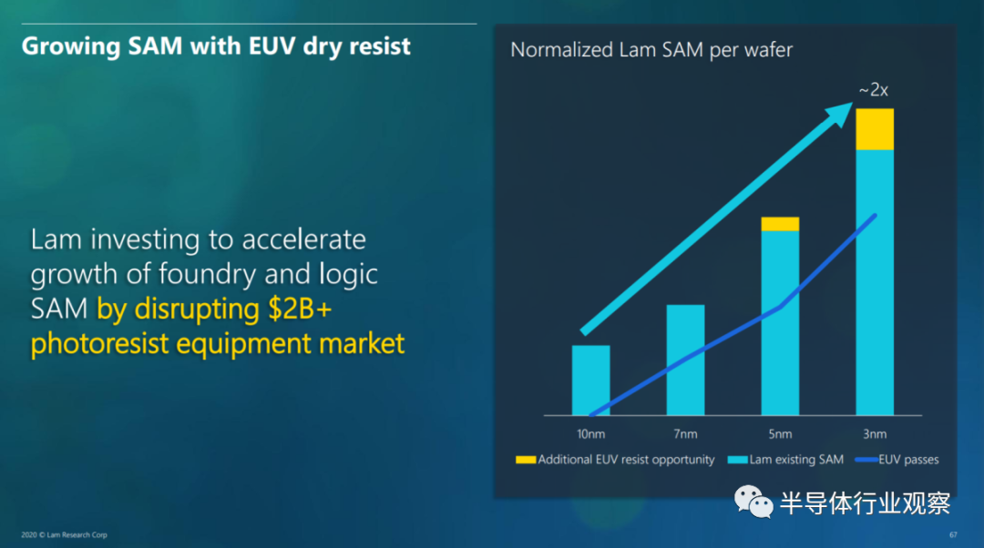

Lam Research 正试图成为当中的搅局者。他们将使用化学气相沉积工艺在金属光刻胶上分层,而不是使用旋涂机的湿式光刻胶(wet photoresist )技术。Lam Research声称干式光刻胶技术(dryresist )与湿式光刻胶相比具有多项优势。由于是一种密集沉积的金属(metal),它不会与许多其他化学物质混合。这允许金属光刻胶仅作为吸收剂。回到吞吐量,这意味着每个晶圆通过和功率降低了 2 倍。每台 EUV 工具吞吐量几乎翻倍,这将大大降低成本。

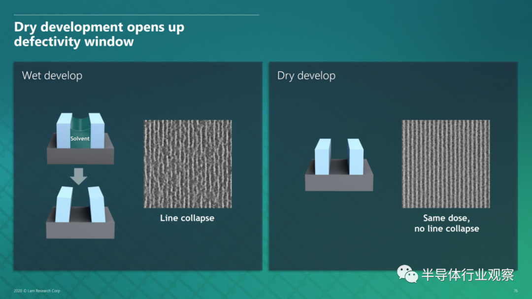

灵敏度并不是唯一的优势。Lam 的干式光刻胶也是采用干法开发的。在湿显影中,光刻胶用水或酸洗涤。当光刻胶由于毛细作用力溶解掉时,图案化的线条和其他特征可能会坍塌。随着最小金属间距 (MMP) 超过 28 纳米,这越来越成为一个问题。台积电的 N5 和 N4 工艺节点的 MMP 分别为 30nm 和 28nm,因此当前的出货节点正好处于边缘。

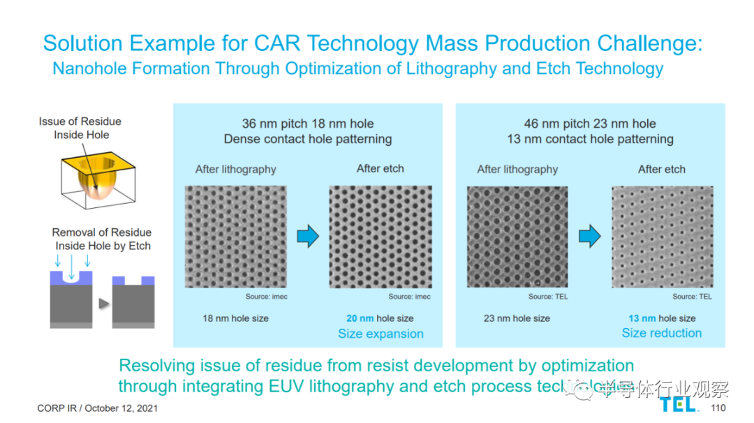

但并不是湿抗蚀剂的所有问题都解决了,因为我们还是很难洗掉所有的光刻胶。如果所有的光刻胶没有被洗掉,以后的步骤就会有问题。残留的光刻胶在蚀刻时会导致孔洞,最终相互“亲吻”。残留物也可能导致这些孔完全丢失。
东京电子目前对此的解决方案是简单地蚀刻残留的光刻胶。虽然这是一个简单的解决方案,但可能会出现复杂情况,因为它会导致孔变大或倾斜。斜面效果不一定是负面的,但也不是在所有用例中都是最佳的。

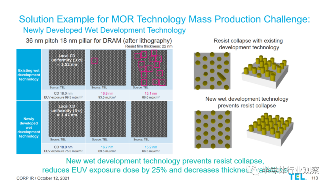

同样,Tokyo Electron 和 JSR 拥有新的湿法开发工艺,可以抵抗支柱倒塌(pillar collapse )问题。36nm 支柱经常崩塌,这是 DRAM 中电容器缩放的最大挑战之一。新的显影工艺也适用于较低的 EUV 剂量,并减少了最终特征的厚度变化。
