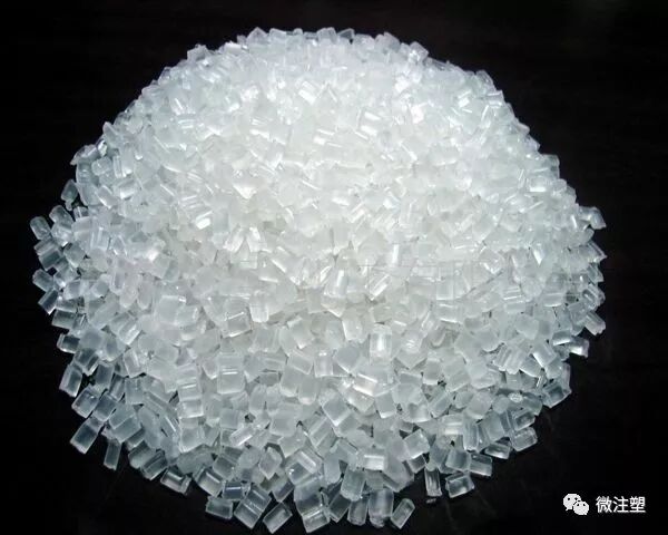

降解:聚合物在加工过程中,要受到高温、强剪切力等的作用,在这些强的作用下,高分子链要产生断链,因而分子量下降,这就是降解。

微量水分是有些聚合物降解的主要因素,如PC、尼龙(PA)、ABS、聚酯等。因此加工之前的干燥是必备的工序。

  • 使用前对聚合物进行严格干燥,特别是聚酯、聚醚、聚酰胺等聚合物存放过程容易从空气中吸附水分,用前通常应使水分含量降低到0.01-0.05%以下。
