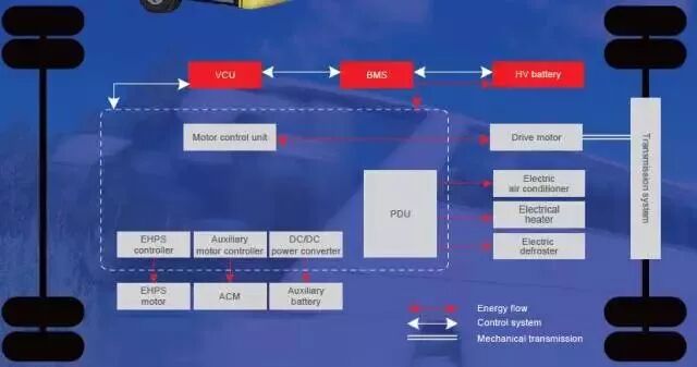

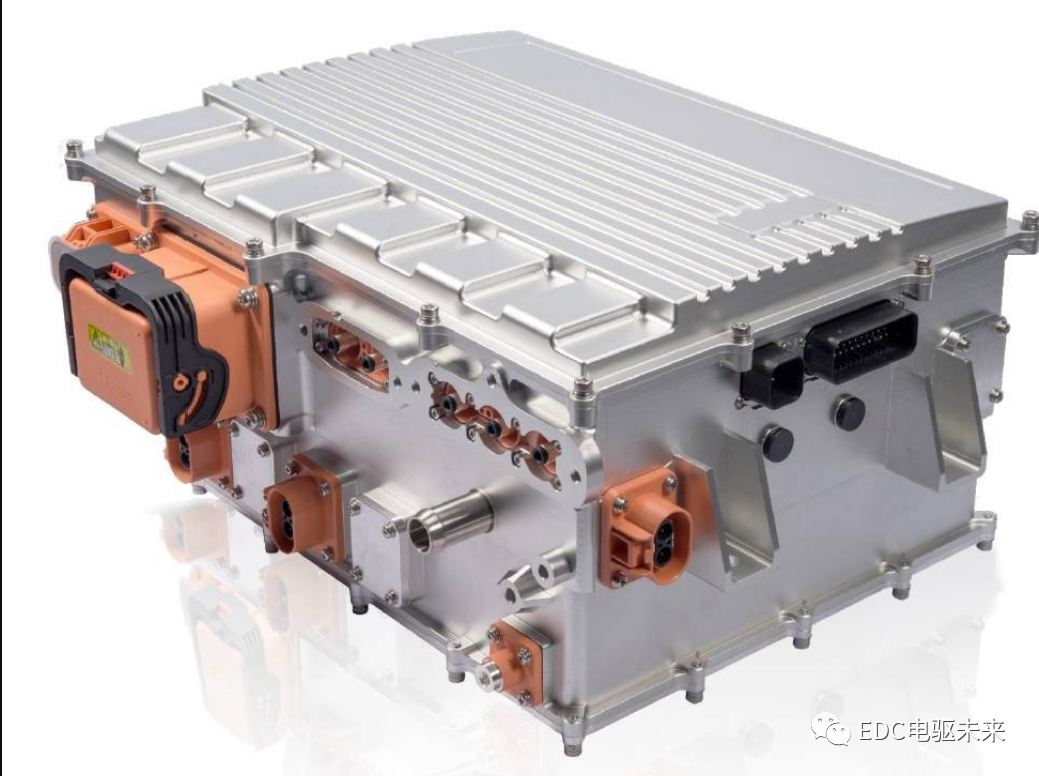

一、电机控制器基本应用
1.1电机控制器图示
电机控制器技术及趋势-新能源的图3
1.2电机控制器集成形式
集成形式包括:
单主驱控制器、辅件三合一控制器(集成:EHPS控制器+ACM控制器+DCDC)、辅件五合一控制器(集成:EHPS控制器+ACM控制器+DCDC+PDU+双源EPS控制器)、乘用车控制器(集成:主驱+DCDC)、物流车三合一控制器(集成:主驱+DCDC+PDU)、物流车五合一控制器(集成:主驱+EHPS控制器+ACM控制器+DCDC+PDU)。

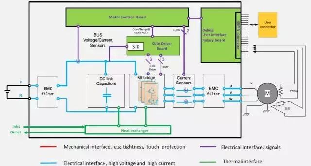

1.3 电机控制器基本原理
电机控制器基本功能:通过逆变桥调制输出正玄波来驱动电机,多合一的控制器包括
配电回路:为集成控制器各部分提供配电,如TM接触器、熔断器、电空调回路供电、电除霜回路供电等等;
IGBT驱动回路:接收控制信号,驱动IGBT并反馈状态,提供电压隔离以及保护;
辅助电源:为控制电路提供电源,为驱动电路提供隔离电源;
DSP电路:接收整车控制指令,并提供反馈信息,检测电机系统传感器信息,根据指令传输电机控制信号;
结构与散热系统:为电机控制器提供散热,提供控制器安装支持,提供控制器安全防护。

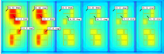

电机控制器热设计
整车实际运行环境复杂,工况比较恶劣,对热设计提出很高要求:
仿真试验需要多层次:
系统级(主要侧重于控制器系统级的热包括水道设计合理性以及控制级内部环温仿真,系统级仿真包括模块级的模型)
模块级(关键部件模型电容,铜牌的仿真,通过密度、热流密度从而仿真电容的温度)
单板级 (仿真单板环境温度、单板上关键零件散热,目的是为了精确单板某个关键器件的散热,比如单板放了一些关键电阻。若前期做了单板的仿真,可以更快做设计上面的精确设计)
芯片级(IGBT、主功率模块仿真,IGBT是模块控制器核心,如何发挥IGBT最大能力,取决于IGBT芯片级仿真的准确度)
试验需满足高精度:进行多轮次试验试验仿真闭环,散热器偏差±3℃
复杂工况仿真:额定、过载典型工况仿真、堵转特殊工况仿真、周期性负载、非线性负载确定控制器最大的能力。

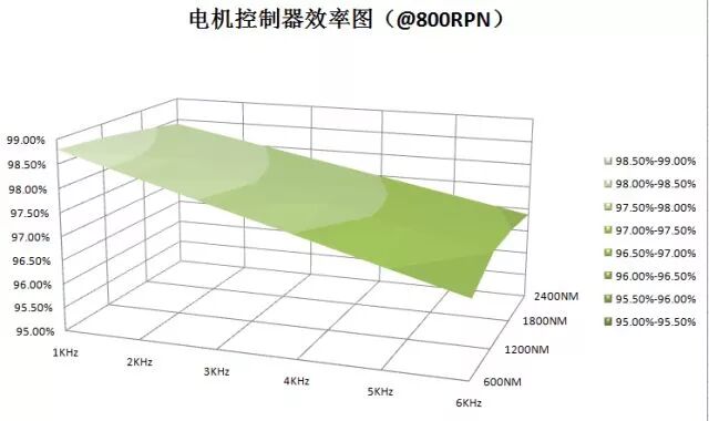

2.1、载频动态调整技术
电控系统最主要的损耗来源是逆变器部分,逆变器损耗70%来自开关部分。
从开关损耗角度降低,研究了载频动态调整技术。通过仿真试验发现,调整开关频率后,控制器效率最大可以提升2%左右,使用动态载频率技术,尤其是在低转速,对载频要求不那么高的时候,调整载频可以有效降低控制器的损耗,提供控制器的效率,初步预计每100公里可以提供1.5公里左右,载频不能无限制下调,还需要考虑整车噪音和电机控制的需要。
电机控制器技术及趋势-新能源的图5

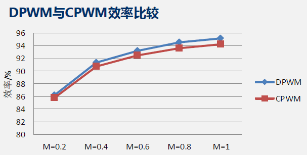

2.2、DPWM发波技术应用
不连续发波的技术应用,采用DPWM技术比COWM技术减少1/3的开关次数,可以显著降低开关次数,达到减少开关损耗的目的。
当调制比M>0.816,CPWM和DPWM调制下的谐波近似相同。此区域可采用DPWM技术以降低器件损耗。

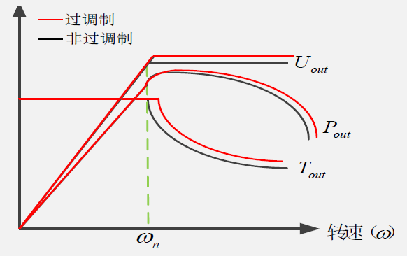

2.3、过调制技术应用
控制器损耗包括开关损耗和导动损耗。导动损耗与输出电流有很大关系,输出功率一定的情况下,输出电流降低对应输出电压需要相应提高。
通过加入过调制,能有效提高弱磁区输出功率和输出转矩,提高输出电压4%,峰值功率对应提高4%左右,改善整车在高速的动力性能;
通过加入过调制,输出相同功率,电流会明显降低,能减小系统发热,提高控制器的过载能力,改善整车动力性能;
通过加入过调制,能有效提高基波电压,与没有过调制相比,可以有效提高电机效率,电机电流能明显减小(0~8%),效率提高可以有效延长续航里程。

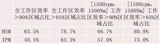

2.4、广域高效HSM电机
除了电控效率提升,还包括电机效率提升。
HSM电机混合同步电机,相比IPM电机可以兼顾低速区效率和高速区效率。HSM尤其在中高速恒功率运行区域内,效率优势更加明显。试验发现在低速区、高速区,HSM效率高于常规IPM电机,总体来看使用HSM技术之后可以提高电机效率。
电机控制器技术及趋势-新能源的图8
在公交车与团体车工况下,IPM与HSM电机进行对比,HSM电机占优势。

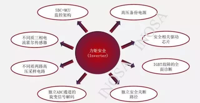

4.1高安全性
力矩安全通过:SBC+MCU监控架构、高压备份电源、安全相关驱动芯片、IGBT故障的全面诊断、独立安全关断路径、独立ADC通道的旋变信号解码、不同质两路高压采样电路、不同质三相电流霍尔传感器等实现。
电机控制器技术及趋势-新能源的图11

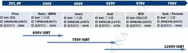

4.3、高压化
主要针对乘用车,目前电压普遍300-400V左右,以后可能往高压化发展,超级快速充电和功率需求提升是电动汽车高压化的内在驱动力。如充电电压从400V提升至800V,充电时间可以缩短一半。这一块必须提升,电动汽车未来才个普及,高压化是发展的一个趋势,对应这个趋势,逆变器的设计会从650V IGBT的设计往更高的750V以及1200V IGBT的方向发展。
电机控制器技术及趋势-新能源的图12

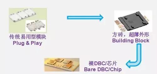

4.4、高功率密度
从分装角度,传统易用型模块向方砖、超薄外形,最后裸DBC/芯片形式这样的趋势发展。外形体积随分装向小型化发展,2018年或者未来可以达到2013年外形体积大小的1/10。

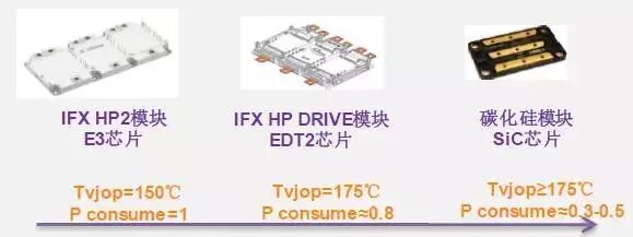

从芯片这个维度,往高效率、高操作结温方向发展,如E3芯片,操作结温为150℃,EDT2芯片结温可以提升至175℃,SIC碳化硅芯片结温可以超过175℃,如果E2芯片功率损耗为1,后两者功率损耗分别为0.8和0.3到0.5之间。使用SiC器件可以显著降低开关损耗,提升系统效率,减少死区时间,提升系统输出能力。从电池包和控制器的总体考虑,总成本下降5%,从整车考虑,续航里程增加10%。使用SiC器件之后能够提升整体效率。
电机控制器技术及趋势-新能源的图14

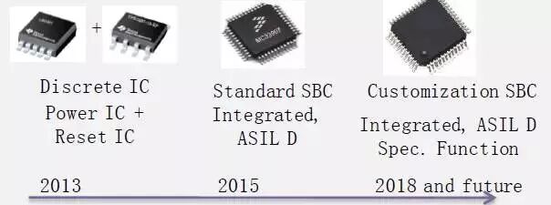

功能安全,高度集成化:
电机控制器技术及趋势-新能源的图15

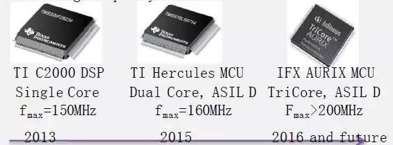

功能安全,更高主频:
电机控制器技术及趋势-新能源的图16

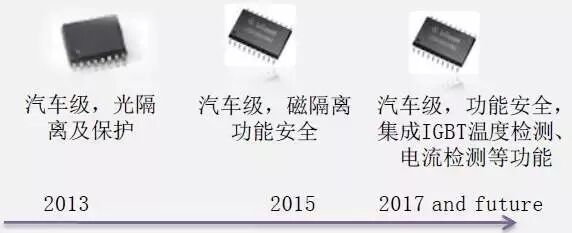

驱动隔离IC:功能安全,高集成度:
