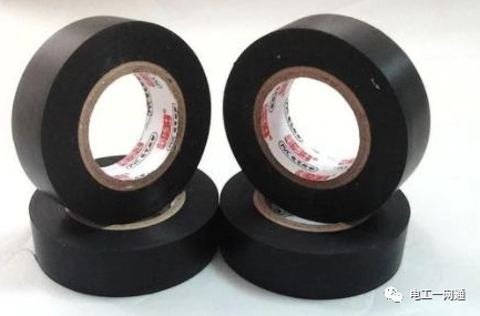

要知道现在市面上绝缘黑胶布都被淘汰了,它不阻燃又不防水,危险系数比较高,而且绝缘胶布都只适用于短时间的应用情况下,长期性的电线连接要用更专业的器件来连接。
看到电工老师傅这样使用绝缘胶带的,我反手就是一个赞,新手电工的你用对了吗?的图3

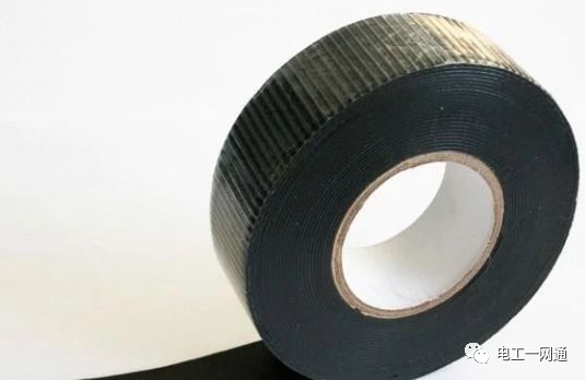

而对于高压自粘带,用于等级比较高的电压上,防水性比第二种要好,虽然有人将其用在低压中,但在强度上没有第二种好,不过两种胶带配合使用更好。
所以对应的材料要用在合适的地方。

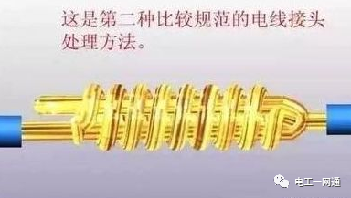

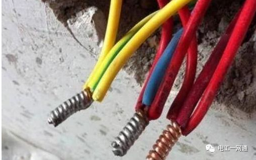

电线接头用胶布的缠法
首先电线接头在用胶布缠之前一定要按照接线标准要求把两根电线完美的扭在一起,不同材料、不同横截面、不同应用场景下都有不同的接线标准,这个一定要按照规范要求去做。

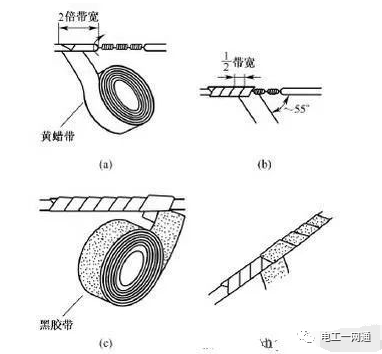

一字形连接的导线接头可按图1所示进行绝缘处理,先包缠一层黄蜡带,再包缠一层黑胶布带。将黄蜡带从接头左边绝缘完好的绝缘层上开始包缠,包缠两圈后进入剥除了绝缘层的芯线部分[见图1(a)]。包缠时黄蜡带应与导线成55°左右倾斜角,每圈压叠带宽的1/2[见图1(b)],直至包缠到接头右边两圈距离的完好绝缘层处。然后将黑胶布带接在黄蜡带的尾端,按另一斜叠方向从右向左包缠[见图1(c)、图1(d)],仍每圈压叠带宽的1/2,直至将黄蜡带完全包缠住。包缠处理中应用力拉紧胶带,注意不可稀疏,更不能露出芯线,以确保绝缘质量和用电安全。对于220V线路,也可不用黄蜡带,只用黑胶布带或塑料胶带包缠两层。在潮湿场所应使用聚氯乙烯绝缘胶带或涤纶绝缘胶带。

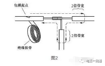

导线分支接头的绝缘处理基本方法同上,T字分支接头的包缠方向如图所示,走一个T字形的来回,使每根导线上都包缠两层绝缘胶带,每根导线都应包缠到完好绝缘层的两倍胶带宽度处。

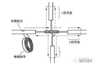

十字分支接头的电线接头用胶布的缠法
看到电工老师傅这样使用绝缘胶带的,我反手就是一个赞,新手电工的你用对了吗?的图9
对导线的十字分支接头进行绝缘处理时,包缠方向如图所示,走一个十字形的来回,使每根导线上都包缠两层绝缘胶带,每根导线也都应包缠到完好绝缘层的两倍胶带宽度处。

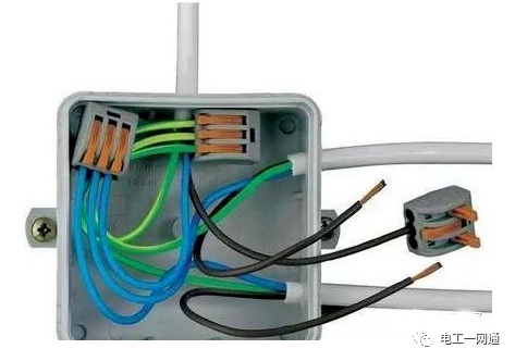

比用胶布缠电线接头更安全可靠的办法
看到电工老师傅这样使用绝缘胶带的,我反手就是一个赞,新手电工的你用对了吗?的图10

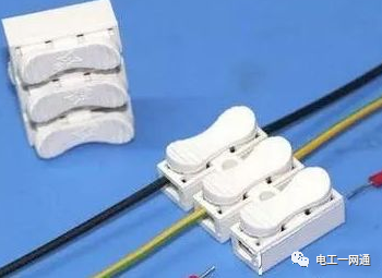

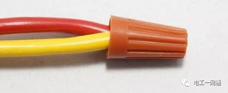

使用专业的器件,比如电线连接器,这里说的电线连接器其实就是电线接头,很多电线事故中,一部分是由于电线超负荷使用造成的,另一部分就是电线的连接器松动造成的,所以电线连接器虽小,但是在家庭电路中起着极其重要的作用。我们在家里最担心的就是漏电事故,所以在处理电线连接的时候一定要注意,特别是有小孩的家庭的,在连接电线时建议大家用电线连接器,这样就能减少危险的存在,给家庭一个安全的保障。
看到电工老师傅这样使用绝缘胶带的,我反手就是一个赞,新手电工的你用对了吗?的图11
还有电线接线端,现在的新家装修时,水电师傅们都已经不用胶布来给电线固定了,因为胶布在以后的使用过程中会氧化松动,安全系数变得很低。所以老水电师傅们现在都在使用电线连接器这样的工具, 不仅安装起来很简单实用,而且对家庭线路一目了然,实实在在的方便看得见。
