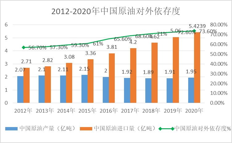

随着生活水平的提高,生产能力的提升,能源的消耗量也在不断增大,目前我们中国的能源结构是富煤贫油少气,我国2020年自产的原油是1.95亿吨,国外进口的原油是5.42亿吨,对外依存度已经是73.6%,这5.42亿吨的原油还不够近3亿辆燃油车的消耗,所以有必要实现交通工具的电动化,这是从国家能源安全的角度来考虑。为应对石油能源危机,降低石油消耗,减少对石油的依赖,实现能源的多样化,调整能源结构,提高能源安全,是大力发展新能源汽车最主要的原因。
      本文主要介绍新能源汽车电控系统组成部分及基本工作原理。
新能源汽车电控系统及散热技术简述(上)的图1
图1  我国原油对外依存度

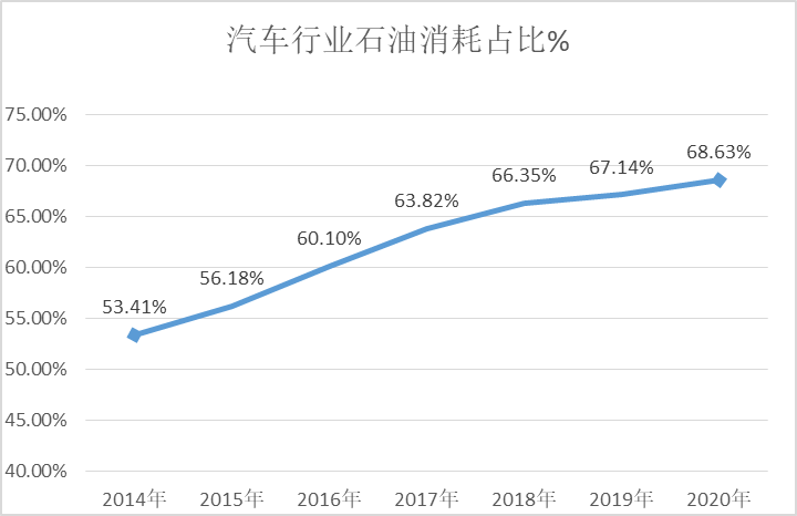

新能源汽车电控系统及散热技术简述(上)的图2
图2 汽车行业石油消耗占比

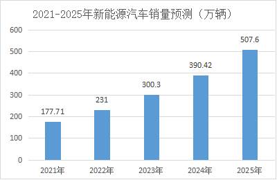

到2030年,新能源汽车新车销售量预计将达到新车销售总量的50%;到2035年,新能源汽车保有量将超过1亿辆。
新能源汽车电控系统及散热技术简述(上)的图3
新能源汽车电控系统及散热技术简述(上)的图4
         图3 2021-2025年新能源汽车销量预测

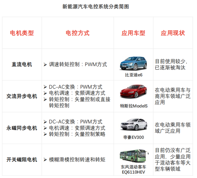

新能源汽车电控系统及散热技术简述(上)的图6
        图5新能源汽车电控系统分类简图

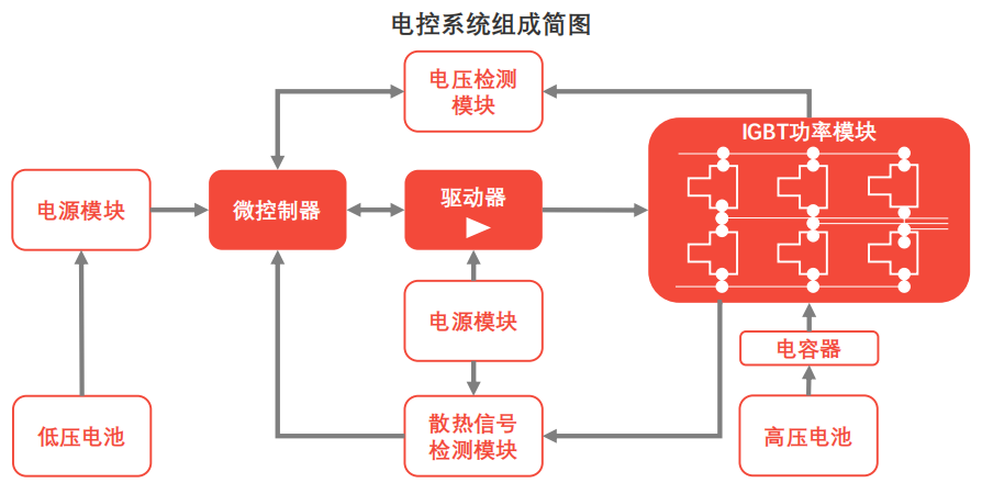

新能源汽车电控系统主要由逆变器、驱动器、电源模块、控制器、保护模块、散热系统信号检测模块等组件组成,其中,逆变器、驱动器与控制器为电控系统的核心部件:
0 1
逆变器:对驱动电机电流进行控制,主要由IGBT(绝缘栅双极型晶体管)功率模块组成;
0 2
启动模块:将微控制器对电机的控制信号转换为驱动功率逆变器的驱动信号,并实现功率信号和控制信号的隔离;
0 3
控制器:主要包括微处理器及其最小系统,是对电机电流、电压等状态的监测电路、保护电路及控制器、电池管理系统等外部控制单元数据交互的通信电路。控制软件根据不
同类型电机的特点实现相应的控制算法。
电池是基础能源与动力来源,驱动电机则将此车载能源转化为行驶动力,而电控系统控制整个车辆的运行与动力输出。在车辆行驶过程中,逆变器接收电池输送的直流电电能,并将其逆变为三相交流电给汽车驱动电机提供电源,而控制器接收驱动电机转速、转矩等信号反馈至仪表,当出现加速或制动行为指令时,控制器通过控制变频器频率的升降,从而达到加速或减速的目的。
新能源汽车电控系统及散热技术简述(上)的图7
图6电控系统组成简图

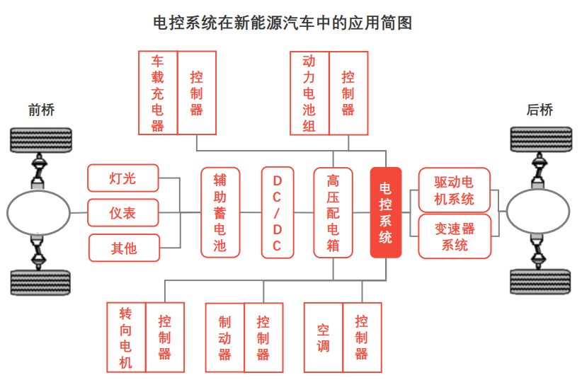

新能源汽车电控系统及散热技术简述(上)的图8
图7电控系统在新能源汽车中的应用简图

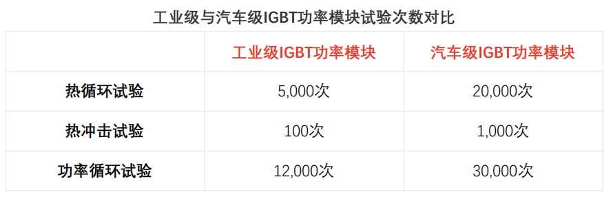

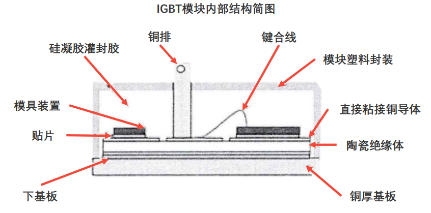

IGBT功率模块作为新能源汽车电控系统的关键技术,在满足整车动力性指标的前提下,还需具备合适的功率电子电路设计选型、功能完整的控制电路架构、可靠的电磁兼容与散热能力等条件,以保证电控系统长时间的稳定运行。
新能源汽车电控系统及散热技术简述(上)的图9
图8IGBT模块内部结构简图
新能源汽车电控系统及散热技术简述(上)的图10
图9工业级与汽车级IGBT功率模块试验次数对比
