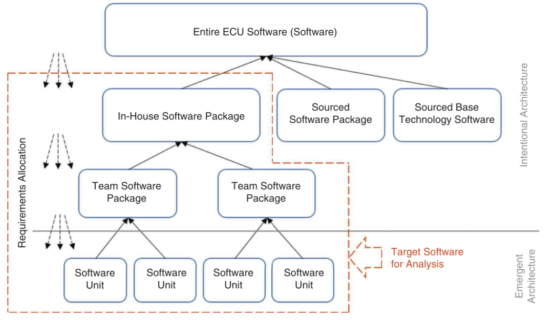

FPTN更多的是一种标记技术,它不能进行详尽的分析。Petri网分析适用于基础软件。软件FMEA和SFMECA是使用应用层软件的,但随着软件复杂性的增加,它们需要付出更多的努力。软件临界性分析和SHARD关注的是数据流。在SHARD中提出的数据流概念在我们的上下文中很有价值,它在以下的方法中有使用,但使用的顺序和抽象层不同。这些方法从整个架构层面开始分析,从上到下研究输入输出信号和相应的故障模式。它们假设有一个前端架构,不会随着时间发生显著的变化。
然而,在现代软件开发中,架构基本是不断变化。就沃尔沃汽车而言,敏捷团队拥有称为软件包的架构组件(图 1)。与电子控制单元 (ECU) 级别的架构决策相比,软件包内部的架构决策是紧急的,后者随着时间的推移相对稳定。紧急架构阻止进行自上而下的分析,因为信号的状态可能会在过程中间发生变化,从而使结果无效。此外,在我们的案例中,基础软件和部分应用软件由供应商采购,因此无法进行自上而下的分析。
沃尔沃:敏捷开发中满足ISO26262的软件安全分析的图1
图1 沃尔沃汽车ECU软件概述

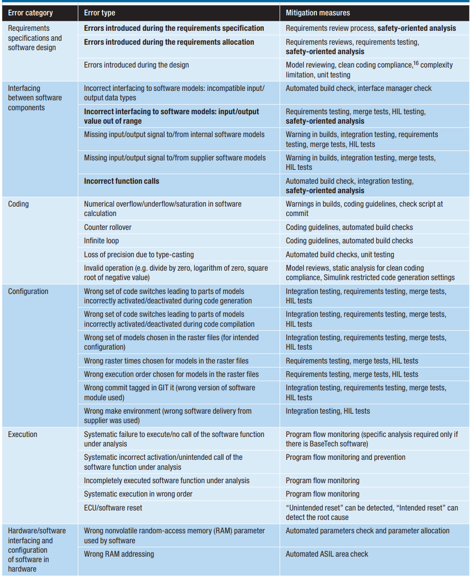

分析方法由两部分组成。首先是对软件开发过程的评估,并采用一套实用且有效的方法来检测整个开发链中的错误。这些方法可以识别并消除绝大部分开发阶段的软件错误。这个过程被称为软件安全的通用分析,它明确地包含了软件错误检测的概率性质,并非所有软件状态都可以检查。但这确保了通过可用的方法和工具将总体软件错误的可能性降至最低。
第二部分是在架构级别的面向安全的软件分析,以消除可能在通用分析中遗漏的并且可能不利于安全目标实现的错误。架构级别的安全分析保持与软件工程保持同步,并且跟通用分析也是同步进行的。这两种分析中通常采用自动化检查、基于度量的更正、同行评审和自动化测试等方法来辅助分析。
软件安全的通用分析识别了开发链中的错误,并给出解决办法。表1中记录了我们产品的此类调查结果。如果某类错误可能影响四个安全目标中的任何一个,则应进行额外的安全导向分析。这些错误类型在表中以粗体显示。他们会定期评估和更新(例如,一年一次)。负责的软件安全专家应确保该表的信息是最新的。
