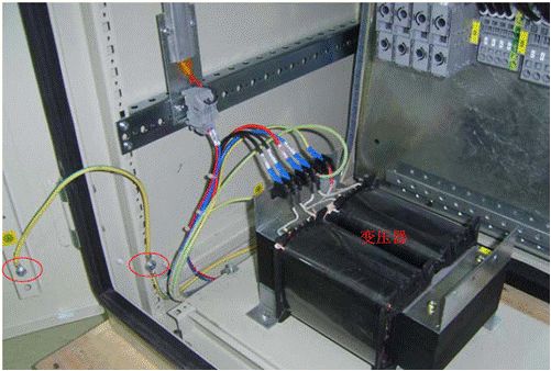

11. 主回路上面的元器件,一般电抗器,变压器需要接地,断路器不需要接地,下图中为电抗器接地。

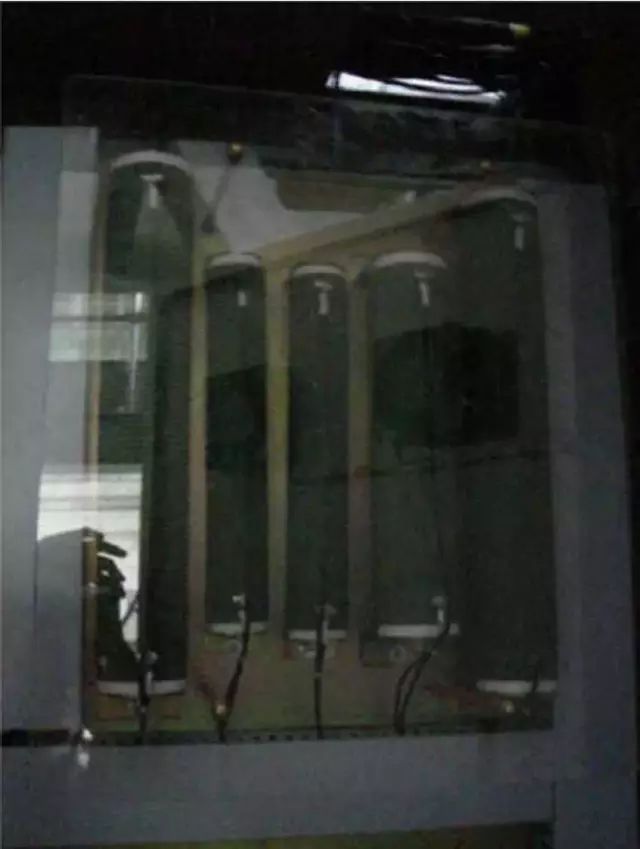

12. 对于发热元件(例如管形电阻、散热片等) 的安装应考虑其散热情况,安装距离应符合元件规定。额定功率为75W及以上的管形电阻器应横装,不得垂直地面竖向安装。
下图为错误接法:
【干货】图文详解电气控制柜元件安装接线配线规范的图3

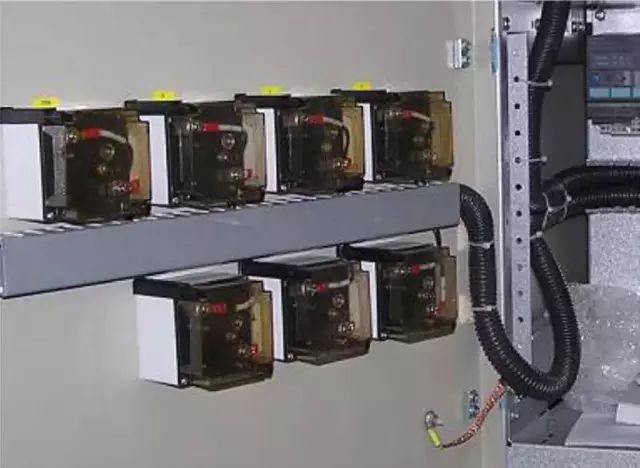

13. 所有电器元件及附件,均应固定安装在支架或底板上,不得悬吊在电器及连线上。

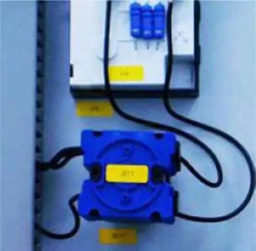

14. 接线面每个元件的附近有标牌,标注应与图纸相符。除元件本身附有供填写的标志牌外,标志牌不得固定在元件本体上。

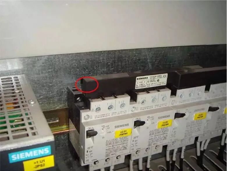

    a)端子的标识
【干货】图文详解电气控制柜元件安装接线配线规范的图4

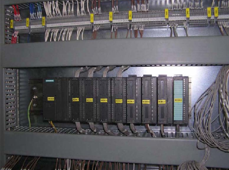

15. 标号应完整、清晰、牢固。标号粘贴位置应明确、醒目。

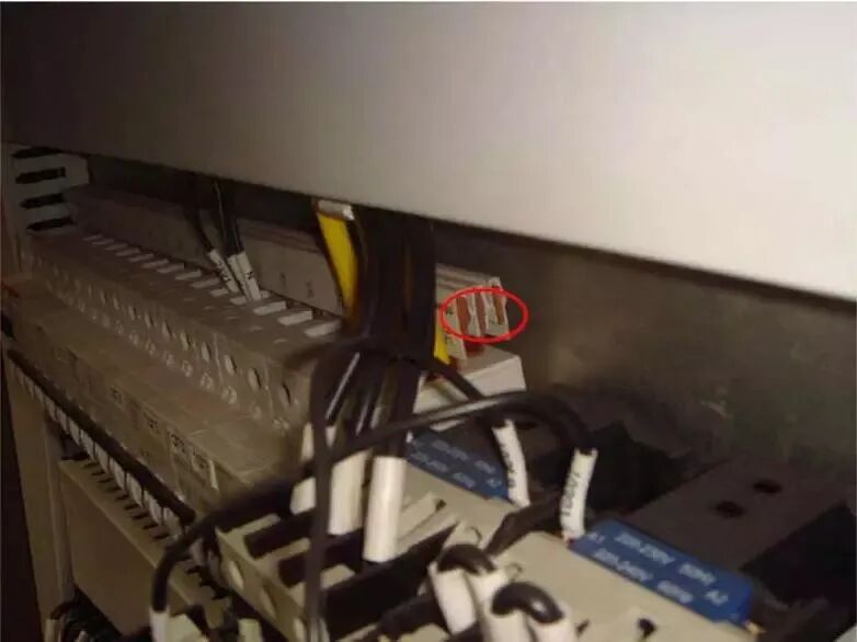

    b)双重的标识
【干货】图文详解电气控制柜元件安装接线配线规范的图5

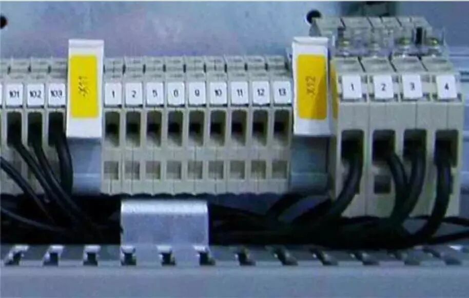

16. 安装于面板、门板上的元件、其标号应粘贴于面板及门板背面元件下方,如下方无位置时可贴于左方,但粘贴位置尽可能一致,
    c)门上的器件
【干货】图文详解电气控制柜元件安装接线配线规范的图6

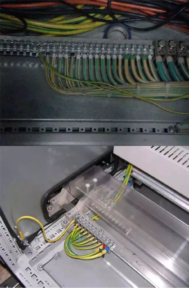

17. 保护接地地连续性
    保护接地连续性利用有效接线来保证。

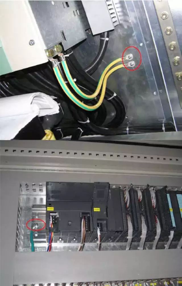

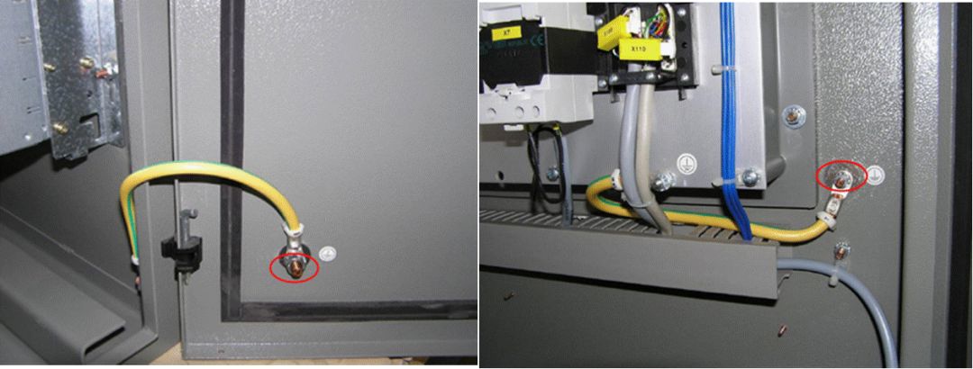

    柜内任意两个金属部件通过螺钉连接时如有绝缘层均应采用相应规格的接地垫圈并注意将垫圈齿面接触零部件表面(红圈处),或者破坏绝缘层。
【干货】图文详解电气控制柜元件安装接线配线规范的图7
门上的接地处(红圈处))要加“抓垫”,防止因为油漆的问题而接触不好,而且连接线尽量短。
【干货】图文详解电气控制柜元件安装接线配线规范的图8

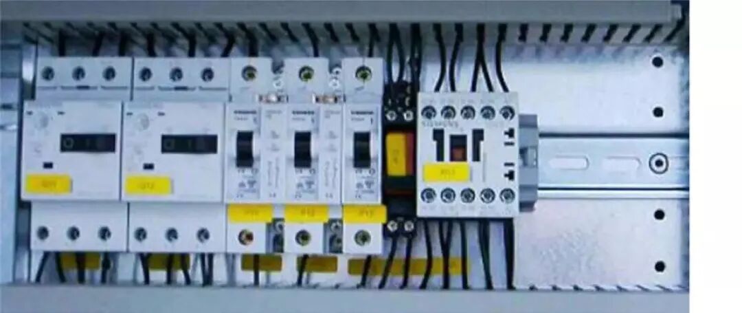

二、二次回路布线

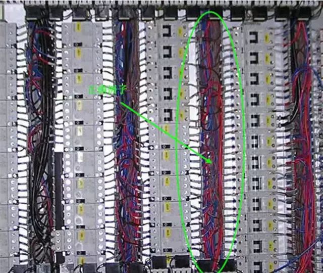

1. 基本要求:按图施工、连线正确。
2. 二次线的连接(包括螺栓连接、插接、焊接等)均应牢固可靠,线束应横平一致。

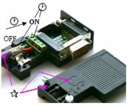

11. 带电阻的 ProfiBus插头的连接(适用于一根电缆的连接)。
    仅一根电缆连接时,则导线与第一个接口连接
    推动开关置“ON”位置
    编织的屏蔽带准确的放置在金属导向装置上
【干货】图文详解电气控制柜元件安装接线配线规范的图11

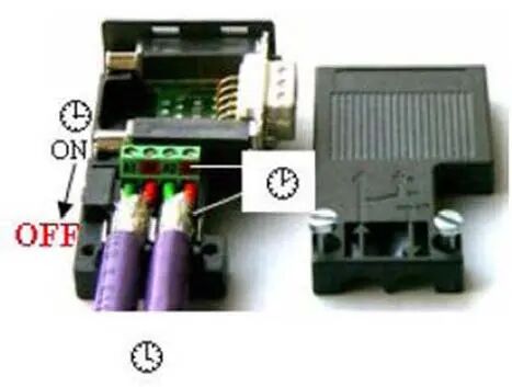

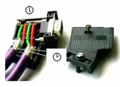

12. 带电阻的 ProfiBus 插头的连接(适用于二根电缆的连接)
    连接的两根导线是在插头之内的串联
    推动开关置“OFF”位置
    编织的屏蔽带准确的放置在金属导向装置上
【干货】图文详解电气控制柜元件安装接线配线规范的图12

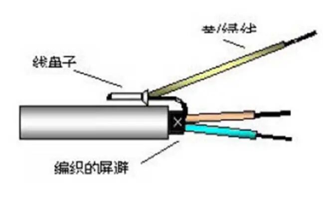

15. 抽屉中Profibus屏蔽电缆的连接
    拧紧屏蔽线至约15mm长为上;
    用线鼻子把导线与屏蔽压在一起;
    压过的线回折在绝缘导线外层上。
【干货】图文详解电气控制柜元件安装接线配线规范的图17
用热缩管固固定导线连连接的部分

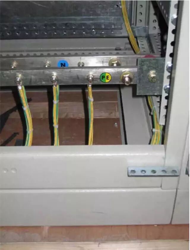

1. 一次配线应尽量选用矩形铜母线,当用矩形母线难以加工时或电流小于等于100A可选用绝缘导线。接地铜母排的截面面积=电柜进线母排单相截面积×1/2 。
接地母排与接接地端子:

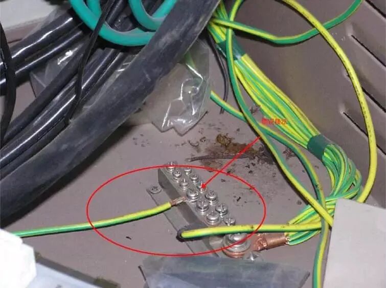

【干货】图文详解电气控制柜元件安装接线配线规范的图18
以下为错误接接法:
【干货】图文详解电气控制柜元件安装接线配线规范的图19

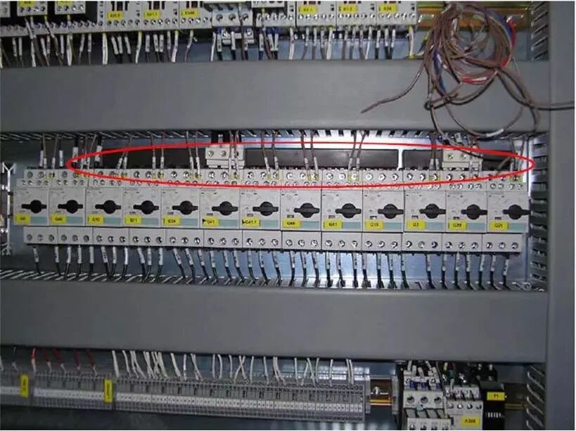

分支回路汇流排的正确接法(红圈处):
【干货】图文详解电气控制柜元件安装接线配线规范的图21
分支回路的汇流排的错误接法(红圈处):
【干货】图文详解电气控制柜元件安装接线配线规范的图22

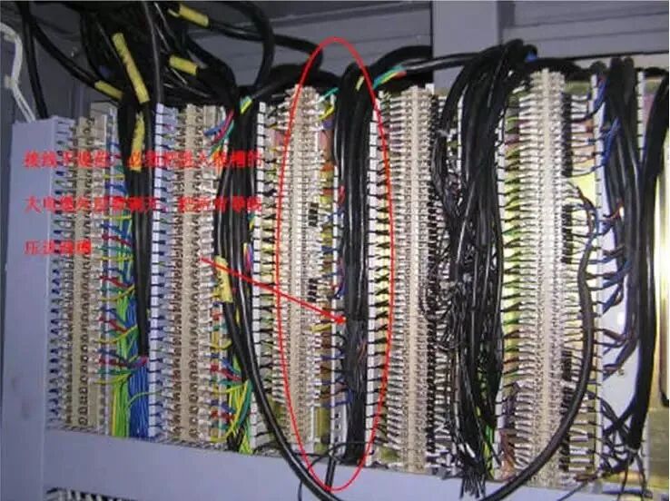

5. 当交流主电路穿越形成闭合磁路的金属框架时,三相母线应在同一框孔中穿过。接线不规范,必须把进入线槽的大电缆外层都剥开,把所有导线压进线槽。

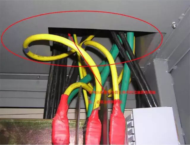

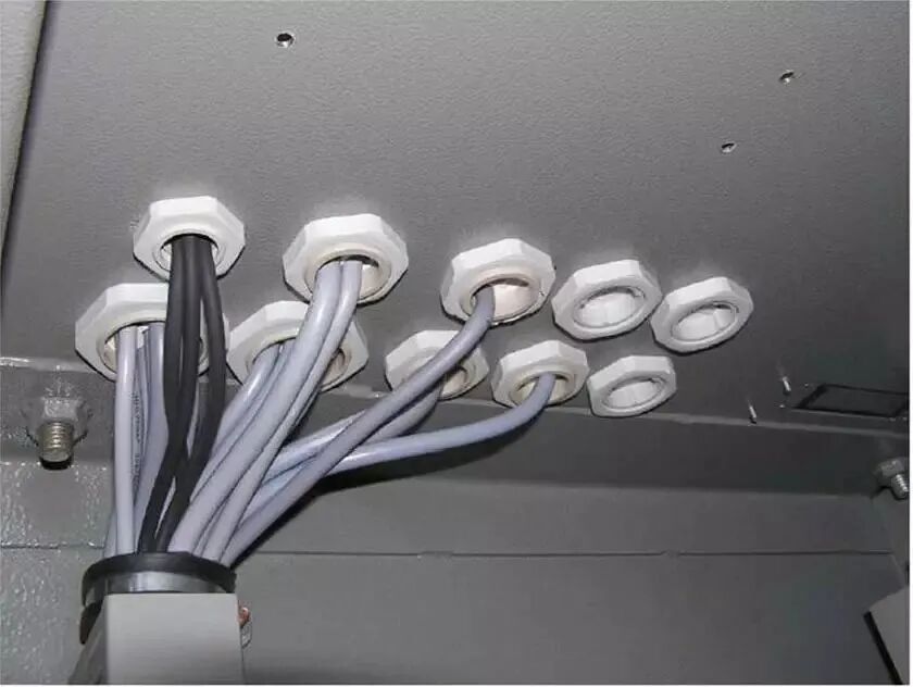

7. 电缆连接在面板和门板上时,需要加塑料管和安装线槽。 柜体出线部分为防止锋利的边缘割伤绝缘层,必须加塑料护套。
【干货】图文详解电气控制柜元件安装接线配线规范的图27

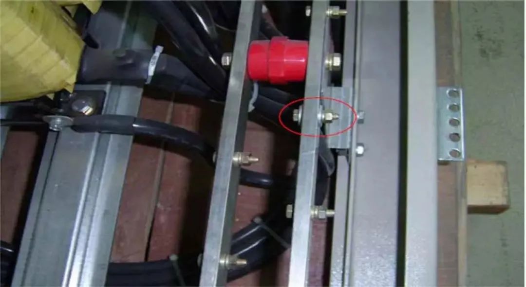

8. 柜体内任意两个金属零部件通过螺钉连接时,如有绝缘层均应采用相应规格的接地垫圈, 并注意将垫圈齿面接触零件表面,以保证保护电路的连续性。

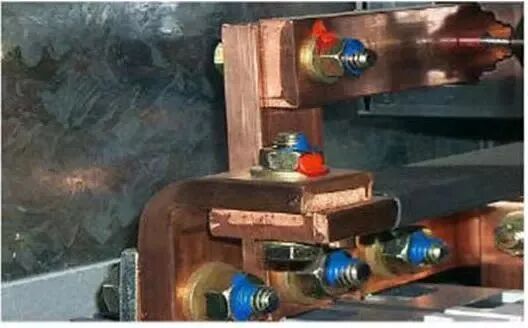

11. 螺栓紧固标识
    生产中紧固的螺栓应标识蓝色
    检测后的紧固的螺栓应标识红色
【干货】图文详解电气控制柜元件安装接线配线规范的图29

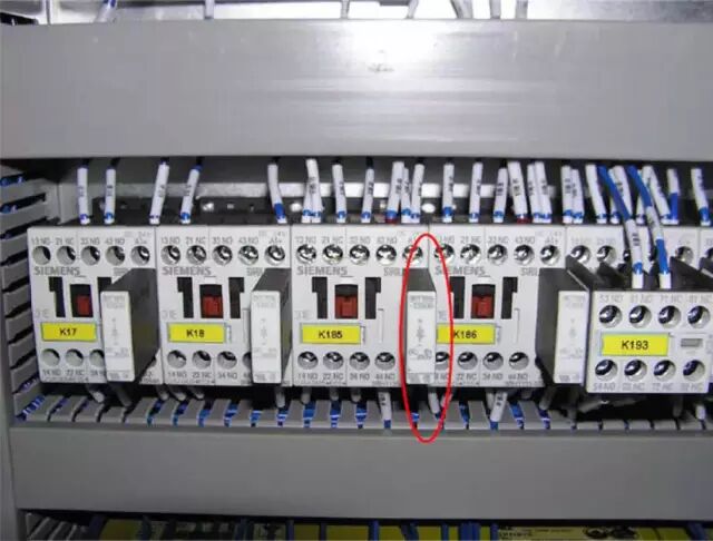

3. 确保传导柜中的接触器有灭弧功能,交流接触器采用R-C抑制器,直流接触器采用“飞轮”二极管,装入绕组中。压敏电阻抑制器也是很有效的。下图便为接触器上面的反向二极管。

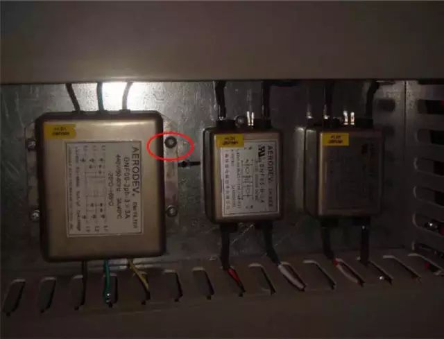

4. 如果设备运行在一个对噪声敏感的环境中,可以采用EMC滤波器减小辐射干扰。同时为达到最优的效果,确保滤波器与安装板之间应有良好的接触。
【干货】图文详解电气控制柜元件安装接线配线规范的图32

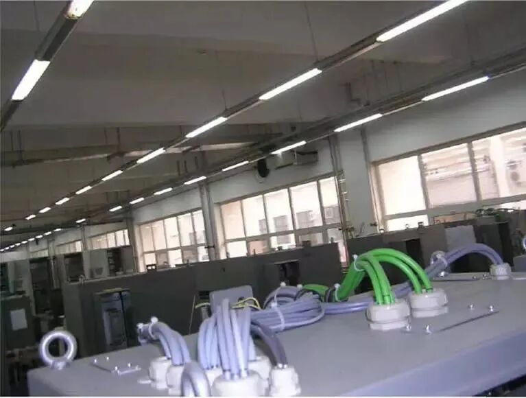

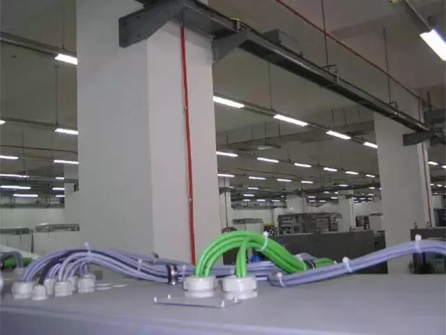

5. 信号线最好只从一侧进入电柜,信号电缆的屏蔽层双端接地。如果非必要,避免使用长电缆。控制电缆最好使用屏蔽电缆。模拟信号的传输线应使用双屏蔽的双绞线。低压数字信号线最好使用双屏蔽的双绞线,也可以使用单屏蔽的双绞线。模拟信号和数字信号的传输电缆应该分别屏蔽和走线。不要将24VDC和115/230VAC信号共用同一条电缆槽!在屏蔽电缆进入电柜的位置,其外部屏蔽部分与电柜嵌板都要接到一个大的金属台面上。
6. 电机电缆应独立于其它电缆走线,其最小距离为500mm。同时应避免电机电缆与其它电缆长距离平行走线。如果控制电缆和电源电缆交叉,应尽可能使它们按90度角交叉。同时必须用合适的夹子将电机电缆和控制电缆的屏蔽层固定到安装板上。

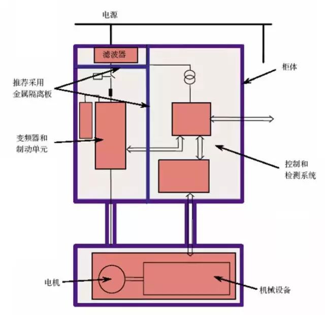

11. 设计控制柜体时要注意EMC的区域原则,把不同的设备规划在不同的区域中。每个区域对噪声的发射和抗扰度有不同的要求。区域在空间上最好用金属壳或在柜体内用接地隔板隔离。并且考虑发热量,进风风扇与出风风扇的安装,一般发热量大的设备安装在靠近出风口处。进风风扇一般安装在下部,出风风扇安装在柜体的上部。
