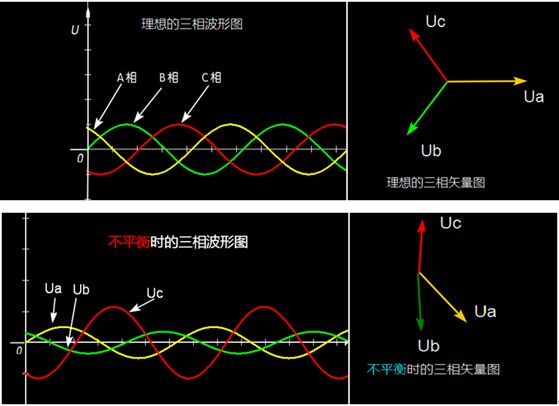

图例:
三相不平衡怎么办? 老师傅教你三招搞定的图1
理想的三相波形图与不平衡时的三相波形图
三相不平衡怎么办? 老师傅教你三招搞定的图2
