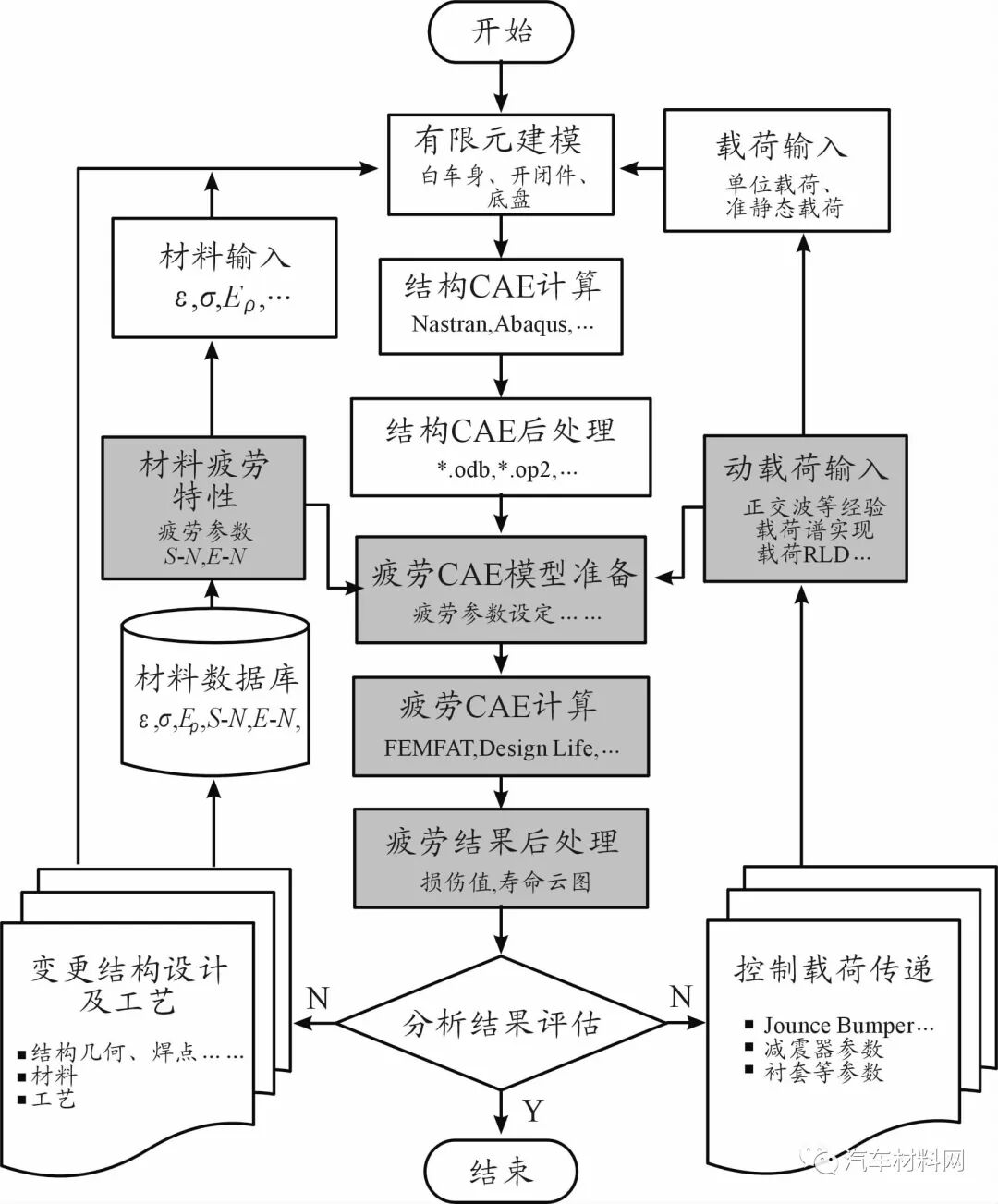

底盘件的结构耐久仿真分析涵盖了刚度、强度和疲劳耐久分析,整个工作流程如图1所示。可以看出,无论是刚、强度分析还是疲劳分析,都涉及载荷分解、材料特性获取、CAE模型准备、求解计算和后处理这5个关键步骤,其中的载荷数据、材料属性和几何模型是仿真分析的三要素[7]。
图1所示的结构耐久分析流程可以划分为载荷分解和有限元分析两部分工作。载荷分解是整个分析流程的起点,为后续工作提供了必要的输入。有限元分析根据用户实际使用情况制定相应的仿真工况,基于弹性力学、塑性力学、材料学、有限元以及疲劳耐久等理论开展仿真计算。

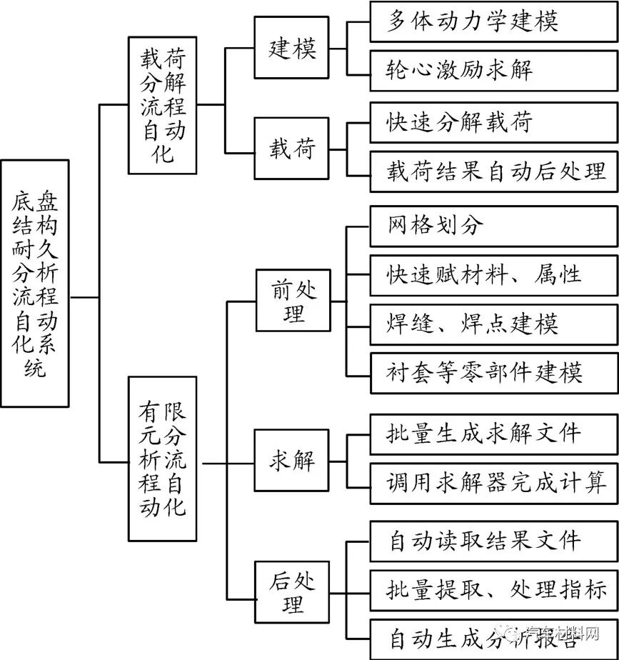

本文针对底盘件的载荷分解和有限元分析两部分开展研究。在载荷分解方面,基于多体系统动力学、二叉树、统计学等理论,利用Visual C++、Matlab等语言开发载荷提取、载荷后处理系统,满足工程师在载荷分解过程中的各种需求。在有限元分析方面,基于高等数学、空间矢量几何、计算机图形学等理论,利用Tcl/Tk语言,在Hyper-Works软件平台下建立有限元分析流程自动化系统,使建模、求解、后处理和生成分析报告的流程可以自动完成。整个自动分析系统的组成如图2所示。

汽车底盘件结构耐久自动分析系统研究的图2
图2 底盘件结构耐久分析流程自动化系统组成

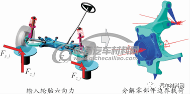

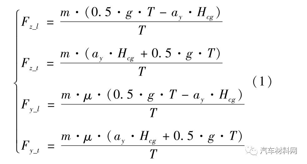

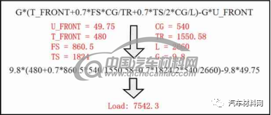

基于经验工况的载荷分解方法不依赖于实测道路载荷谱,能在产品开发的早期便获得应用,本文主要采用该方法建立流程自动化系统。这种方法的本质是基于多体系统动力学理论,结合一定的经验系数,推导出车辆在不同工况下的轮心或接地点载荷,之后将其作为激励,输入给整车或子系统的多体动力学模型,最终获得各硬点处的载荷信息。例如,汽车转弯行驶时,其受力状态如图3所示,轮胎侧向力和垂向力如式1所示[11]。
汽车底盘件结构耐久自动分析系统研究的图3
图3 汽车转弯时的受力状态
汽车底盘件结构耐久自动分析系统研究的图4
式中:Fz_l和Fz_r为左、右轮垂向力;Fy_l和Fy_r为左、右轮侧向力;m为整车质量;Hcg为质心距离地面的高度;ay为侧向加速度;μ为路面摩擦因数;g为重力加速度。以前悬架为例,基于式(1)计算的轮胎力,便可以提取转向节、控制臂、副车架等零部件的边界载荷[12],如图4所示。
汽车底盘件结构耐久自动分析系统研究的图5
图4 转向节边界载荷求解

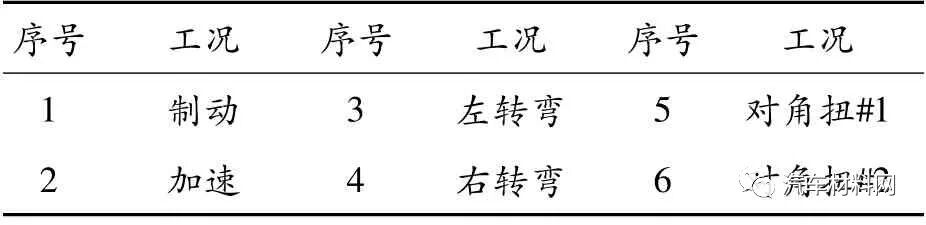

本文集成了前悬架、后悬架、车身、动力总成等多个经验工况体系,部分工况如表1~3所示。
表1 前悬架载荷分解工况体系

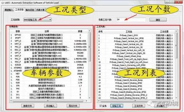

在基于经验工况的载荷分解体系中,每个工况下的轮胎六向力都对应不同的公式,可表示为一系列符号表达式。当分析不同的车型时,表达式中的参数都会相应改变,如图5所示。
汽车底盘件结构耐久自动分析系统研究的图10
图5 工况选择及参数输入
针对不同的工况及参数,本文开发了自动解析表达式、求解轮胎六向力的算法。首先,根据用户的选择确定将要解析的符号公式;之后,将公式中的关键字替换为具体的车辆参数值,将符号表达式转化为数值表达式;最后,基于“二叉树”原理对完全由数值和运算符号组成的表达式进行求解[13],从而获得轮胎六向力,该过程如图6所示。

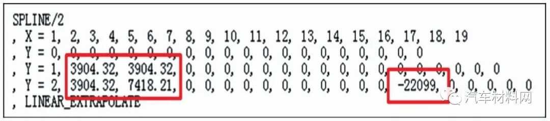

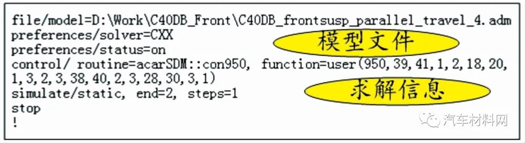

2.2.2 批量生成模型文件及求解
由于经验工况体系包含几十个工况,手动建模的工作量极大,所以本文在深入研究ADAMS文件格式和求解过程的基础上,开发了批量建模及求解的算法[14]。图7所示为ADAMS模型文件中的轮胎六向力加载位置,后缀名为adm,图8所示为每个adm文件对应的仿真控制文件,ADAMS求解器会调用这一中间文件来完成计算。

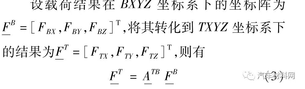

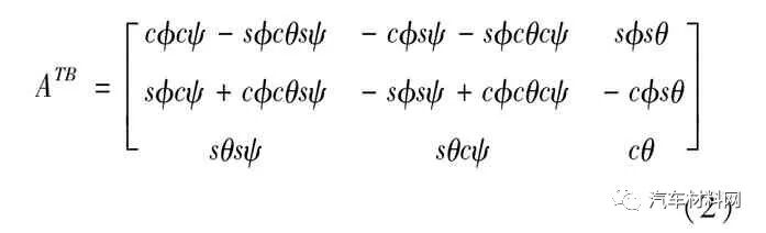

本文从ADAMS计算结果中读取局部坐标系下的载荷矢量,之后基于空间坐标变换原理[15],将局部坐标系下的载荷矢量转化到大地坐标系下。设某一部件的本体坐标系BXYZ相对于大地坐标系TXYZ的313欧拉角为[φ,θ,ψ],则BXYZ坐标系相对于TXYZ坐标系的方向余弦矩阵为
汽车底盘件结构耐久自动分析系统研究的图15
汽车底盘件结构耐久自动分析系统研究的图16

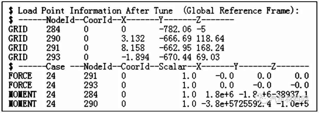

除了坐标系问题外,ADAMS生成的载荷文件格式往往与有限元前处理软件不一致,这就需要载荷分解工程师或者有限元分析工程师对其进行调整。该过程费时费力且易出错,本文开发的系统可以自动完成载荷文件的格式调整[16],如图10所示,所有数据都占用8位,可以与有限元软件无缝对接。
汽车底盘件结构耐久自动分析系统研究的图17
图10 重新调整后的载荷文件

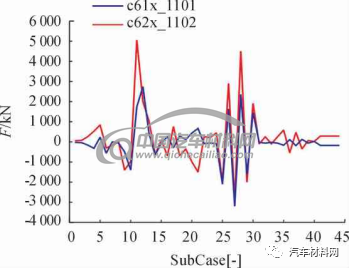

图12 载荷结果差异统计结果
图12中,横坐标为工况号,纵坐标为轮心侧向力。可以看出,在12、13、21、26、28这几个工况中,载荷结果有一定的差异,但差异值都在合理范围,故可以判断是模型不同产生的正常结果。

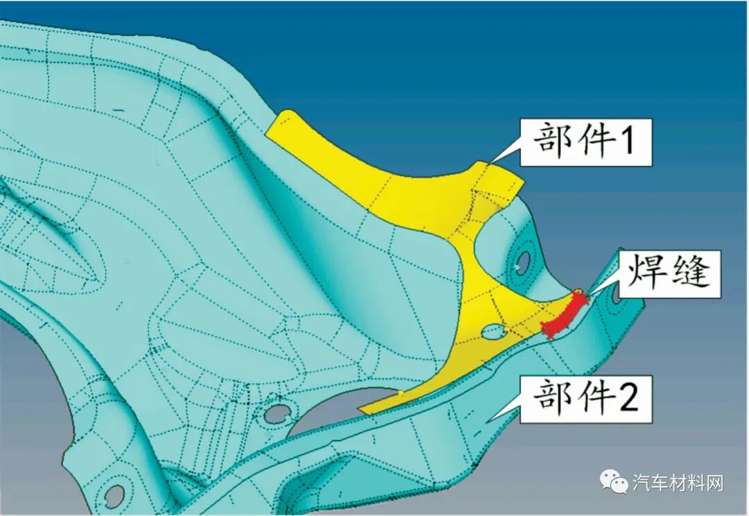

与车身、开闭件的网格划分不同,底盘件的焊缝需要用二维四边形单元表征,如图13所示。这样做的目的是保证底盘件刚度、强度及疲劳分析精度。正是这种特殊需求的存在,使得底盘件的网格划分无法批量进行,需要工程师首先在焊缝连接的2个部件上分别建立焊缝线,然后在完成母材网格划分的基础上,手动添加表征焊缝的二维单元。
汽车底盘件结构耐久自动分析系统研究的图20
图13 底盘件焊缝模型

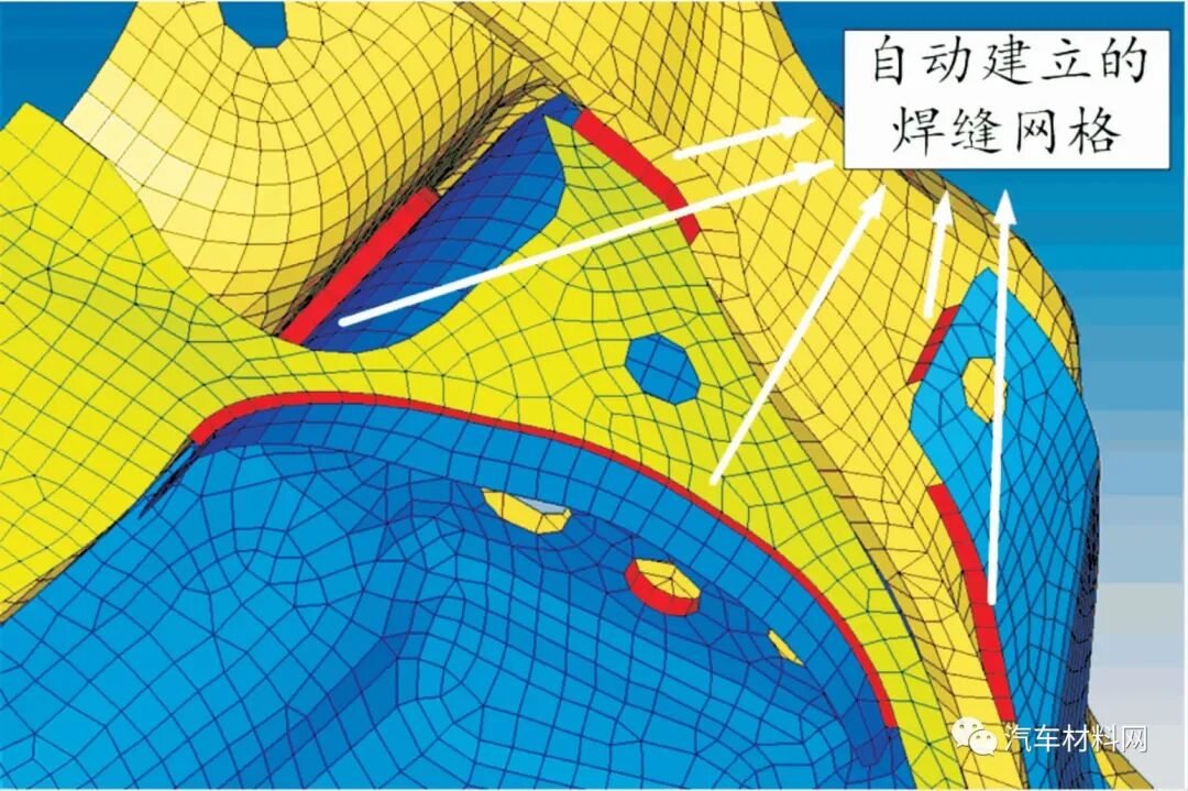

本文针对上述问题,开发了底盘零部件自动画网格工具。为了实现快速建立母材及焊缝网格的目标,程序自动完成如下步骤:首先基于焊缝的几何标示(圆筒状的曲面),自动识别与焊缝曲面相交的部件,确定2个部件的连接情况,如图14所示;在识别出焊缝相连的两个部件后,程序在对应母材上分别建立表征焊缝线的共享边和自由边,如图15所示;基于图15中建立的焊缝线,自动建模工具首先计算线的长度,之后每间隔5 mm建立1个硬点(理想网格尺寸为5 mm),如图16所示;最后利用批量画网格模块快速建立除焊缝以外的母材网格,并通过焊缝线上的硬点找到2个母材之间对应的网格节点,将节点连接后,便形成零部件之间的焊缝单元,如图17所示。
汽车底盘件结构耐久自动分析系统研究的图21
图14 焊缝连接信息的自动识别情况
汽车底盘件结构耐久自动分析系统研究的图22
图15 自动建立的焊缝线
汽车底盘件结构耐久自动分析系统研究的图23
图16 焊缝线上的硬点
汽车底盘件结构耐久自动分析系统研究的图24
图17 自动建立的焊缝网格
图17所示为某车型的后拖曳臂网格模型。可以看出,大多数的焊缝网格都可以按照二维四边形单元的要求被建立出来。

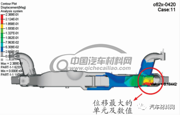

3.2 基于视图变换理论自动截图
在分析报告中,模型中最差的单元应放置在最明显的地方,以方便评审及分析。这些操作都是通过分析人员手动调整截图视角来完成,效率较低。为此,本文基于三维空间视图变换原理[17],开发了自动调整模型的姿态、使位移云图的显示角度自动符合分析报告要求的算法,视角转换原理如图18所示。
汽车底盘件结构耐久自动分析系统研究的图25
图18 视角转换原理

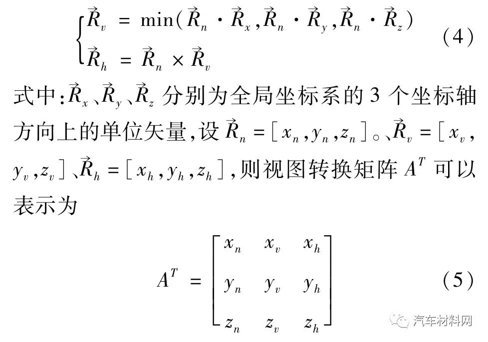

本文开发的分析工具会首先基于后处理软件获取结果最差的单元及其id号,同时得到该单元周边小范围内的平均法向量→Rn作为视图局部坐标系的第1轴;之后利用向量点乘运算获取全局坐标系中与该矢量夹角最大的单位向量→Rv,作为局部坐标系的第2轴;基于此将→Rn和→Rv进行叉乘运算得到→Rh,作为局部坐标系的第3轴,从而获得视图转换矩阵。利用视图转换原理,可以自动调整模型姿态,使结果最差的单元正对屏幕显示,在此基础上截取的云图可以直接作为分析报告中的图片。该计算过程见式(4)所示。
汽车底盘件结构耐久自动分析系统研究的图26
以前副车架极限强度分析为例,模型中的最大位移是需要关注的对象之一。采用上述算法获得的截图如图19所示,可以看出,位移最大的单元已经被调整为指向屏幕外。
汽车底盘件结构耐久自动分析系统研究的图27
图19 前副车架自动截图效果

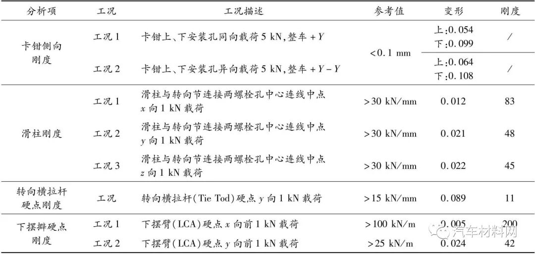

本文基于Visual Basic Script语言,编写了调用Excel和Powerpoint等自动生成分析报告的代码,可以按照固定的模板,将指标、图片等直接写入指定的位置,从而快速形成分析报告,如表4所示。
表4中,表格中的结果为前转向节各安装点的变形及刚度值,对于不合格项,将自动标红。

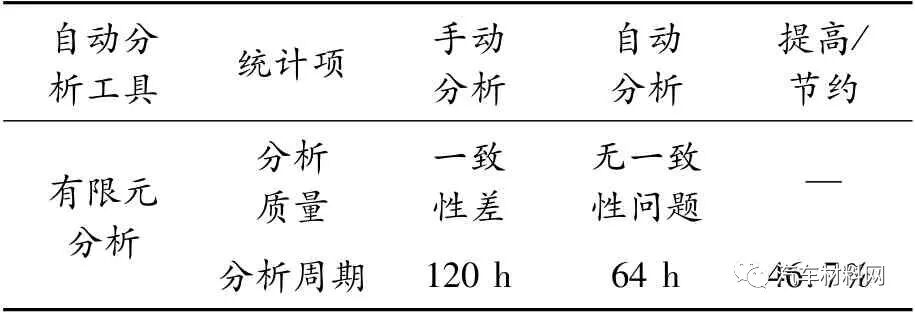

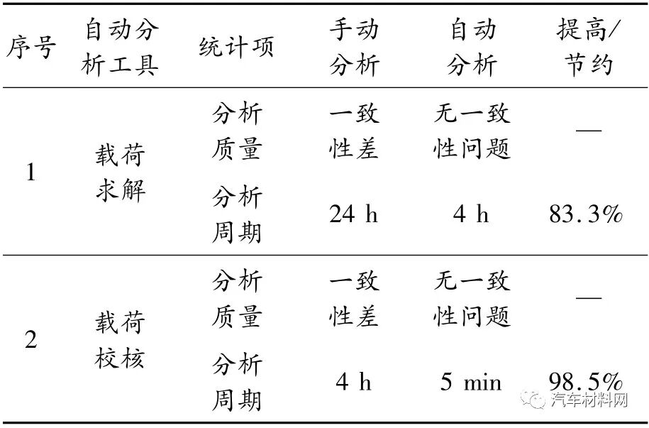

本节对底盘结构耐久自动分析系统的效果进行说明,主要围绕分析效率和结果一致性两方面加以评价。载荷分解部分涉及计算和后处理,如表5所示。有限元分析部分由于包含的分析项较多,所以这里给出平均统计结果,如表6所示。表中的数据来源于某款车型的一轮分析过程。
如表4、5所示,载荷分解流程自动化和有限元分析流程自动化可以大幅度提高工作效率、缩短开发周期、降低人力成本。对于载荷分解工作来说,求解和校核的流程自动化系统可以将工作效率提高约91%(2部分提升的效率取平均值);对于有限元分析工作来说,工作效率约提高47%(多个分析项的工作效率提升值取平均)。
除了工作效率的提升外,流程自动化系统可将分析规范和参数设置方法加以固化,降低分析出错率的同时彻底规避不同工程师由于操作不同所产生的结果不一致的问题,大大提高了分析结果的准确性。
表4 转向节刚度分析结果
汽车底盘件结构耐久自动分析系统研究的图29

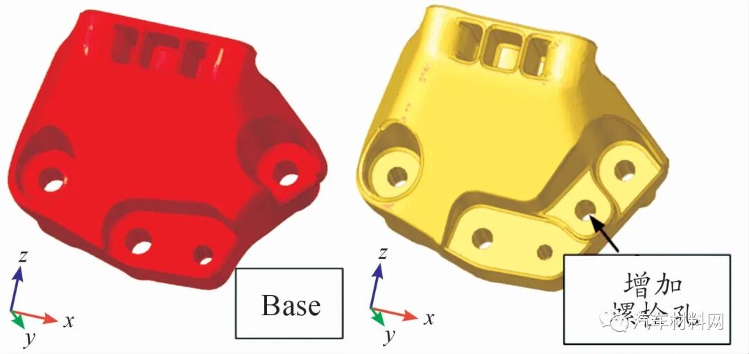

经验工况在悬置、底盘、车身等零部件的结构耐久分析中获得了广泛应用。如图21所示,某车型在实车试验中出现了左侧动力总成壳体开裂和螺栓松动的情况。
为了防止壳体开裂,在原有三螺栓的基础上增加1处螺栓连接,如图22所示。
汽车底盘件结构耐久自动分析系统研究的图32
图21 悬置支架上的螺栓松动现象
汽车底盘件结构耐久自动分析系统研究的图33
图22 增加螺栓孔后的数模

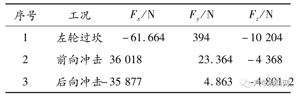

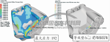

基于发动机动力总成悬置工况,利用本文开发的载荷分解自动化系统得到的左侧悬置载荷如表7所示。在该载荷作用下,悬置件的最大应力值超过了屈服极限,同时等效塑性应变也超过了许用门限值,故需要进行优化[18]。

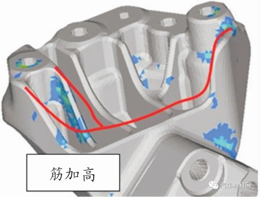

利用有限元自动分析系统,先后经过7次优化改进后发现,悬置支架背面的加强筋对结构强度的分析结果影响最大,故通过改变该位置的结构来使强度达标,如图23所示。
表7 极限工况下悬置支架载荷
汽车底盘件结构耐久自动分析系统研究的图34
汽车底盘件结构耐久自动分析系统研究的图35
图23 悬置支架的优化部位
图24所示为最终优化方案的应力和等效塑性应变图。由于该工况为极限工况,故设计时认为如果部件应力超过屈服,但是等效塑性应变小于0.002,仍然为达到要求。
这里介绍的动力总成悬置优化过程中,由于工程开发周期的限制,需要尽快给出优化方案。本文利用自动分析系统,在约10 d的时间里进行了7次方案更新和优化,有效支撑了方案的快速整改,而如果完全通过手动操作,则难以完成。
汽车底盘件结构耐久自动分析系统研究的图36
图24 优化后的悬置支架
