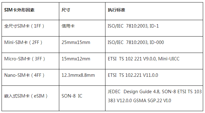

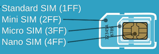

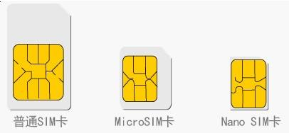

SIM卡一般有三种类型,普通SIM卡,也叫标准SIM卡,俗称的大卡,其次是 MicroSIM卡,俗称的小卡,Nano SIM卡,尺寸依次是:
  标准SIM卡:25*15mm
  MicroSIM卡:15*12mm
  Nano SIM卡:12.3*8.8mm
更早期的SIM卡尺寸,有一个Standard SIM(1FF),也叫全尺寸SIM卡,大小和信 用卡差不多,我们去营业厅办卡的时候,你可能就能见到了,现在标准的大卡对应早期的Mini SIM,尺寸在 25*15mm。

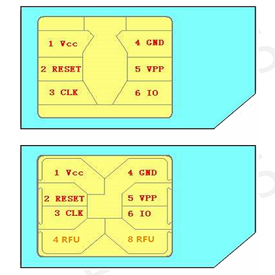

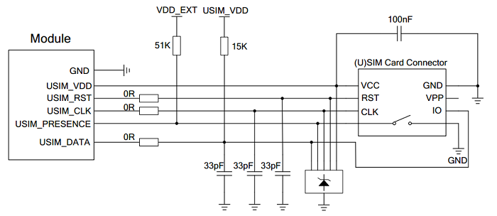

SIM卡信号主要包括如下几个:
  VCC,电源,1.8V/3V/5V,5V用的很少;
  RST,复位信号;
  CLK,时钟信号,频率1~5MHz,典型频率为3.57MHz;
  DATA,数据;
  Presence,检测管脚,有的SIM卡槽不带这个管脚;
带热插拔功能的项目,需要用到带有Presence Pin脚的卡槽,默认是高电平,有SIM卡插入时,这个脚会变为低电平,MCU通过这个脚的状态来判断 SIM卡是插入还是拔出。
典型的SIM卡电路

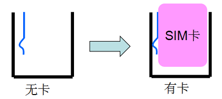

手机在插入SIM卡时,检测到SIM卡的原理是什么呢?
以下表示插入卡和未插卡,插卡检测原理是物理金属触片发生形变进而导致卡检测引脚(USIM_Persence)电平变化。
  黑色,金属外壳,接地;
  蓝色,SIM_DET Pin脚;
  粉红色,SIM卡;
热插拔指手机在开机状态,插入SIM卡不会影响工作,也能正常识别SIM卡;以前老的手机不支持热插拔,换卡时,需要将手机关机,插入卡后,再将手机开机。
不支持热插拔的手机,只有在modem开机时才会启动检卡流程,如果开机时没有检测到卡,后面就不会再走检卡流程。
现在手机都支持热插拔,开机插卡就行,需要用到带Presence Pin脚的SIM卡槽,软件会根据SIM卡的状态,从而执行检卡或者停卡动作。

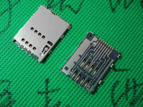

某一种带检测管脚的SIM卡槽
SIM卡电路的layout是非常重要的,直接影响到SIM卡和MCU的通信,主要有如下几点:
- TVS放置在相应的Pin脚附近;
- 滤波电容放置在对应的Pin脚附近;
- SIM信号走线放在内层走线;
- SIM信号走线最好一组一起走线,远离RF等敏感信号;
- SIM卡槽摆件远离GSM天线;
- SIM信号走线不宜太长。
