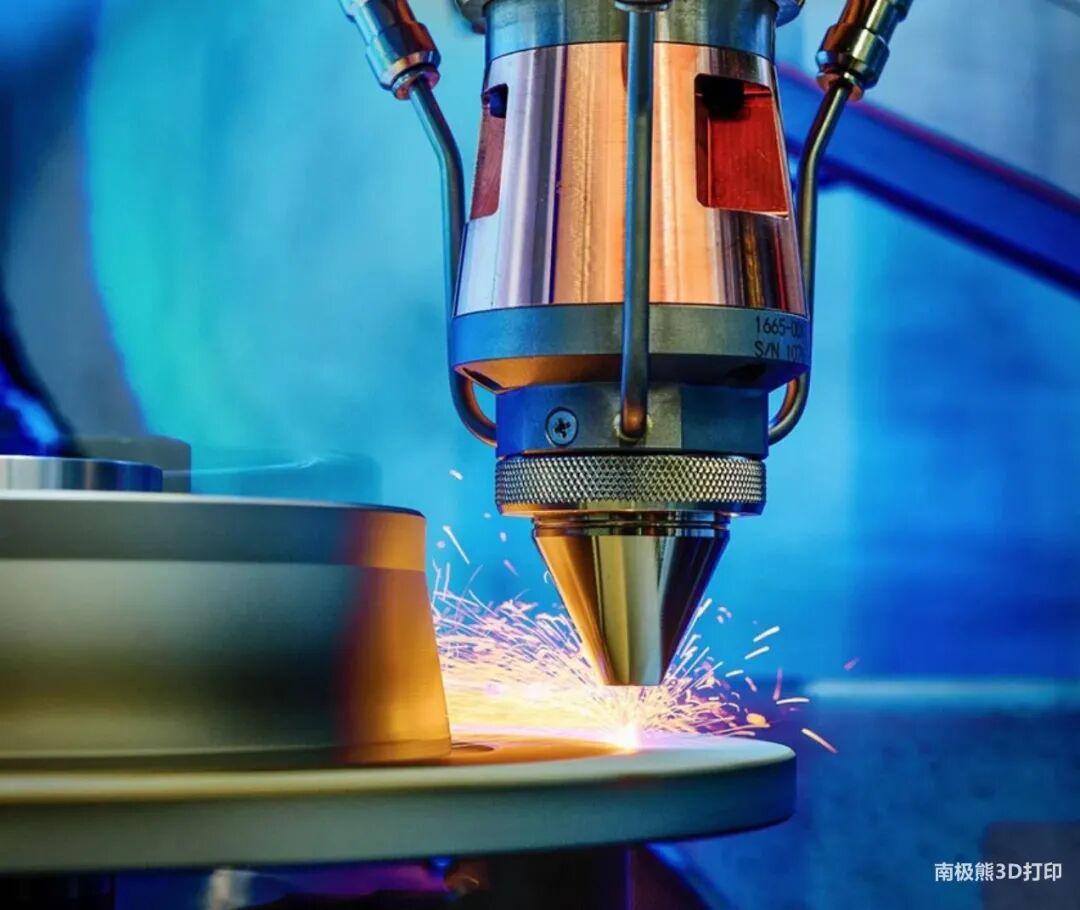

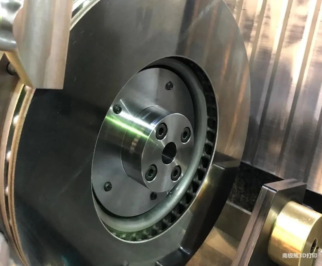

△使用极高速激光金属沉积3D打印工艺涂覆刹车盘

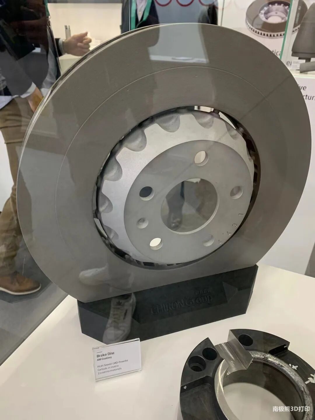

△3D涂层的刹车盘
AM Coating使用高速激光金属沉积焊接3D打印工艺,可实现最短循环时间和最佳层附着力。为了覆盖不同的细分市场,AM Coating将提供两个版本:AM Coating SINGLE,用于开发工艺参数和小批量生产的较小系统;AM Coating TWIN,用于批量生产的全自动系统。

△激光熔覆金属3D打印的刹车盘实拍,图/南极熊驻欧洲志愿者
极高速激光金属3D打印沉积 (EHLA)
为确保耐磨和耐腐蚀,同时加快保护层的涂覆过程,AM Coating使用了极高速激光金属沉积3D打印工艺,简称EHLA。这是弗劳恩霍夫激光技术研究所 ILT 和亚琛工业大学开发的一种新涂层工艺,从标准激光金属沉积工艺发展而来,非常适合制动盘的涂层。
重磅:刹车盘金属涂层新规,激光熔覆金属3D打印市场有望爆发的图4 △使用 EHLA 工艺涂层的成品制动盘
重磅:刹车盘金属涂层新规,激光熔覆金属3D打印市场有望爆发的图5
△AM Coating

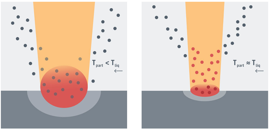

EHLA的创新点在于:金属粉末颗粒被吹入激光束并在那里熔化,而不是在熔池中熔化。因此,与标准激光金属沉积相比,这种方法可实现更高的涂层速度。这和SPEE3D、Titomic等公司的冷喷涂技术似乎有些相似。不同的是,上述两种冷喷涂技术通过将金属粉末以超音速从喷嘴喷到基材上,发生塑性形变并粘附在基材表面上。
普通的激光材料沉积,产生的涂层厚度通常至少为半毫米。这会消耗大量材料,也使精加工变得更加复杂。相比之下,EHLA 工艺可生产 25 到 250 微米之间的非常薄的层。因此,涂层更纯净、更光滑,粗糙度降低到之前的 1/10 左右;材料利用率达90% 。因此,它具有极高的资源效率和经济性,这是在工业大规模生产环境中使用的基本要求。
重磅:刹车盘金属涂层新规,激光熔覆金属3D打印市场有望爆发的图6
△左侧,传统激光熔覆焊接(LMD或激光金属熔覆);右侧,极高速激光金属熔覆 (EHLA)

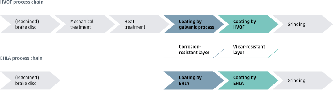

目前,对于涂覆的常用技术是高速氧气燃料(HVOF)涂层,这是一种热喷涂工艺,能够用于改善或恢复部件的表面性质或尺寸,通过提高耐侵蚀、耐磨性和耐腐蚀性保护设备寿命。HVOF工艺通过专用喷嘴中产生的高温高速燃烧火焰流,然后将粉末轴送入火焰中,形成致密、强粘附涂层。虽然这种方法十分有效,但是危险性相当高,对于操作员的技术要求也很高,无形中增加了使用成本。
重磅:刹车盘金属涂层新规,激光熔覆金属3D打印市场有望爆发的图7
△工艺链从六个减少到四个步骤
与HVOF喷涂的热涂层相比,AMCoating的EHLA工艺还拥有许多优势:无需对制动盘进行机械和热预处理,工艺链从六个减少到四个步骤。除了高速之外,EHLA还有优于氧气燃料喷涂的优势:
  • 通过分子键提高附着力
  • 粉体利用率高
  • 涂覆0.1毫米范围内的更薄层
  • 具有不同特性和厚度的层
  • 制动盘的热量输入更低,热影响区更小

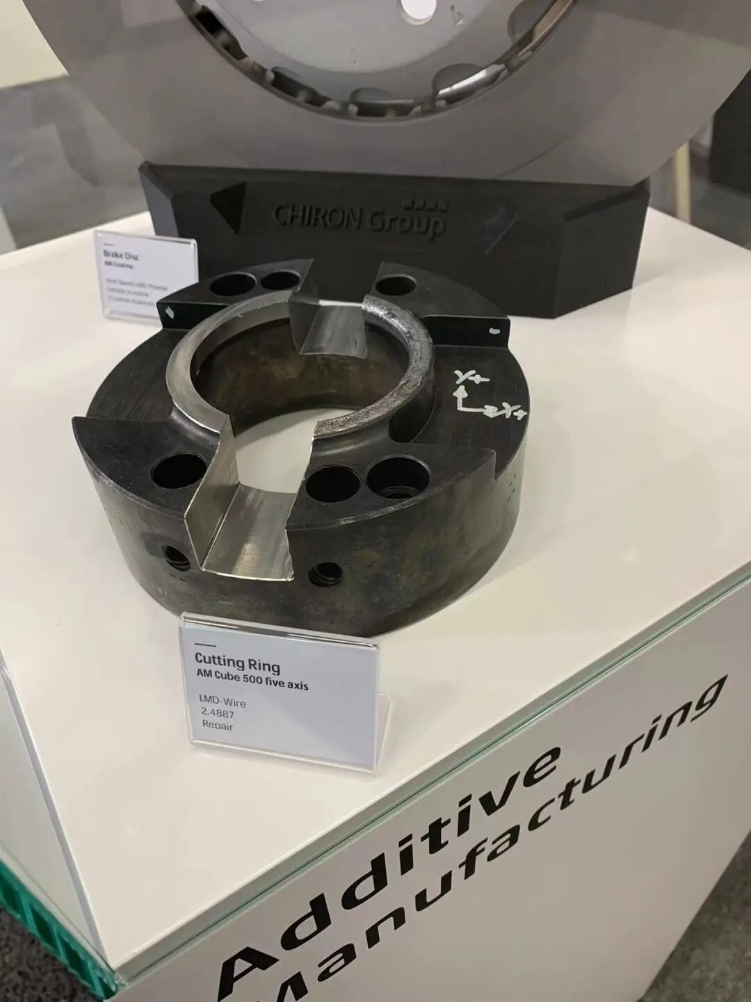

△激光熔覆金属3D打印涂层的主轴,图/南极熊驻欧洲志愿者

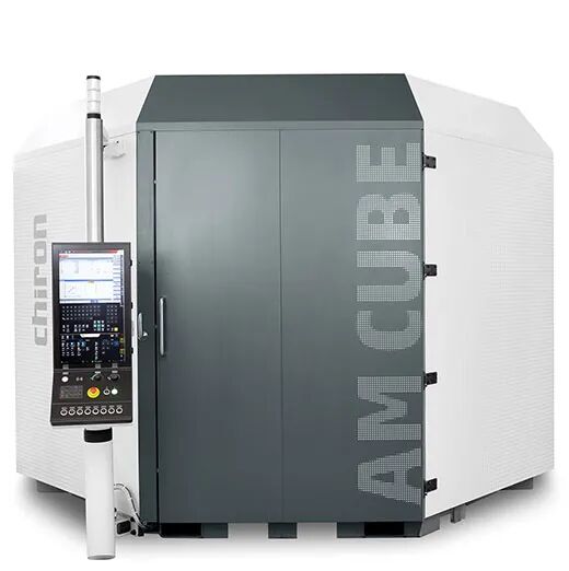

使用激光金属沉积技术的AM Cube
南极熊了解到,除了AM Coating之外,这家公司还拥有一种使用激光技术沉积技术的3D金属打印系统:AM Cube,也可以实现刹车盘表面处理过程。激光金属沉积技术将原料材料(基于Fe/Ni/Co)用激光束熔化,并通过冶金结合熔合到基材(钢或镍基合金)上。该工艺的好处之一是降低了热负荷,非常适合修复损坏、在选定点加固部件以及通过材料沉积恢复部件的原始几何形状。
重磅:刹车盘金属涂层新规,激光熔覆金属3D打印市场有望爆发的图9
△AM Cube

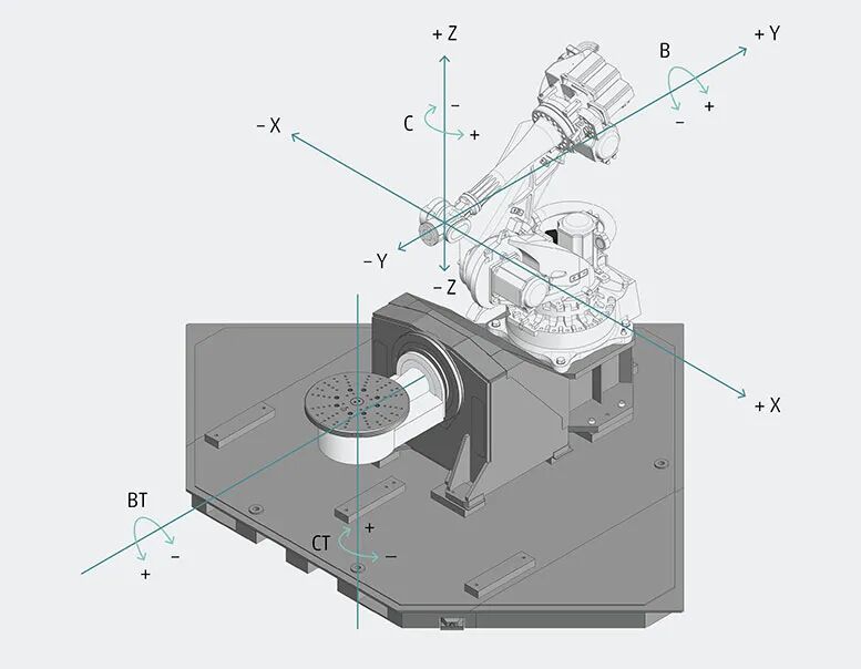

这种沉积技术分为线基激光沉积(LMD-W)技术和粉末基激光沉积(LMD-P)技术,再搭配AM Cube最多5轴的的机械臂控制系统和西门子的组件,能够涂覆和修复尺寸最大为500毫米的部件、长达一米的圆柱形部件以及半成品的近净形生产。
重磅:刹车盘金属涂层新规,激光熔覆金属3D打印市场有望爆发的图10
△多轴控制系统

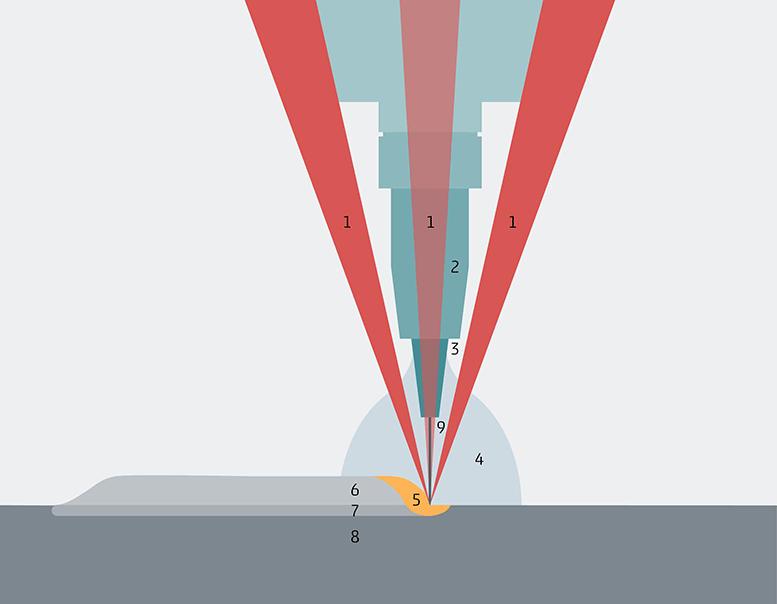

线基激光金属沉积 (LMD-W):借助这项技术,激光束将基材(在本例中为线材)熔化,然后熔化物融合在一起并固化。由于工件是逐层构建的,因此可以创建复杂的几何形状。线材的一大优势是高沉积率。激光的灵活性使这项技术适用于精细表面和大堆积率。AM Cube中的材料进料采用同轴送丝形式,可在所有焊接方向上工作。材料以干净的方式进料,并100%被利用。为防止氧化,沉积过程在密封系统中使用保护气体进行。
重磅:刹车盘金属涂层新规,激光熔覆金属3D打印市场有望爆发的图11
△激光金属沉积- 线材 (LMD-W):1. 3光束激光器。2. 保护气体喷嘴。3. 线嘴。4.保护气区。5. 焊池。6. 焊道。7.粘附区。8. 基材。9. 线。

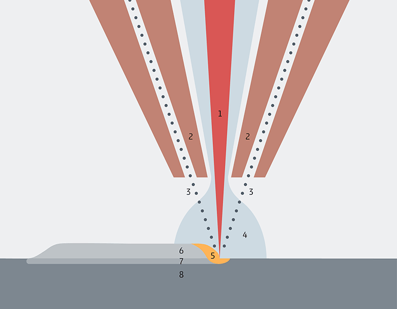

粉末基激光金属沉积 (LMD-P):这个过程也用于AM Cube。在这种情况下,送入熔池的原料是粉末形式,非常适合薄涂层。同轴喷嘴使该过程适用于任何焊接方向。
重磅:刹车盘金属涂层新规,激光熔覆金属3D打印市场有望爆发的图12
△激光金属沉积- 粉末 (LMD-P):1. 激光束。2. 粉嘴。3. 粉。4.保护气区。5. 焊池。6. 焊道。7.粘附区。8. 基材。

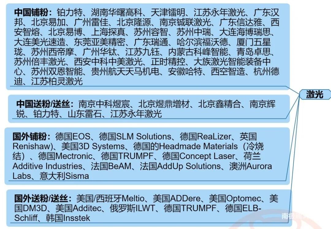

重磅:刹车盘金属涂层新规,激光熔覆金属3D打印市场有望爆发的图14 △国内外做激光送粉金属3D打印的厂商,即将迎来一个全新的量产级规模应用市场。图片/2021年中国3D打印格局
