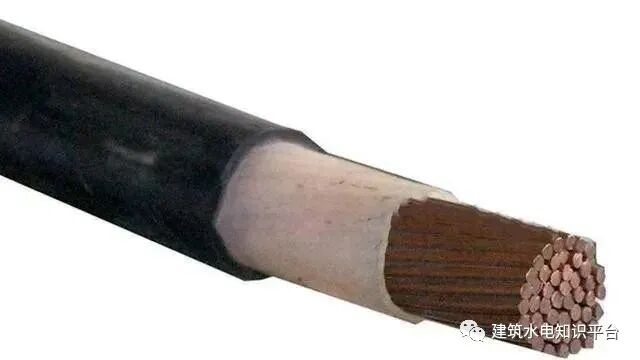

举例说明:比如说现在有一条非常粗的电缆,它的电流非常大。如果想要测它的电流,就需要把电缆断开,并且把电流表串联在这个电路中。由于它非常粗,电流非常大,需要规格很大的电流表。但是实际上是没有那么大的电流表,因为电流仪表的规格都5A以下。那怎么办呢?这时候就需要借助电流互感器了。
电流互感器的原理和接线图的图2
先选择合适的电流互感器,然后把电缆穿过电流互感器。这时电流互感器就会从电缆上感应出电流,感应出来的电流大小刚好缩小了一定的倍数。把感应出来的电流送给仪表测量,再把测量出来的结果乘以一定的倍数就可以得到真实结果。

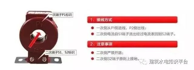

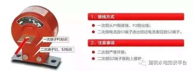

(1)普通电流互感器接线图
电流互感器的原理和接线图的图3
电流互感器的一次侧电流是从P1端子进入,从P2端子出来;即P1端子连接电源侧,P2端子连接负载侧。
电流互感器的二次侧电流从S1流出,进入电流表的正接线柱,电流表负接线柱出来后流入电流互感器二次端子S2,原则上要求S2端子接地。
注:某些电流互感器一次标称,L1、L2,二次侧标称K1、K2。

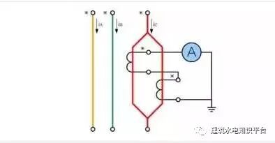

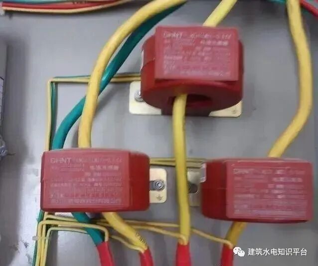

(2)穿心式电流互感器接线图
电流互感器的原理和接线图的图4
穿心式电流互感器接线与普通电流互感器类似,一次侧从互感器的P1面穿过,P2面出来,二次侧接线与普通互感器相同。

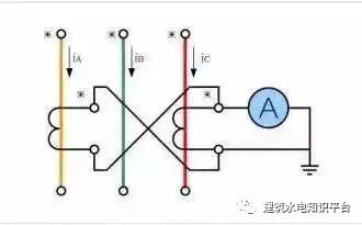

电流互感器接线总体分为四个接线方式:

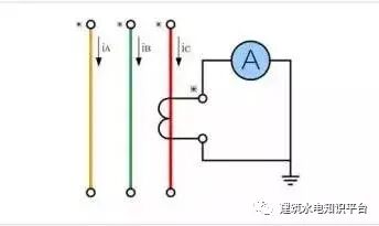

(1)单台电流互感器接线图
只能反映单相电流的情况,适用于需要测量一相电流的情况。
电流互感器的原理和接线图的图5
单台电流互感器接线图

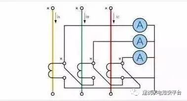

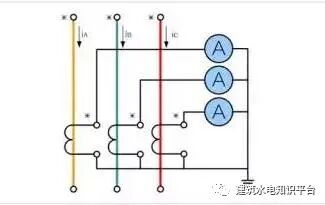

(2)三相完全星形接线和三角形接线形式电流互感器接线图
三相电流互感器能够及时准确了解三相负荷的变化情况。
电流互感器的原理和接线图的图6
三相完全星形电流互感器接线图

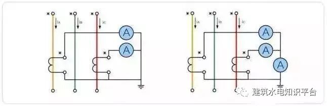

(3)两相不完全星形接线形式电流互感器接线图
在实际工作中用得最多,但仅限于三相三线制系统。它节省了一台电流互感器,根据三相矢量和为零的原理,用A、C相的电流算出B相电流。
电流互感器的原理和接线图的图8
两相不完全星形接线形式电流互感器接线图

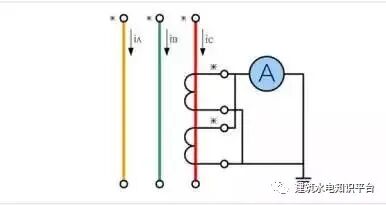

(5)其它接线方式

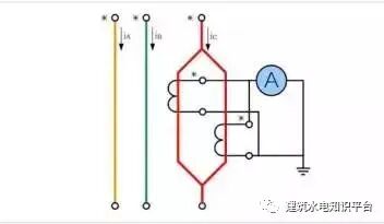

1)原边串联、副边串联
电流互感器原边串联、副边串联接线图如下所示,串联后效果:互感器变比不变,二次额定负荷增大一倍。
电流互感器的原理和接线图的图10
电流互感器原边串联、副边串联接线图

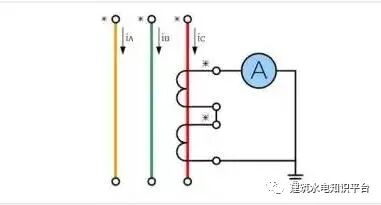

2)原边串联、副边并联
电流互感器原边串联、副边并联接线图如下所示,串并联后效果:互感器变比减小一倍,二次额定负荷增大一倍。
电流互感器的原理和接线图的图11
电流互感器原边串联、副边并联接线图
3)原边并联、副边串联
电流互感器原边并联、副边串联接线图如下所示,串并联后效果:互感器变比增大一倍,二次额定负荷增大一倍。
电流互感器的原理和接线图的图12
电流互感器原边并联、副边串联接线图
4)原边并联、副边并联
电流互感器原边并联、副边并联接线图如下所示,并联后效果:互感器变比不变,二次额定负荷增大一倍。

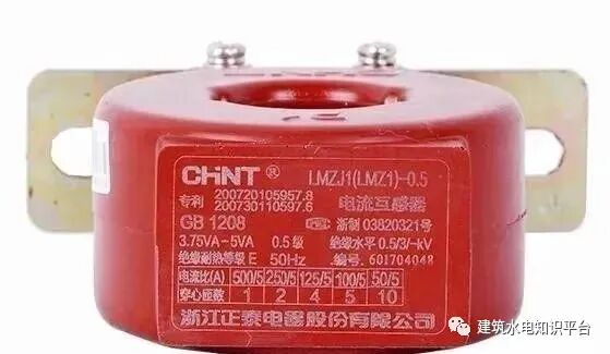

互感器选择
根据线路(电缆)的额定电流来选择电流互感器电流比。
50/5的互感器一次线路(电缆)最大允许通过50A的电流;
100/5的互感器一次线路(电缆)最大允许通过100A的电流;
150/5的互感器一次线路(电缆)最大允许通过150A的电流;
以此类推....
在电工仪表中,指针在1/3--2/3量程之间精确度最高。为了保证测量精确度,仪表的量程应该比额定电流大1/3左右。如果一次线路(电缆)电流额定电流为100安,那么应该就应该选150/5的电流互感器。
电流互感器的原理和接线图的图14
图示:500/5的互感器
