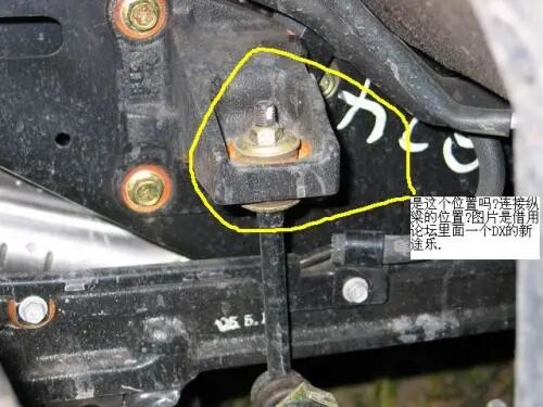

螺栓松动造成底盘异响
因底盘某个螺栓松动而出现的异响,原本应该为坚固件而未紧固,自然会晃动而产生异响。螺丝未紧固而出现的底盘异响往往不一定是吱吱声,还有可能出现细微的金属敲击声,这在走颠簸的烂路时尤为严重。
解决方法:检查底盘各摆臂、连杆、避震、发动机护板等处的螺栓有无松动。松动拧紧螺栓就会消失。

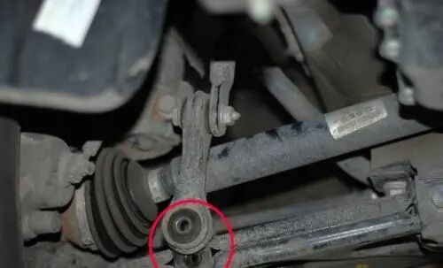

衬套部件老化所致的异响
多数异响来自橡胶件,如下摆臂球头、防倾杆球头、平衡杆、半轴、发动机支架胶等等,与底盘相接处的橡胶件出现老化、破裂出现松动的情况而造成异响。发动机支架胶垫老化变硬或破裂,是造成底盘异响的一大原因,当发动机支架胶老化后汽车震动会加大、方向盘发抖、噪音变大,发动机支架胶垫老化应该更换。
解决方法:检查底盘各个连接部位的衬套橡胶件,如损坏及时更换即可解决异响。

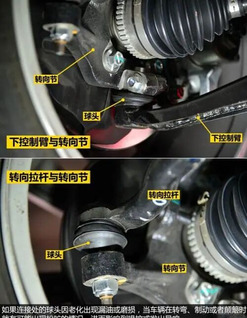

旷量、间隙过大产生的异响
底盘如转向横拉杆球头、方向机横拉杆球头旷量过大间隙过大,都会产生异响。另外,轮胎轴承故障会使轮胎出现较大的旷量产生异响及振动。
解决方法:检查底盘各球头与球头座之间的间隙有无变大等。如有更换即可解决异响。

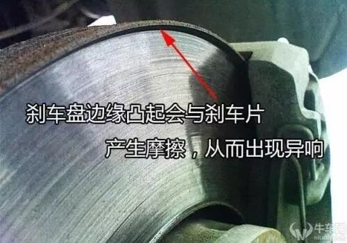

刹车系统导致的异响
刹车出现异响多为尖锐而连续的声响。刹车片过薄、刹车盘与刹车片磨损不均匀等,多种原因会导致刹车异响。除了刹车片和刹车盘,刹车分泵、总泵、卡钳出现故障,也会产生异响。
解决方法:检查刹车系统部件,如有更换或者清理即可解决异响。

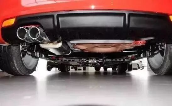

悬挂异响
汽车底盘异响的原因有哪些?你知道吗?的图6
悬挂系统在行驶过程中是保持持续运作的,减震器和各条连杆之间的橡胶衬套一定会发生损耗,当衬套老化或脱落时,就会传来不正常的金属撞击声,如果减震器坏了,则会在颠簸路段传来“咚咚”或者“咔嚓”声。
解决办法:到修理厂或者4S店让专门的师傅更换部件。出现一定要尽快解决,最好是在日常保养中加强检查,杜绝异响发生。
