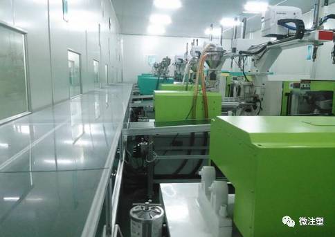

注塑机的功能体现着它在注塑制品生产活动中存在的价值和对注塑生产的保证程度。在现代化注塑机生产中,由于注塑机结构复杂,自动化程度很高,液压、电控及机械的联系非常紧密,因而注塑机出现故障,那怕是局部的失灵,都会造成整个注塑机的停产。注塑机故障直接影响注塑产品的数量和质量。
