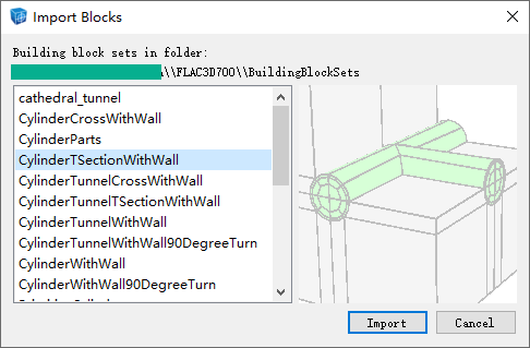

事实上,目前的FLAC3D已经内置了许多网格生成辅助工具,包括ABAQUS和ANSYS的网格导入接口,除了可以导入FLAC3D(*f3grid)数据外,也可以导入ABAQUS的*.inp文件和ANSYS的*lis文件。此外,FLAC3D内置了22种"Buildings Blocks",可以快速构建常见的边坡,隧道和地下开挖数值模型,因此当构建更复杂的模型才需要用到Griddle。

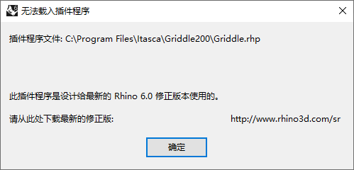

由于Griddle(V2.00.12, 10/08/2021)是Rhino的一个插件,因此必须安装Rhino才能使用,不过,低版本的Rhino不能成功安装Griddle 2.0。例如,SR7(6.7.18199.22081, 2018/7/18)就发现与Griddle不兼容,不能载入Griddle.rhp;网上广泛流传的一个可用版本是V6.35。Rhino 7基本上没有问题,测试了V7 SR11 (7.11.21293.9001)能够成功安装上Griddle;目前测试安装的是Rhino的最新版本Version 7 SR12 (7.12.21313.6341, 2021-11-09)。

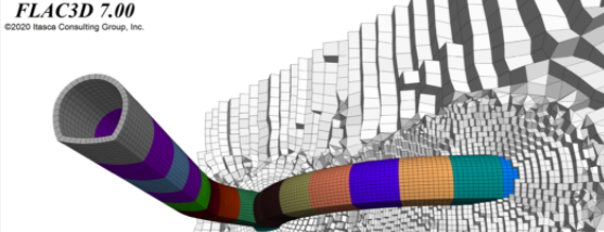

使用Rhino工具创建和处理点、点云、曲线、曲面、网格和实体,生成复杂的隧道模型,还可以定义施工阶段,从AutoCAD导入几何图形;使用偏移、阵列和轨道工具为衬砌、桩基、钢筋混凝土和岩石锚杆添加结构元,然后将这些生成的模型直接导入FLAC3D或3DEC。Griddle可以快速地对非常复杂的地质和工程结构进行网格化, 如断层和节理。这些结构,包括自由的内表面,在FLAC3D中自动取为网格面,在3DEC模型中被自动取为节理;快速形成高质量的模型域; 细化表面网格; 修复质量差的网格; 创建非结构化的体积网格填不漏水的区域;结构化的体积网格填充Rhino实体; 为对象分配名称,这些名称在FLAC3D和3DEC中作为组名。
Griddle插件共有10个可操作的组件,如下图所示。Griddle使用网格划分工具BlockRanger创建结构化的六面体网格,用网格划分工具GVol创建非结构化的四面体或六面体网格。结构化网格的特点是单元之间有规则的连接,而非结构化的网格则由不规则的连接来识别。相对而言,结构化网格比非结构化网格能提供更精确的应力计算结果。然而,非结构化网格的生成速度通常要快得多;它们可以为任何复杂的几何体创建,而且它们对尖锐的边缘和角落更为有效。具体地,这10个组件从左到右分别为:
