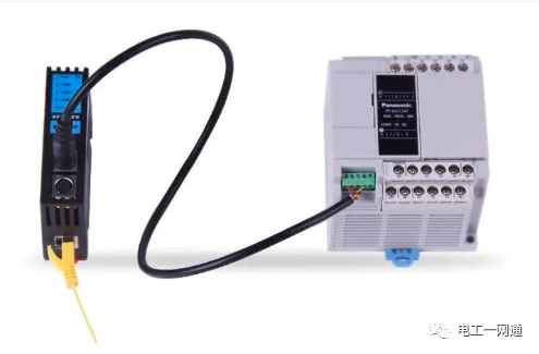

带着这些疑问,我们来看一个案例。终于讲透了,史上最详细的PLC串口转网口设备联网问题!的图1
某半导体生产企业,300台左右的三菱FX1N/FX2N控制器需要接入网络,这些PLC的编程圆口MD8都连着一个国产的人机界面。
熟悉三菱的工程师都知道,早期的三菱PLC是没有生产以太网模块的,设备要接入以太网,可选方案很少……
该厂还有一些西门子、欧姆龙、松下、台达的设备,也都碰到了类似的问题。

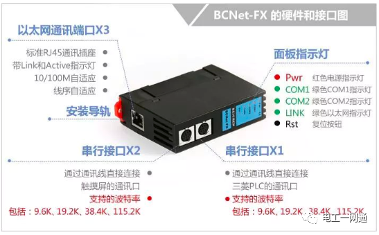

神器的型号是BCNet-FX,用于三菱FX系列PLC的设备联网。有了这款神器,以上问题就迎刃而解了。

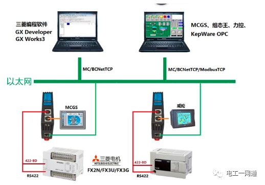

大家仔细来看,串行接口X1连三菱PLC的编程圆口,串行接口X2口连触摸屏(此触摸屏原来插在三菱PLC的编程圆口上),以太网通讯接口X3兼容三菱MC协议和Modbus TCP协议
BCNet-FX安装在35mm导轨上,通过PLC圆口取电,无需外接电源。
终于讲透了,史上最详细的PLC串口转网口设备联网问题!的图4
三菱PLC的编程软件如GX Works2,SCADA软件如力控、组态王、MCGS、杰控、WinCC等,OPC服务器如KEPSERVER,高级语言如VC、C#等可以通过三菱MC协议或Modbus TCP服务器来访问BCNet-FX。

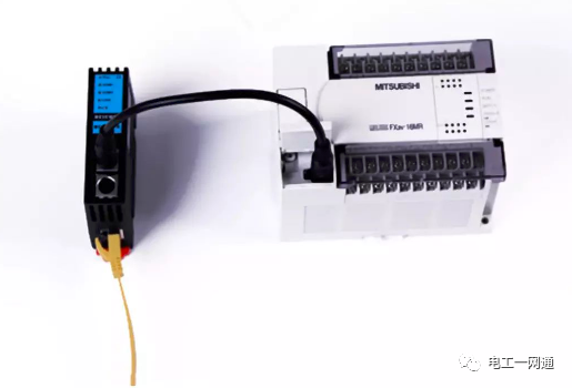

终于讲透了,史上最详细的PLC串口转网口设备联网问题!的图6安装在35mm的导轨上,无需外接电源。X1口连FX的MD8编程通讯口,X2扩展口用于触摸屏通讯。

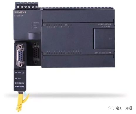

BCNet-S7200
(西门子PPI转以太网)
终于讲透了,史上最详细的PLC串口转网口设备联网问题!的图16

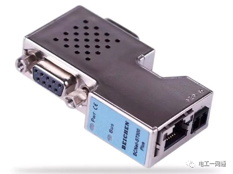

BCNet-S7300 Plus
(西门子MPI/PROFIBUS转以太网)
终于讲透了,史上最详细的PLC串口转网口设备联网问题!的图17

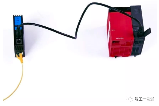

BCNet-Q
(三菱Q系列接入以太网)
终于讲透了,史上最详细的PLC串口转网口设备联网问题!的图18

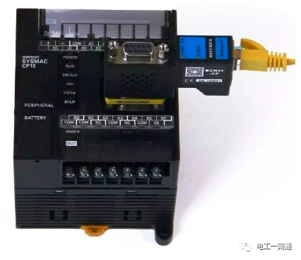

BCNet-CP
(欧姆龙CP1E/CP1H接入以太网)

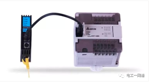

BCNet-DVP
(台达DVP接入以太网)
终于讲透了,史上最详细的PLC串口转网口设备联网问题!的图21
