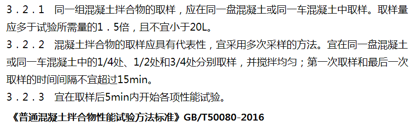

1、取样是否正确
在一个搅拌站或一个工地,不同强度等级的混凝土同时生产和浇筑是很平常的事,在取样前是否确定混凝土的质量证明资料和发货单上的标记与所取的样品相符。取样是否具有代表性。对于搅拌站来说,一般前1~3车是做开盘鉴定的,使用的配合比不是很准确,不宜取样。在正常供应的车次中取样,对于每辆搅拌运输车,应按照《普通混凝土力学性能试验方法标准》的要求,取该车装车量的1/4~3/4之间的混凝土为样,即中段的混凝土。
