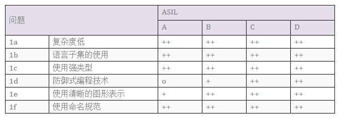

根据标准,SmartSAR Studio在选择建模语言时考虑到了:对于建模语言需要有清晰的定义,我们采用EMF、GMF两种建模语言搭建给一个建模环境提供给用户;建模语言支持模块化,抽象和结构化的构造,根据标准中对于建模和编码规范中需要包含的问题,我们的工具支持的建模和编码规范,如下表所示:
ISO 26262安全的软件开发流程的图2
Studio的建模方法非常简单,每个模型的图元也不复杂,符合嵌入式领域软件开发人员的常识,同时我们参照了多个领域软件开发语言,定义了一套通用的建模语言。本建模语言使用强类型,每个模型有自己特定的类型,需要声明后才能使用,每个模型在建模工具中都有唯一清晰确定的图形表示,同时对于默认的模型名称有符合意义的命名方式,并且符合C语言命名规范。由于Studio是属于基于模型驱动的开发方法,同时也是一个多层的开发架构,不应该由于上层或者外部的输入错误而导致本层次被破坏,这也是将可能出现的错误造成的影响控制在最小的范围内。因此,不仅在编码构建本工具的过程中,我们采用防御式编程方法,同时在建模环境中对用户的模型也提供最大可能的防御措施,包括各种验证提示,在代码级最大可能容忍恢复用户的建模错误,将各种可能的错误风险提到最上层等。

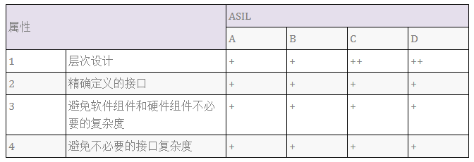

在系统设计阶段中, ISO 26262-4的7.4.3.7中规定了为了避免高复杂性引起的失败,架构设计应该满足模块化,足够的颗粒度和简单的原则。其中模块化的系统设计应该满足的属性如下表所示。
ISO 26262安全的软件开发流程的图3
在Studio中,RTE运行时环境层根据架构层软件组件的架构设计,定义了软件组件间通信接口,有明确的通信接口生成规定,同时也避免了不必要的接口复杂度,减少了依赖关系。系统映射根据架构层定义的软件组件架构和ECU拓扑结构,完成软件和硬件的映射关系,避免了软硬件的耦合关系,减少了交互的不必要的复杂度,同时也是避免了软硬件交互的接口复杂度,减少了依赖关系。

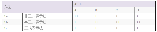

在ISO 26262-6中规定了软件级设计和安全相关的概念。软件架构设计代表了所有的软件组件和它们在层次化结构中的交互关系。软件架构设计提供了可以实现软件安全需求的方法以及处理软件开发的复杂性。
为了保证软件架构设计获得的信息足够让后续的开发流程正确有效的执行,软件架构设计应该用下表中列出的表示法描述合适的抽象等级。
ISO 26262安全的软件开发流程的图4

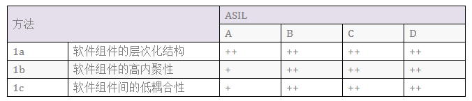

为了避免因高复杂度导致的错误,软件架构设计应该满足模块化,封装性和简单这三个基本的属性,下表中给出了软件架构设计的原则。
ISO 26262安全的软件开发流程的图5
在Studio的层次结构中,支持软件组件的层次化结构,每个软件组件通过内部行为表示其软件组件具体完成的功能,满足高内聚性和低耦合性。

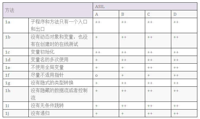

在ISO 26262-6的8.4.4中给出了软件单元设计和在源码级实现的属性,包括:软件单元的子程序和功能能够正确执行相关步骤;软件单元间保持接口一致;简单性;可读性和易理解性;鲁棒性;易于修改和可测试性。如下表给出了我们工具符合标准的一些设计原则。
ISO 26262安全的软件开发流程的图6
由于Studio的最终目标是生成安全可靠的代码,包括软件组件的内部算法,软件组件间相互通信代码,ECU配置等代码,因此也需要符合标准中对于编码的一些规范。
