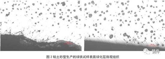

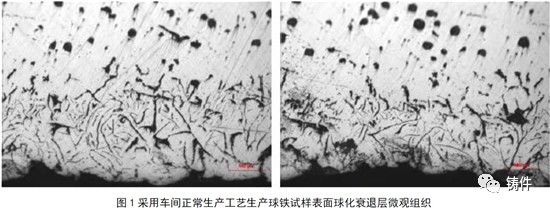

车间正常生产工艺生产试样及粘土砂型生产试样的微观组织如图1及图2。图1是采用车间正常生产工艺生产球铁试样表面球化衰退层微观组织,图2是使用粘土砂型生产的球铁试样表面球化层微观组织。
球墨铸铁件表面球化衰退的微观组织特征分析及防止措施的图1
球墨铸铁件表面球化衰退的微观组织特征分析及防止措施的图2

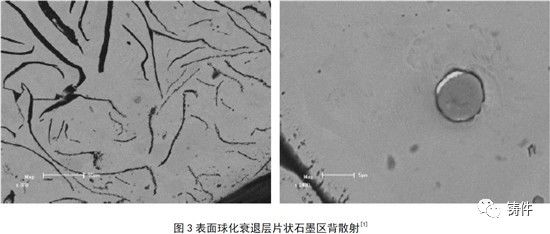

a.表面球化衰退层微观组织中的第二相粒子形成分析
图3是表面球化衰退层片状石墨区背散射,从图3中可以清楚看到球化衰退层内有很多球状粒子存在,粒子尺寸在1-5μm的范围内,能谱分析认为这些粒子可能是Mg与S或O形成的。
基于前期的研究,苯磺酸受热气化进入熔融金属表面消耗表面层内残留有效Mg引起球铁件表面球化衰退,消耗的残留有效Mg可能与S或O形成了第二相粒子,并且第二相粒子存在于表面球化衰退层微观组织中(如图3所示)。
球墨铸铁件表面球化衰退的微观组织特征分析及防止措施的图3

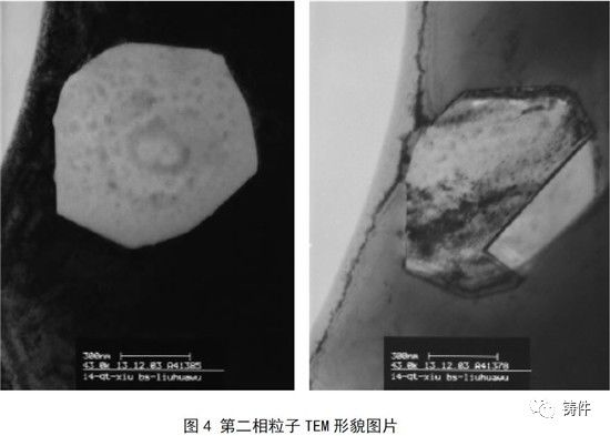

b.表面球化衰退层微观组织中的第二相粒子结构特征分析
图4是第二相粒子TEM形貌图片,从图中可以清晰看出第二相粒子呈近球形八面体形貌。
球墨铸铁件表面球化衰退的微观组织特征分析及防止措施的图4

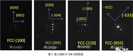

图5是第二相粒子TEM衍射图谱,经过标定,该第二相粒子为FCC结构,a≈5.18A。对比标准的MgS、MgO、MnS、MnO单胞参数,并且结合能谱的结果,可知第二相为MgS或(Mg,Mn)xSy粒子。
通过TEM证实,表面球化衰退层微观组织中的第二相粒子是MgS或(Mg,Mn)xSy粒子,具有FCC结构和近球形八面体形貌体征。
表面球化衰退层微观组织中的第二相粒子形成机理是:苯磺酸受热气化进入熔融金属表面消耗表面层内残留有效Mg引起球铁件表面球化衰退,消耗的残留有效Mg与S形成了FCC结构的MgS或(Mg,Mn)xSy第二相粒子,并且第二相粒子存在于表面球化衰退层微观组织中。
球墨铸铁件表面球化衰退的微观组织特征分析及防止措施的图5

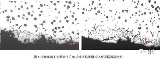

在前期的研究中,得出随着固化剂苯磺酸用量的增加、再生砂含量的增加、浇注温度的增加、局部越过热等,表面球化衰退层厚度增加,因此在实际生产中可以通过控制这些铸造工艺因素来减小表面球化衰退层厚度。在树脂砂造型过程中,通过控制使用较低的固化剂苯磺酸用量(0.35%),较低的再生砂含量(0.33%),较低的浇注温度(1360℃),以及防止局部过热等铸造工艺措施,可使表面球化衰退层厚度控制在0.2mm以内,如图6所示。从图6中可以看出表面球化衰退层厚度比车间正常生产的球铁试样表面球化衰退层厚度(如图1所示)减少很多。控制这些铸造工艺因素来减小表面球化衰退层厚度的机理主要是减少硫增加的途径及降低消耗残留有效Mg的工艺因素。

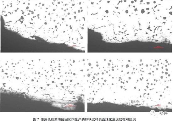

b.使用低硫苯磺酸固化剂
通常供应商提供的苯磺酸固化剂的硫含量在25%左右,降低苯磺酸固化剂硫含量(脱硫)生产工序复杂及成本增加。本实验使用的低硫苯磺酸固化剂硫含量为6%-13%。图7为使用低硫苯磺酸固化剂生产的球铁试样表面球化衰退层微观组织,与图1相比,球化衰退层厚度降低,并且球化衰退层微观组织中石墨以蠕虫状石墨为主,基本没有片状石墨,进一步说明球化衰退减轻。使用低硫苯磺酸固化剂球化衰退减轻的主要原因是低硫固化剂苯磺酸受热气化进入熔融金属表面的[S]减少了的缘故。
使用低硫苯磺酸固化剂生产的球铁试样表面球化衰退减轻,但是距离实际生产需要还有一定差距。

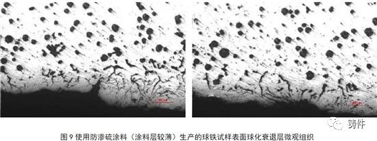

c.使用防渗硫涂料

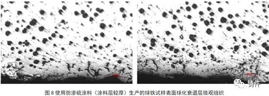

使用防渗硫涂料减轻表面球化衰退的原理是防渗硫涂料层强度高以及致密可以阻止硫进入与型壁接触的熔体表层。图8是使用防渗硫涂料(涂料层较厚)生产的球铁试样表面球化衰退层微观组织,与图1相比,表面球化衰退层厚度明显减小。这主要归于防渗硫涂料层阻止硫的渗入的原因。
图9是使用防渗硫涂料(涂料层较薄)生产的球铁试样表面球化衰退层微观组织,与图8相比,表面球化衰退层厚度有所增加。表面球化衰退层厚度有所增加的主要原因可能是涂料层较薄不致密阻止硫渗入的效果减轻引起的。
球墨铸铁件表面球化衰退的微观组织特征分析及防止措施的图8

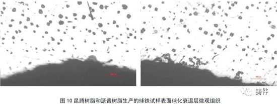

d.使用昆腾树脂和派普树脂
图10是使用昆腾树脂和派普树脂生产的球铁试样表面球化衰退层微观组织,图10与图1相比,试样表面基本无球化衰退层,表面球化效果基本与使用粘土砂型的表面球化效果(如图2所示)一致。使用昆腾树脂和派普树脂试样表面基本无球化衰退层的机理是昆腾树脂和派普树脂及催化剂都不含有硫的原因。

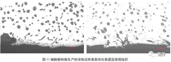

e.使用碱酚醛树脂
图11是使用碱酚醛树脂生产的球铁试样表面球化衰退层微观组织,图11与图1相比,球铁试样表面有微小的球化衰退层,表面球化效果接近使用粘土砂型的表面球化效果(如图2所示)。使用碱酚醛树脂表面球化效果接近使用粘土砂型的原理是碱酚醛树脂及催化剂不含有硫的缘故。
球墨铸铁件表面球化衰退的微观组织特征分析及防止措施的图11
