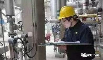

一、巡检的目的是什么?
能及时发现设备的异常情况,避免系统停车和事故的发生。而实际生产中,因行业和工艺的差别而有所不同,但总的要求应该是:能发现生产现场的异常情况,并能简单处理。这就包括设备、管道、仪表、控制点等。目的就是为了保证生产稳定运行。

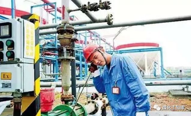

二、巡检工必须具备的素质:
四懂三会,要做到不容易,首先必须经过系统的理论培训,然后要有比较丰富的现场经验。特别是对于转岗人员(基础差的),难度更大!巡检工对于系统关联性、工艺指标变动的敏感性、设备的运行状况等的熟悉和掌握是一个渐进的过程,这对以后的巡检工作至关重要。

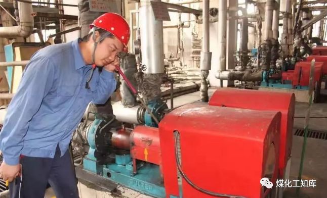

任何设备事故的发生,都有一个从量变到质变的过程,都要经历从设备正常、事故隐患出现再到事故发生这三个阶段。从设备正常到出现事故隐患的渐变过程,是个量变的集聚过程,在这个过程中,设备的量变都由具体特征表现出来。
例如高压管道爆裂,必定有个泄漏、变形的过程,表现是漏气、外形改变、振动,同时发出异常声响,气慢慢地越漏越大  ,响声越来越响,管壁变薄、鼓包,这是个量变的过程,此时如果巡检人员视而不见,不以为然,或发现、处理不及时,管道就会爆破,事故就可能发生。
用'望、闻、问、切'办法来进行巡检,就可以及时发现量变过程中出现的这些必然反映出来的特征,在设备事故发生质变前进行处理,积极预防质变,防止事故的发生。

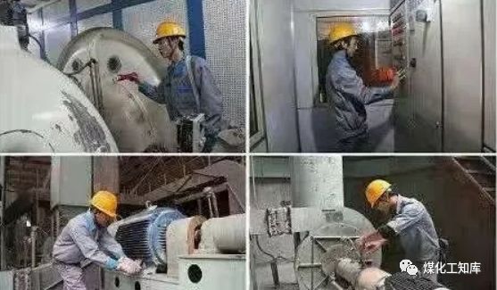

一般的'跑'冒'滴'漏'问题.检查设备的基本仪表参数是否正常,如:压力,温度,流量,震动,油位等.重要设备的连接部分检查:如减速机的联轴器,以及减速机的声音.润滑油的位置和润滑油的老化情况。减速机的底脚等。有无违规操作情况.设备交接班情况了解,采取一看、二听、三触摸等检查手段。
  • 一看:看其运行状况及相关指示仪表的状态显示(压力、温度、油位等);
  • 二听:听其运转噪音,是否有异常的声响;
  • 三触摸:感觉设备运转的振动情况是否异常,可结合相关的测量仪器等(测振仪)。

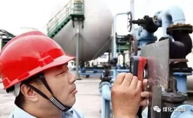

对于静设备:
巡检目的是什么?今天带你来了解巡检的图5
主要是检查其外观;
连接部件的完好性;
相关仪表(现场一次表)的运行情况;
跑、冒、滴、漏等情况。

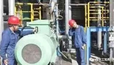

动设备:
巡检目的是什么?今天带你来了解巡检的图6
主要听一听声音与平时有什么不一样,在化工厂呆时间长了都明白这一点很容易办到,因为天天听对设备正常运行的声音非常熟悉,一但运转有问题声音肯定不一样。还有看看润滑油位、加点油,看看轴承几个主要控制点温度,主要就是经验。
